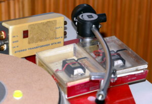

    Anh Lợi cho em hỏi về tình trạng cây kim, 1 năm nay buồn chán quá không nghe nhạc. Hôm qua lao chùi bụi bặm sắp nghe lại, mới phát hiện cây kim bi cong, xin hỏi anh tình trạng vậy thì tín hiệu âm thanh còn tốt không, có cách nào bẽ cây kim ngay lại không hay là bị vậy thì nên làm gì cho hiệu quả nhất, hehe.
    Mong tư vấn của anh.
    Em chụp hình bằng điện thoại, hình hơi mờ, thông cảm xem giúp em nhé.
    Tuân.

    Cây EMT này cong thế thì hơi tồi tệ mức độ đó thì chắc chắn là không bẻ lại cho được chưa kể dòng này sài ống nhôm rất mảnh khả năng bẻ lại sẽ lõm.gẫy là rất cao 99%
    Xin chia buồn với bác về hiện trạng nó và gần như không thể làm gì được
    Mấy cây này bán đi mua cây mới thôi

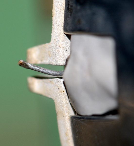

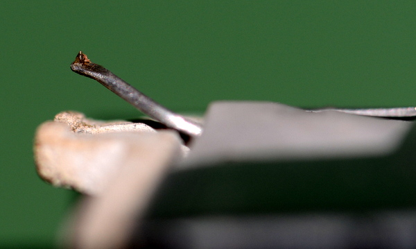

    T chụp rõ hơn, chiều ngang,chính diện, gần hơn chủ yếu đầu kim cho mình coi lại trước khi tiễn nó đi xa nào

    Gởi anh xem giúp em.
    Chắc lành ít dữ nhiều rùi.

    Không thể Tuân
    Vì tình trạng nó quá tệ và sợ hơn cả là xoắn vỏ đỗ rất khó lấy cho nó vuông góc đầu tip
    Nếu nó nhẹ thì gửi qua đây mình đưa qua chỗ họ làm giúp cho Tuân nhưng hiện trạng đó thì chịu rồi
    Tuy nhiên cây cũ vẫn còn giá trị nhất định để bán lại cho người họ retip
    Giá hiện tại mấy cây này cũng mắc hơn xưa
    Còn dùng dòng này luôn cần cẩn thận hơn các dòng kim khác kể cả thao tác hạ kim nghe vì vốn dĩ cantilever của kim này rất mềm việc hạ kim mạnh hay va chạm văng cần đều có thể dẫn tới vẹo đầu kim hay làm cong về một bên khi tác động lực chiều ngang

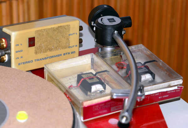

    Khoe tiếp gia tài EMT còn lại.
    Hồi xưa chắc biết sẽ rơi vào tình cảnh này nên dự bị 1 em.
    Một em logo/hình hơi vàng và một em trắng, không biết có khác nhau không anh.
    em bị cong là em màu trắng.
    Tình hình rất ư là tình hình, khó nghĩ thật.

    Về kim mình thỉnh thoảng có thấy khác màu nhưng thường cũng không để ý kỹ
    Nếu đồ co hộp thì T xem lại hai vỏ hộp có khác hàng chữ?
    Một cái thì có dòng BARCO lạoi này bình thường của EMT còn hãng chữ nữa thì mình không nhớ
    trong đó có một loại nữa là Super Fine-line thì hiếm và mắc tiền của EMT

    Cái này bác dùng nhíp nắn lại được mà, kim của EMT rất dẻo, không như kim của Technica dòn dễ gẫy, cái này vào tay em nắn khoảng 15 lại thẳng băng ngay, không được như cũ nhưng cũng được 95%.
