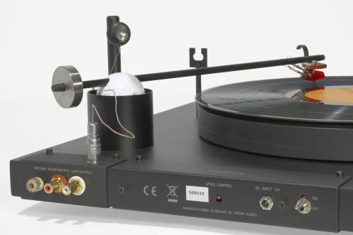

    _ E ngồi luận mãi mà không hiểu nổi, nếu cái Tonearm này mang về mà không nghe được thì lấy cái gì để chỉnh các bác nhỉ, chả nhẽ lực tỳ của Cartridge chỉ chỉnh được ở phần đối trọng của Tonearm và kiểm tra lực tỳ qua cân :D

    _ E không dùng nhưng thấy nguyên lý hoạt động của nó hơi lạ nên cũng hơi tò mò thôi bác ah :D

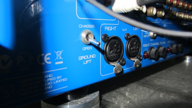

    _ E đang dùng amp này, e thấy phần sau máy gần đường cắm jack cho Phono có cần gạt nhưng không hiểu chức năng này hoạt động có tác dụng gì, phiền bác cho e hỏi thêm là có phải cần gạt này dùng cho việc thay đổi mức gain của máy, e chụp hình bác coi thử hộ e

    Nút gạch đó cho phép bác ngắt ground khỏi vỏ máy ah, có thể gây hoom do dư ground với các thiết bị khác. Cái này y chang cái bên nhà cụ Walkman ah

    _ Cảm ơn các Kụ :D đã giúp đỡ, chắc là cái vụ thay đổi gain này e vẫn phải tháo nắp máy ra , không lười được rồi :D

    Bác có thể giải thích rỏ vụ cái nút gạt nầy thêm không? vì cái amp nhà em cũng có nút này mà em không xử dụng đến ( vì thấy bật lên nó ù ) :D .Cám ơn bác .

    Cảm ơn Bác huyvuacobac em đã thông ! :)
