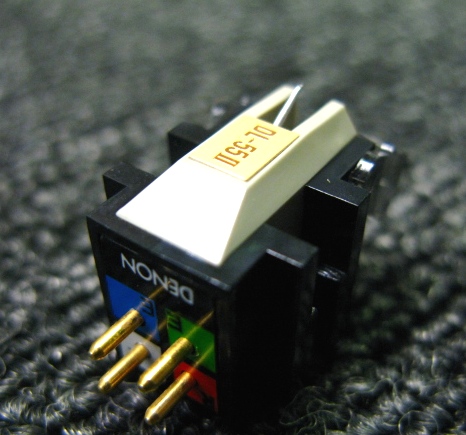

    đối với cartridge của Denon, em cũng nghe một số model, nhưng model DL-55II thì chưa nghe qua. Trưa mai em sẽ có cây kim này ( thấy báo là như mới tinh). Bác nào đã nghe qua cây này có cảm nhận ra sao ạ, so với model phổ thông là DL-103 thì ntn ?

    Nhìn qua đoán chắc không ăn được 103 đâu bác Châu
    Nhìn hơi giống 301

    Body 301-II nó vàng cơ :lol:

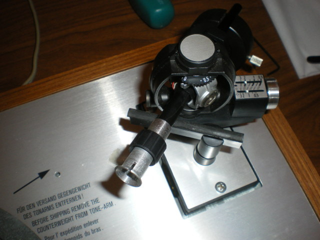

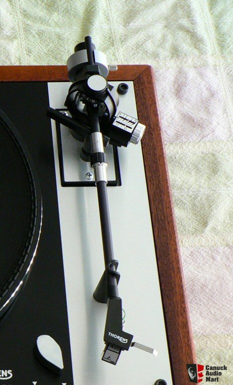

    Chào các cụ, em là newbie chơi đĩa than, đang gặp rắc rối về vấn đề anti skating mong các cụ có kinh nghiệm tư vẫn giúp:
    Số là em đang dùng cái tonearm này: http://hifihobby.blogspot.com/2008/10/t ... nearm.html
    Em nó gồm những linh kiện cũng giống tonearm này: http://www.theanalogdept.com/mk1tp16.htm
    Bộ phận anti skating của em nó gồm cái vòng nam châm và 2 núm nam châm 2 bên như chỗ em khoanh đỏ trong hình.
    Vấn đề em gặp phải là khi em lắp kim và đưa hết về 0, chỉnh tạ cho cân bằng tonearm thì cần vẫn cứ văng ra ngoài (ra phía xa với tâm của đĩa). Nếu đặt lực tỳ và cho máy hoạt động thì kim luôn có xu hướng vẹo vào trong di anti skating quá lớn mặc dù em đã đưa về mức nhỏ nhất là 0.
    Chính vì tonearm có hệ chống trượt bằng từ nên em không biết phải xử lý thế nào, mong các bác có cao kiến giúp em vụ đau đầu này, khỏi mất niềm tin vào con đường chông gai phía trước. :(
    Em vô cùng cảm ơn các cụ ạ!

    Em bổ sung hình chi tiết: .

    việc đầu tiên hình như ảnh này không phải là ảnh thật của máy :) nếu là hình thật thì dây đi trong cần quá lạ :?: muốn set thì việc đầu tiên là phải để lên chỗ thật phẳng đã bác ạ(lên dùng ni-vô hoặc cân bằng giọt nước),bác làm 2 việc đó rồi tính tiếp :)

    May quá có cụ ghé qua, hình này là do em google mà ra chứ em làm gì đã đủ tuổi mà tháo tung cả cái cần như thế này hả cụ? Nghe lời cụ em đã dùng ni vô đo lại thăng bằng của mâm, rồi nghiêng bên này, nghiêng bên kia, kết quả là nghiêng bên nào nó vãn cứ trượt ra cụ ạ. :(

    Em chơi cần này và trước đây có đau đầu với vụ này nhưng giờ thì em không đau đầu nữa, bản thân cần cấu tạo nó như vậy, các bác để ý ở cụm chỉnh anti skating nó không có điểm 0 mà tối đa chỉ về được 0,5. Chính vì vậy khi bác chỉnh về nhỏ nhất sẽ là 0,5 chứ không phải 0, nên cần vẫn có xu hướng quay ra là điều đương nhiên. Cấu tạo nó vậy, nghe vẫn hay và khôgn có vấn đề gì, miễn là cân chỉnh chuẩn 1 tý. :mrgreen:

    Theo em thì trước hết bác chỉnh đối trọng cho cân bằng. Kế tiếp bác xoay vòng tròn giá trị lực tì và anit-skating về 0 hết, sau đó bác tra database của cartridge đg dùng để tìm lực tì của kim thế nào, tiếp theo bác xoay quả tả để vòng tròn lực tì giống với catalogua, cuối cùng bác cũng xoay anti-skating giống với giá trị của lực tì kim luôn....bác thử xem còn hiện tường cần bị trượt ra k nhé (phải cân cái mâm trên mặt phẳng tương đối bác nhé :D )

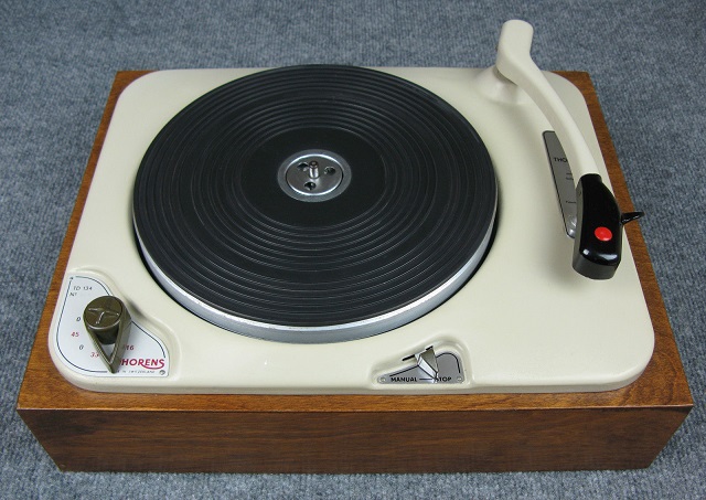

    Các cao thủ turntable cho em hỏi: Thorens TD 134 có đáng chơi không vậy các bác... :wink:
