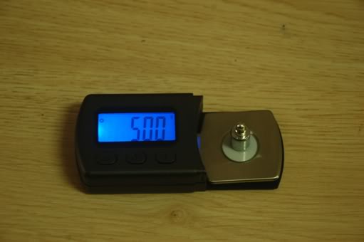

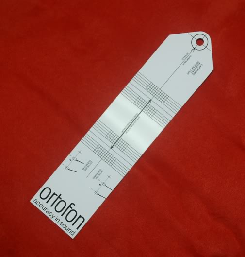

    Về cơ bản khi setup bác cần có 2 dụng cụ này:
    Bác chỉnh mũi kim tại 2 điểm trong và ngoài vuông góc, độ cao thấp của gốc cần... sau đó cân lực đè của kim...

    Bác thiet_fe có thể giải thích rõ hơn về cái alignment protractor. Đầu kim phải nằm ở vị trí nào trên alignment protractor.
