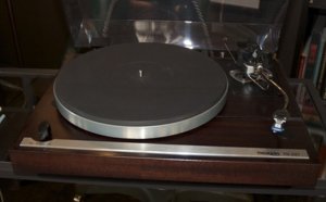

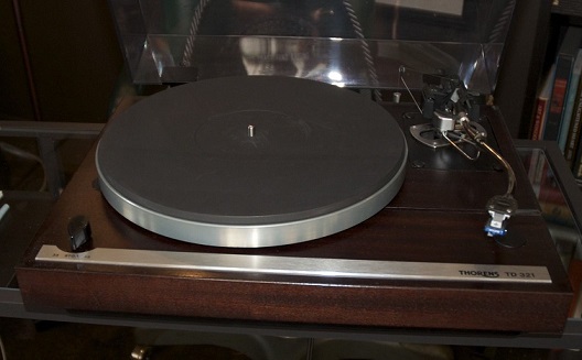

    Đầu kim nằm ở 2 vị trí 2 đầu mũi tên đó bác
  2. rosa
    rosa Advanced Member
    25/5/11
    349
    Em cũng định mua cái này nên cho em xin hỏi tiếp nhé. Cái này chỉ đúng với cần mấy IN hay mọi cần.
  3. thiet_fe
    thiet_fe Advanced Member
    11/12/09
    1.271
    49
    Thành Phố Hoa Mào Gà
    Cần nào thì kim cũng phải đi từ ngoài vào trong hay ngược lại với một số LP đi từ trong ra ngoài thì điểm đầu và cuối vẫn phải vuông góc tiếp tuyến chứ ạ :D

    Ý em là 2 cái điểm đó có phải là Null Point, nếu vậy thì mỗi cái cần nó ko giống nhau.
  5. regular
    regular Advanced Member
    6/6/07
    7.375
    Non-Groups

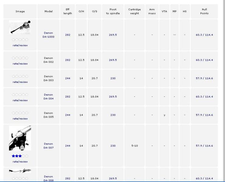

    Mỗi cần có 1 thông số riêng bác ạh (trừ vài trường hợp 2 cần cùng độ dài của cùng hãng).
    Bác xem bảng dưới để có thể thấy 1 ví dụ
  6. thiet_fe
    11/12/09
    1.271
    49
    Khi bác dịch chuyển kim dọc theo máng mà 2 điểm đó vẫn không vuông góc tức là gốc cần của bác đặt bị sai
  7. huyvuacobac
    huyvuacobac Advanced Member
    5/9/07
    6.269
    PN

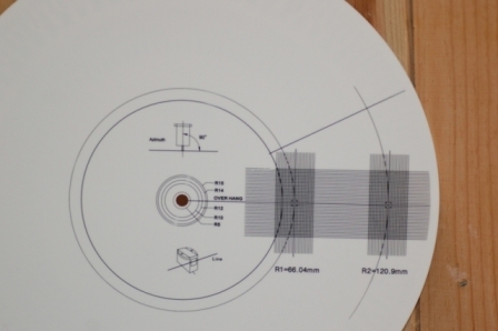

    Thường mỗi cây cần có 1 Protractor riêng, nhưng những cần cổ đều mất hết rồi. Nên phương án an toàn là bác dùng Kết hợp cả 2 cái này cho nó chắc ăn đi bác :D

    Tùy loại cần bác ah, nhưng đại khái là bác đặt đúng cái cần lên mâm tức phải đúng Mouting Distance. Sau đó bác theo cái null point mà chỉnh giống như bác Thiet Fe nói ở trên đấy ah nhưng có 1 số cái null o trùng với 2 điểm null chuẩn có trên Protractor thì bác dời đi cứ 1 nấc là +-1mm (hoặc cần của bác o có thông số null thì bác cứ phang vô 2 cái null chuẩn) nhưng điều quan trọng là phải tìm đc vị trí trên headshell để gắn kim sao cho catilever tiếp tuyến như bác Thietfe nói. Nhưng nếu mâm bác dùng cần zin mâm zin rồi thì đa số đều đúng Mounting Distance hết rồi ah, những cái tools này chỉ dùng khi bác lắp thêm cần thứ 2 hoặc muốn râu ông này cắm vô cằm bà kia hoặc bác dùng mâm gắn cần rời ah. Video Clip thì chắc e hẹn bác dịp nào đi ah :D

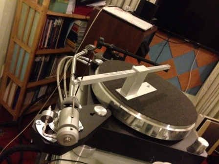

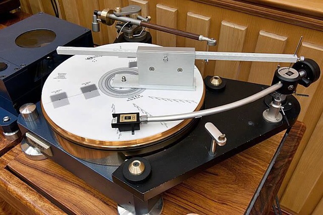

    E mượn tạm tấm hình của bác giahy. Nếu các bác có tool và có 1 cây cần các bác loay hoay các bác sẽ thấy việc rất đơn giản. Nhưng hi vọng nhìn hình các bác cũng hình dung được phần nào công việc settup 1 cây cần và gắn cây kim.

    Cho em hỏi xxx tí, đầu tiên là phải làm đúng 1 điểm, điểm còn lại là phải xoay cái mâm để tìm điểm thứ 2 phải không bác. Nếu chưa được xoá làm lại bước 1.
  13. huyvuacobac
    5/9/07
    6.269
    PN
    đúng rồi ah, xoay cái Platter qua điểm thứ 2, quan trọng điểm bên trong đúng. Vì càng vô trong thì tracking error càng cao

    Trước hết cứ chỉnh sao cho mounting distance thật chuẩn bằng cách xê dịch cần cho đến khi đạt mounting distance mong muốn. Cái này nếu có cái tool xịn như trong hình của cụ huyvuacobac post ở trên thì tốt, bằng không thì mua thước về chế cũng được.

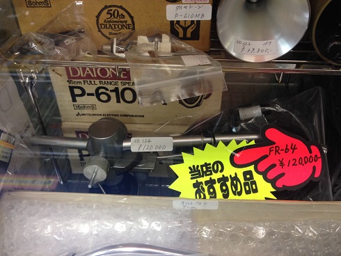

    Mấy bác cho em hỏi về cái cân FR-64 này là loại gì (fr-64s hay FR-64fx)? và giá của nó như vậy là đắt hay bình thường ạ

    Cây này là FR-64 trơn, giá thì em chịu

    Nếu giá tầm 500 thì xúc tốt ạ :D

    Là cần FR-64 thường bác à, loại rẻ tiền nhất trong số các cần FR-64, cái giá đấy chia đôi thì mua được :D
