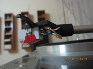

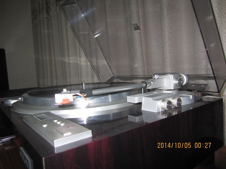

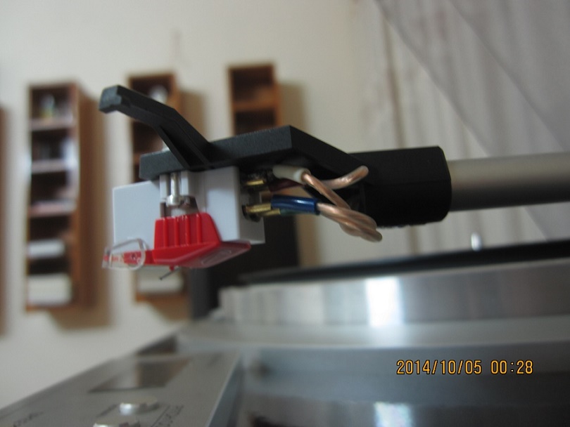

    Các bác chỉ giúp E ở HN có shop nào bán chổi quét và lau kim và nước rửa kim với . Thú thật E mua một cái lâu rồi để chơi cho biết thôi nhưng nó bụi bẩn đĩa nghe bộp bộp tức quá . Và các Bác chỉ thêm cho E cách chơi cái này với ạ :D .
    Cách thay kim ( chỗ rút dây ở đâu theo hình này ? Vì E thấy họ hàn rồi ! E mua về họ lắp sẵn chỉ việc chơi nhưng muốn thay kim khác )
    Cách rửa đĩa
    Cách lau kim
    Cách cân chỉnh ( cái này E đã nghịch đưa tới đưa lui quả đằng sau E nghe thấy nó vẫn vậy :( )
    Cảm ơn các Bác .

    Theo em thì mấy cái chân pin ở kim nó hơi chặt chứ có ai hàn chỗ ấy vào bao giờ đâu. Bác thử lại xem có thể rút mấy cái dây tonearm ra khỏi kim không để thay kim khác nếu muốn. Thay kim vào rồi thì ít nhất phải cân chỉnh sao cho đúng overhang và lực tì của kim lên mặt đĩa.
    Cách rửa đĩa: đơn giản nhất là mua chổi lông loại mịn, pha loãng nước rửa kính theo tỷ lệ 2/8 rồi dùng chổi quét đều xoay tròn quanh rãnh đĩa, rồi xả bẳng nước máy, hong khô ở chỗ thoáng mát.
    Lau kim: bác phải mua lọ nước rửa kim, hoặc chổi quét kim. Bác vào tìm trong các shop trên forum bán đấy (Gia Định, Duy King etc.)
    Cách cân chỉnh: trên các topics trong mục Nguồn phát Analogue nói nhiều lắm rồi. Bác tìm nhé, ví dụ link sau viewtopic.php?f=51&t=12234
