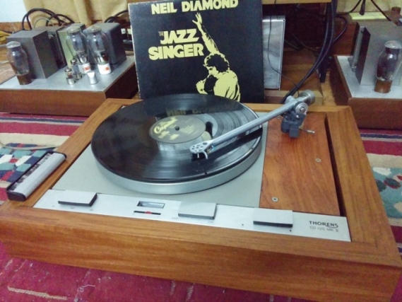

    Em mới bảo dưỡng lại mâm thoren 125 và gắn cần Rega RB600.Đã kiểm tra null point và cân kim theo kim Denon 103, hiện tại nghe tiếng mid có vẻ bị méo, già tiếng (so với denon 59L). phần chỉnh VTA có ảnh hưởng đến méo tiếng này ko các bác ?.

    Theo em thường thì VTA ảnh hưởng đến độ sáng hay đục của âm. Nếu pivot cần hơi cao thì âm sáng, và ngược lại. Việc âm bị méo cần tìm các nguyên nhân khác: cân chỉnh null point, lực tỳ đầu kim (quá thiếu cũng có thể gây xé tiếng), hoặc bản thân platter của mâm quay tốc độ không đều.

    Cám ơn bác, về tốc độ mâm quay em cũng nghi ngờ dù chỉnh "đèn canh tốc" của thoens 125 đứng im, nhưng thử tăng và giảm tốc độ thì em thấy tiếng vẫn méo nên loại bỏ phần tốc độ. Về chỉnh Null point , hiện tại em dùng cần Rega RB600 và kim Denon 103 , em chỉnh đúng theo Ortofon Cartridge Alignment protractor.

    Lỗi do em hiểu nhầm gạt chuyển điện 50hz và 60hz, hiện mâm đã chạy ổn định :)
