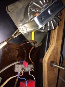

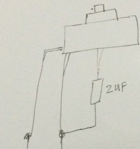

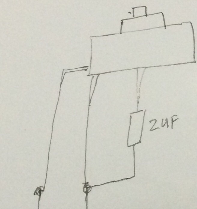

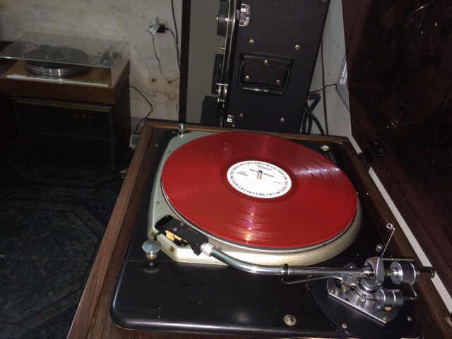

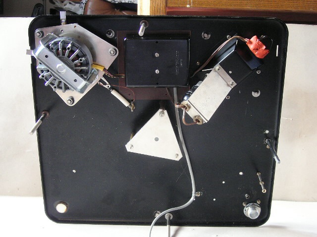

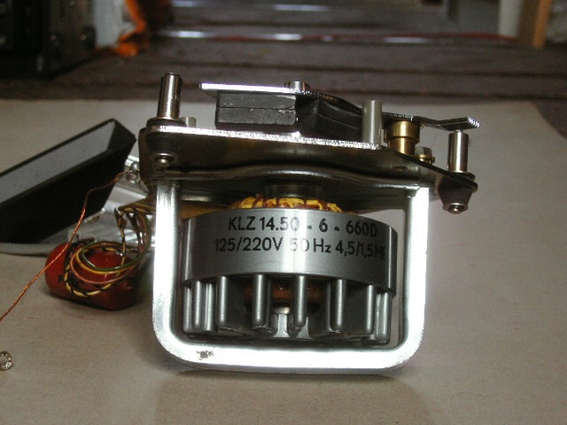

    Chào các bác. Em mới lượm được mâm Acoustical 2800, cần 3009 s2. Hiện tại đang xài điện 125v, rất bất tiện. Thấy trên motor có đề 125/220v (kèm ảnh). Xài điện AC, từ motor có 3 đường dây ra ( mỗi đường 2 sợi). 2 đuờng vào thẳng điện nguồn còn 1 đường vào tụ 2mf ( tụ mắc vào 1 vế của điện nguồn). Nhờ các bác hướng dẫn cách đấu thành 220v cho tiện, em xin cảm ơn ạ.

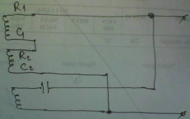

    Đầu nối dây có 3 đôi dây ra (mỗi cuộn dây tương ứng với mỗi màu: vàng, xanh, tím):
    + 1 đôi dây ứng với cuộn dây khởi động nối với tụ và mắc với nguồn;
    + 2 đôi dây ứng với 2 cuộn dây chạy được mắc song song khi dùng nguồn 125 V và sẽ mắc nối tiếp khi dùng nguồn 220 V (tụ khởi động sẽ giảm từ 4,5 uF xuống còn 1,5 uF);
    Như vậy để chuyển sang dùng điện 220 V có thể cần làm:
    + tìm một đầu nối chung (C) của cả 3 cuộn dây;
    + thay thế tụ mắc nối tiếp với cuộn khởi động từ 4,5 uF thành 1,5 uF;
    + 02 cuộn dây chạy hiện đang mắc song song nhau, mỗi cuộn dây có một đầu dây về điểm C, đầu còn lại về điểm R hiện đang nối R1 với R2, C1 với C2; chuyển sang mắc 02 cuộn nối tiếp: nhả mối hàn của C1 và R2 ra khỏi mạch, sau đó hàn hai đầu dây C1 và R2 với nhau.
    Bác kiểm tra lại vì em cũng chỉ xem hình...

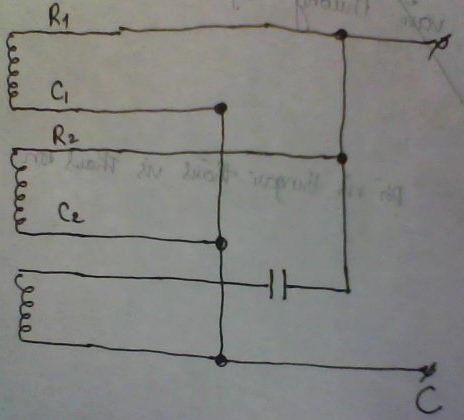

    Cảm ơn bác tối về em làm ngay, theo huớng dẫn của bác thì 2 đường mắc vào nguồn bây giờ mắc nối tiếp em đã hiểu. Thế còn 1 đường thứ 3 ( mỗi đuờng 2 sợi) đấu vào tụ giờ tách thế nào. Hay em cứ đấu lại từ đầu theo sơ đồ 220v của bác là được hả bác.( dây cũ quá không nhìn rõ màu nữa, em chỉ xác định từng cuộn theo đồng hồ thui).

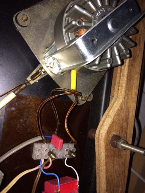

    Dưới đây là hình em đang xài 125v zin của nó em chỉ thay tụ theo mạch cũ, (cái tụ nhỏ chỉ là tụ dập công tắc). Em đang phân vân sao có 2 dây chạy chung vào 1 đầu tụ mà không phải đấu 1 dây vào tụ và 1 dây chung điểm C như sơ đồ của bác nhỉ.

    Nếu như hình đấu dây này thì 6 đầu dây ra từ motor có khả năng không phải là từ 3 cuộn dây độc lập?

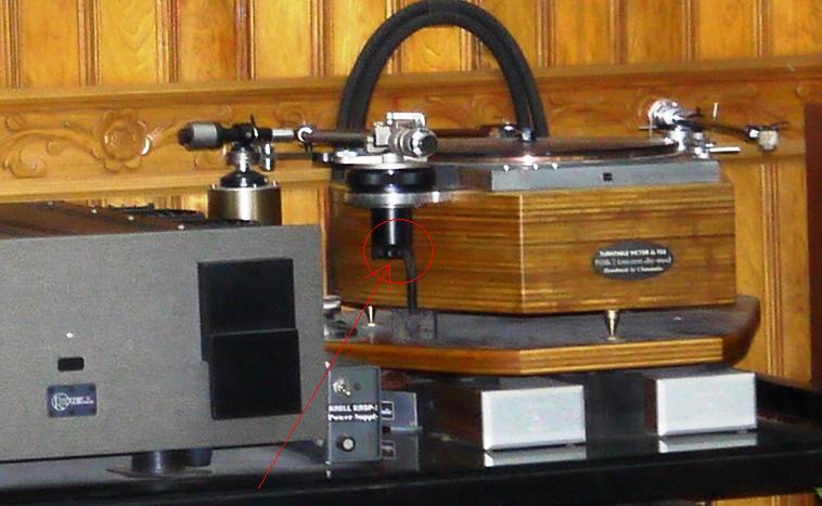

    Cuối cùng theo ý kiến các bác e gắn hẳn trong mâm một cục cách ly nhỏ 150va vào 230 ra 120v luôn thấy cũng ổn. Nhưng hơi ù chỉ khi hạ kim xuống đĩa, tắt điện nguồn của mâm thì mất ù. Em xử lý mass thay AV, đo đồng đồ tiếp tốt, vệ sinh hết các điểm không có kết quả ( thay kim, cất cách ly cũng vậy). Nhờ các bác bắt bệnh em tí luôn ạ. Cái mâm cũ em không bị như vậy.

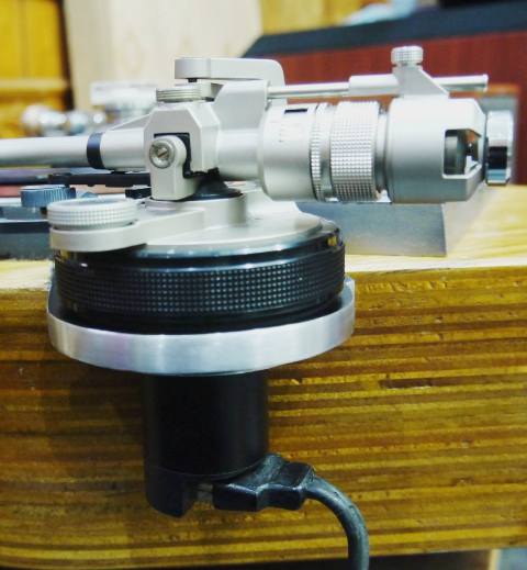

    Em kèm hình ảnh các bác xem em lắp cần có gì sai tư vấn thêm cho em luôn ạ, vì tiếng thấy không hơn gì mâm cũ cần cỏ của em. Tiếc là em có kim spu-ge mà lắp vào không cân chỉnh được để thử xem thế nào.

    Theo em nguyên nhân gây ù ở đây là do rung động của BACL nó phang trực tiếp vào mâm, bác nên để BACL càng xa mâm càng tốt chứ không nên gắn trực tiếp vào nó cho tiện sinh hoạt.

    Bạn đã nối dây mass của mâm với mass của phono chưa vậy ?

    Mass tất cả đã được vệ sinh và nối tốt rồi bác, trong mâm cũng vậy nguyên bản nó đã có. Cách ly em tháo ra xài cái khác bên ngoài cũng vậy. Ở đây nó chỉ ù và ù đều cả 2 loa khi kim được hạ chạm vào đĩa, tắt nguồn của mâm thì nó cũng mất ù khi đang còn chạy ạ.

    Vậy là ù có thể do mâm bị rung khi motor chạy rồi , kiểm tra bảo dưỡng vô dầu cho motor , bảo dưỡng các bộ nhún giảm rung của mâm để giảm rung giật khi chơi :idea:

    _ nguyên nhân có thể nằm ở phần mas của mâm, dây cũ trong mâm có thể chưa đứt hẳn hoặc tiếp xúc kém nên cho dù bác đo thì nó vẫn thông, tốt nhất là bác thử đi lại cái dây mas mới xem thế nào.

    Cảm ơn bác, đúng là đo đồng hồ ngon lành nhưng chỉ khi em thay dây mass trong mâm và dây mass xuống pre thì nó hót im re liền. Cảm ơn bác nhiều, đúng là bệnh quái ác thiệt.
