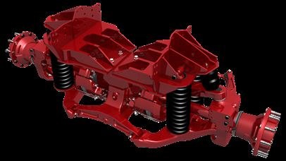

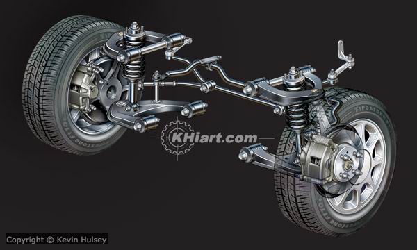

    Nếu nhìn vào hai bộ giảm sóc cho xe tải và xe con thường chúng ta sẽ thấy hệ thống giảm sóc " Suspension " sẽ cái to cái nhỏ theo cảm quan mà chúng ta nhìn thấy, việc lắp chung đương nhiên là phải thích hợp theo công năng thích hợp và đương nhiên không thể lấy giảm sóc của xe con gắn vô xe tải hoặc ngược lại
    Chỉ khi nào họ làm đúng thì công năng của chúng mới sài tốt nếu không nó sẽ hoặc thành xe công nông , hoặc là để bày
