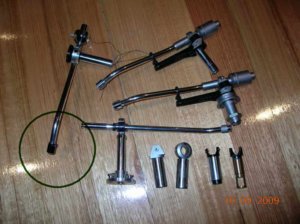

    Bác lấy thêm hình phần chỗ Connector thì tốt hơn giống hình dưới

    Em thấy là connector chắc không vấn đề.Bác phải dỡ bỏ tonearm rời khỏi máy.Tại điểm Em khoanh tròn bác lật ngửa nó lên thường thì cấu trúc Arm thế này thì sẽ có khoảng 2 con vít nhỏ nằm dưới bụng armtube,nếu coi thấy bác lấy đồ nghề tháo rời hẳn hai con vít nó ra ngaòi luôn,sau đó rất cẩn thận vì dây arm rất mảnh có thể đứt là "cu tèo" bác coi kỹ sẽ có vết của vít đã làm lõm mờ trên armtube sau đó bác đút trở lại vị trí đem ra chỗ có ánh sáng tốt hoặc dùng đèn pin soi chắc chắn một bên lỗ vít và lắp con vít thứ 2 vào lỗ rồi vặn chặt ngay con đó,cái lỗ vít thứ 2 để nguyên để xác định điểm dấu qua vết lõm của vít cũ,đến khi nào con đầu tiên đã xiết chặt bác làm nốt con còn lại là xong.nhớ là chặt êm êm tay thôi.
    Bác cói lại rồi hỏi thêm bác Lovetube vì bác này cũng có cây này giống bác,Em thì không có và không chắc chắn 100% những điều em nói trên là đúng chỉ dựa vào kinh nghiệm mà em nói thôi.Tranh thủ lúc bác lovetube đi ngủ em trả lời bác để bác có thể tranh thủ mà nghịch cho được.chúc bác sớm khắc phục được

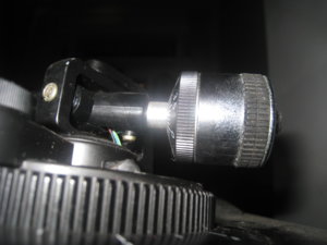

    Để em chụp thêm hình rồi nhờ các bác xem giúp ạ.
  5. HoanComf
    HoanComf Advanced Member
    29/5/09
    894
    63

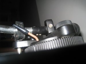

    Hình đây rồi các bác ạ. Em nhìn cái cần này thì không biết tháo ra chỗ nào để mà chỉnh. Các bác chỉ giúp em với ạ.
  6. HoanComf
    29/5/09
    894
    63
    Các bác cho em hỏi, cái Height Adjust và Anti Skating là để làm gì ạ? Cái Anti skating thì em vặn được nhưng không thấy thay đổi gì, còn cái Height adjust thì em chỉ vặn được có 1 tí thôi, nó nặng lắm như bị kẹt ấy, không vặn được nhiều, chỉ sợ nó "khục" một cái thì thôi...

    Chỗ này thì em hiểu thế này nhé:
    1. Height adjust: Cái cần của bác có thêm tính năng này giúp bác chỉnh được độ cao của toàn cần lên hoặc xuống. Khi chỉnh cái này bác sẽ làm cho cần được nâng lên hoặc hạ xuống tại vị trí gắn vào trục quay. Mục đích chỉnh: thay đổi góc tì của kim lên đĩa (VTA).
    2. Anti Skating: khi kim tì vào đĩa quay với vận tốc không đổi, tùy theo sức nặng và lực tì mà sẽ làm phát sinh ra một lực hướng tâm có xu hướng kéo đầu cần về phía trục quay của mâm. Đây là điều không mong muốn do vậy tính năng anti skating được thêm vào để giúp kéo ngược đầu cần ra để triệt tiêu lực hướng tâm kể trên ạ.
    Em trốn đây không các sư phụ của em lại ra mắng về tội nói nhăng nói cuội thì chết! :)

    1/Chỉnh cho tonearm lên cao hoặc xuống thấp
    2/chỉnh mục này tương ứng với độ đè nặng đầu stylus,stylus 2g thì chỉnh nút này vào số 2 tương ứng có dấu tại vị trí đó là ok.Muốn thấy nó thay đổi để bác có thể nhận thấy thì đầu tiên kiếm cái level set cho cái turtable nó balance thực sự sau đó bác điều chỉnh về số 0 thì ok.chuyển các số khác thì bác thấy là khi có tác động của Anti Skating là lúc cái cần khi buông tay nó sẽ có xu thể trôi về phía Armrest.
    "lưu ý để arm không working mà là cho ngồi trên arm lift khi test để cho biết chức năng này hoạt động ra sao"

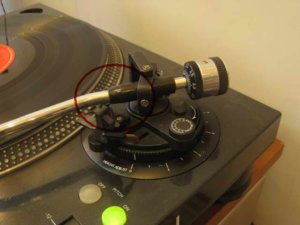

    Bác cho em hỏi cái tonearm là cái nào ạ. Với lại cái chỗ bác khoanh tròn thì em không biết lật thế nào ạ vì cái cần đấy nó chỉ vểnh lên được vài centimet thôi ạ. Và đúng như bác nói, cái chỗ bác khoanh tròn, ở dưới em thấy có 2 cái vít nhưng cái tuốc nơ vít nào mà vặn được nó bây giờ. Có vẻ khó quá các bác ạ. :(

    Em thấy cả ở phía cục đối trọng cũng có một cái vít bác ạ.

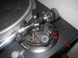

    Thế còn cái Lock này để làm gì hả các bác.

    Hôm trước em lấy cái tuốc nơ vít con con vặn cái chỗ mũi tên đỏ, vặn ngược chiều kim đồng hồ để xem có xoay được cái cần không nhưng vặn được nửa vòng thì thấy cái cần nó cứ lỏng lẻo thế nào ấy mà không xoay được. Sợ quá em lại vặn vào.

    Trả lời bác hơi mệt đây.Bác chịu khó đọc kỹ chút nhé.Tonearm= toàn bộ cấu trúc bộ cần câu của bác.
    Nút mũi tên bác đánh dấu bác mở ra khi cần chỉnh cần của bác cao hay thấp,rồi khóa lại núm đó để chống rung động toàn bộ cấu trúc cần câu,(vì nó cần ổn đinh sau khi cân chỉnh)
    Bác cần tháo toàn bộ cần câu ra và cân chỉnh lại toàn bộ bao gồm cả cái vít mà bác đã tháo thử,không để nó lỏng hay quá chặt tại vị trí đó,có thể bác phải tháo cả chi tiết đó để lấy cái cần của bác ra khỏi vị trí rồi bác mới tháo được 2 cái con vít em đánh dấu cho bác rồi lắp lại.Em hiểu là có thể sẽ khó khăn cho bác,nhưng bắt buộc phải làm.làm không được thì kiếm bác sĩ để làm.vì cái cần câu của bác đã có sự sai biệt so với nguyên thủy.Bác đọc cho kỹ cách thức bác có thể làm hoặc xem xét lại em trả lời khá kỹ hết rồi chỉ chờ bác phẫu thuật được là xong.Ngày bác mổ giỏi cũng chỉ cần làm xong hai cái là ok lắm rồi. :lol:

    Bác cứ vặn cổ vịt là xong ngay, cách làm: tháo cartridge ra , lót vải vào máng , cặp kìm điện vào đó và bẻ cho nó thăng bằng ngang là được. Không tin bác cứ thực nghiệm, hỏng em đền :lol:

    nếu cứ như trong hình thì cần này có vấn đề lớn và không chỉnh được đâu . có một cách dễ cho bác là mua một cái máng audiotechnica có chỉnh được azimuth thế là tất cả vấn đề đều ổn . bác mà đụng vào tiếp nữa thì chỉ làm vấn đề dắc dối thêm thôi.
    chúc bác thành công.

    Em xin nghe lời bác, tạm thời em không động vào nó nữa, cứ để vậy nghe tạm. Tạm thời cứ thưởng thức cái long-đen đấy vậy. Khi nào cảm thấy đủ bản lĩnh thì em sẽ "mổ xẻ" nó. Em cảm ơn các bác nhiều.

    nhớ vặn lại cái ốc bên cạch mà bác lới lỏng ra hôm nọ nhé . cái đó là bearing đấy . không vặn chặt mà vặn tới khi nào thấy nó không còn dơ là được .
    hôm nọ em thấy bác động vào còn vít ấy em choáng quá nhưng chưa kịp nói. :D
