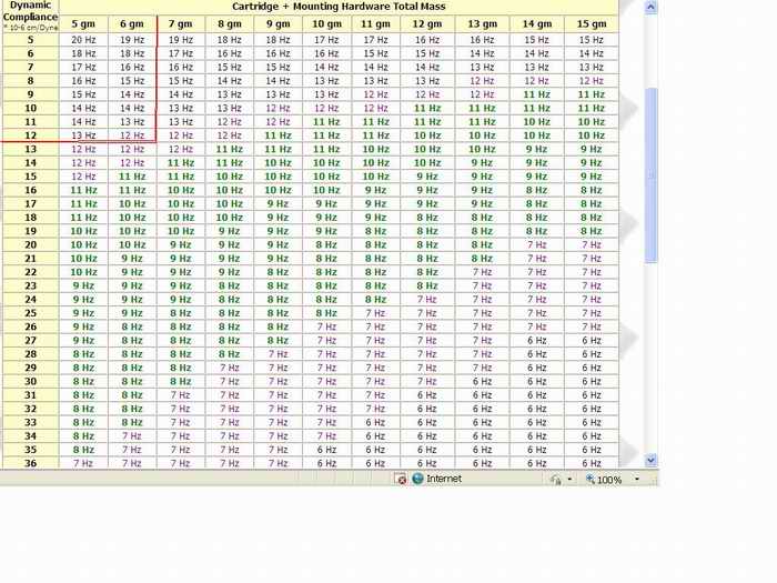

    http://www.theanalogdept.com/cartridge___arm_matching.htm[/quote]
    Sau một hồi vật vả mồ hôi để dịch thuật thì e vẫn chưa thấu đáo đc.e vẫn thắc mắc là trong công thức không thấy tính cân nặng của headshell.chỉ mới thấy tính cartrige, ốc vặn, mass của cần, compliance (e dịch mãi k ra đc nghĩa của cái này).và cuối cùng e cũng k hiểu con số tính ra cho việc gì.vì con số lực tì của kim lên mâm đã có sẵn từ nhà sản xuất.vậy con số tính ra dùng cho việc gì vậy.[/quote]
    Công thức nó ghi vậy bác phải hiểu là với shell zin, còn thay con ốc hay bất cứ cái gì đè lên stylus thì cũng tuơng tự thay headshell. Tức là bác thay headshell khỏi thay ốc đại khái là thế!
    _ Bác tham khảo thêm ở đây viewtopic.php?f=51&t=13748&start=225 nhưng theo e thì cây AT33E khá hợp với MA505 tonearm, AC3000 mà bác đã chơi đều là cần Low mass, khi đi với FR64FX có mass cao hơn nên tiếng có thể chưa được như ý, e cũng khoái cái cần này nhưng chưa dùng nên cũng tạm đoán vậy, kể ra bác ở Hà Nội thì e có thể mang Koetsu cho bác thử, âm thanh của nó rât ngọt :) .

    E nhờ b k.tra xem e tính như thế này đúng k nhé:
    vd e xài cần FR-64FX: arm mass 20g
    gắn cartrige ortofon SPU GE: effective mass 31g, compliance: 8x10-6
    Tính dãi tần đáp ứng: (20+31)*8=408, khai căn bậc 2 ra ta đc 20.2
    kết quả dải tần đáp ứng như sau: 159/20.2=7.87~8hz.
    Như vậy có đúng k các b?
    _ Ối giời bác biết tính như vậy chứ e thì e chịu :mrgreen: , chuyện kim, cần có hợp nhau hay không thì thường e thử theo cách nông dân thế này, ghé sát tai vào gần kim khi đang chơi, nếu tiếng nó phát ra to hơn bình thường, không li ri mà cứ choe choé là coi như không hợp, bác gắn cây Ortofon trên 64fx thì thử kiểm tra xem có thoả mãn OH của cần ko, nếu đúng là 15mm luôn thì nghe thử, lí thuyết e đọc cũng nhiều nhưng hợp hay không thì cứ phải nghe đã, nếu không thì xác định mua sưu tầm như e, không hợp thì tính tiếp, phần cộng hưởng của kim và cần như bác vừa nêu, nếu không quá 8 Hz thì trên lý thuyết là ổn đấy, cả 2 món bác nêu e đều chưa có điều kiện chơi nên chỉ võ đoán vậy.[/quote]
    Nhưng e nhớ trong bài viết này thì người ta khuyến cáo độ cộng hưởng của kim v cần nên đáp ứng dãi tần trong khoảng 8hz-12hz mà b.
    Resonant Frequency (of the cantilever) The acoustic frequency at which the cantilever will become excited and vibrate out of control. :))) This frequency is measured in cycles per second. Also referred to as 'hz'. Resonant frequency of a cantilever is regarded as inescapable and the effect is controlled by manipulating this frequency to exist in a range below human hearing but not so low that it will become excited by external vibrations such as foot fall disturbance or that of a warped record. This ideal frequency range is 8 to 12 hz. The lowest of low organ notes rarely go below 20 hz. Footfall and record warps happen below 6 hz.
    The effective mass of a tonearm in combination with the compliance of the cartridge cantilever serves to determine where the resonant frequency of a given tonearm/cartridge match up will be. In general terms, arms with high effective mass fitted with cartridges of high compliance result in resonant frequencies that fall below the ideal range. At the opposite end, arms with low effective mass mated to cartridges of low compliance result in resonant frequencies above the desired range. Both extremes are to be avoided.
    The effective mass of a tonearm in combination with the compliance of the cartridge cantilever serves to determine where the resonant frequency of a given tonearm/cartridge match up will be. In general terms, arms with high effective mass fitted with cartridges of high compliance result in resonant frequencies that fall below the ideal range. At the opposite end, arms with low effective mass mated to cartridges of low compliance result in resonant frequencies above the desired range. Both extremes are to be avoided.[/quote]
    Từ 8-12 là ok nhưng kiếm cái ok nhất mới cần phải thực nghiệm bác :lol:
