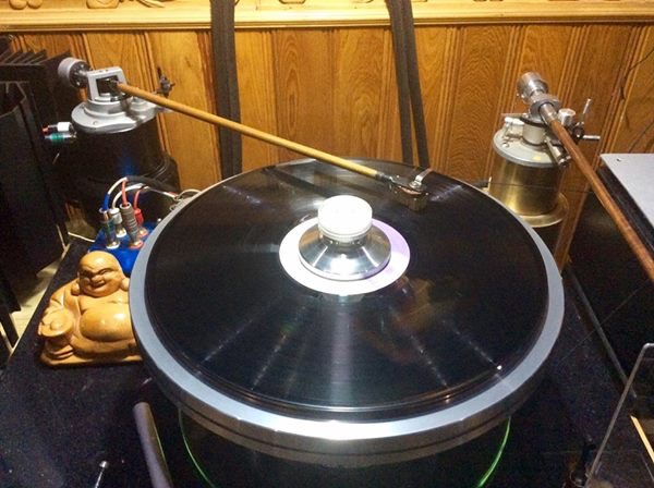

    Dã bác nào mod tonearm 15 inch như này chưa ạ

    Bộ mâm lấy từ trio KP-7070 bị chết vỉ,tháo phần nam châ trong trục bỏ đi. Độ thêm cái bạc đồng nặng 2,5 kg gắn liền dưới mâm,trên plater để thêm mat đồng, tổng thể mâm nặng 9,5 kg. Mâm này ngồi trên bệ nặng 17 kg, vậy cụm cơ này nặng 26,5kg.
    Mmam được kéo bởi motor Micro 611, chạy bell cao su.
    Cần thì cực cỏ ,xin được,em nó là NEC.....không nhớ model gì.

    Bỏ chặn ra để......khoe cần câu mà chú.
