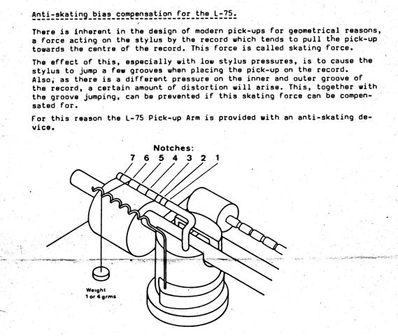

    Em đang có máy Lenco L75, cần theo máy. Tuy nhiên, chắc bị thất lạc, không còn bộ phận chống trượt, anti skating nữa.
    Nếu có thể, các bác chỉ giúp em tìm mua bộ phận chống trượt này ở đâu không ạ? Em ở Hà Nội.
    Em cảm ơn các bác. Chúc các bác cuối tuần vui vẻ.

    Cái này chế đc bác ạ, trước mình cũng chế ngon lành. Bác cứ coi cái hình trên là làm đc .

    @chauaudio: Em chưa chế được bây giờ, nên đi tìm đã ạ. Em cảm ơn bác.

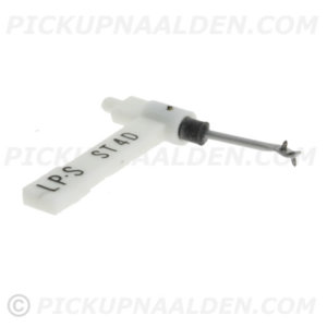

    Máy Lenco L75 của em đang được lắp với Cartridge BSR SX6M.
    Em nhìn kim gắn vào cartridge là loại BSR ST3, giống như trong ảnh dưới đây.
    Máy được lắp để nghe đầu kim ở phía ngoài. Em chưa biết tác dụng, cách sử dụng của đầu kim phía trong nên mong được các bác chỉ giúp. Em cảm ơn ạ.
