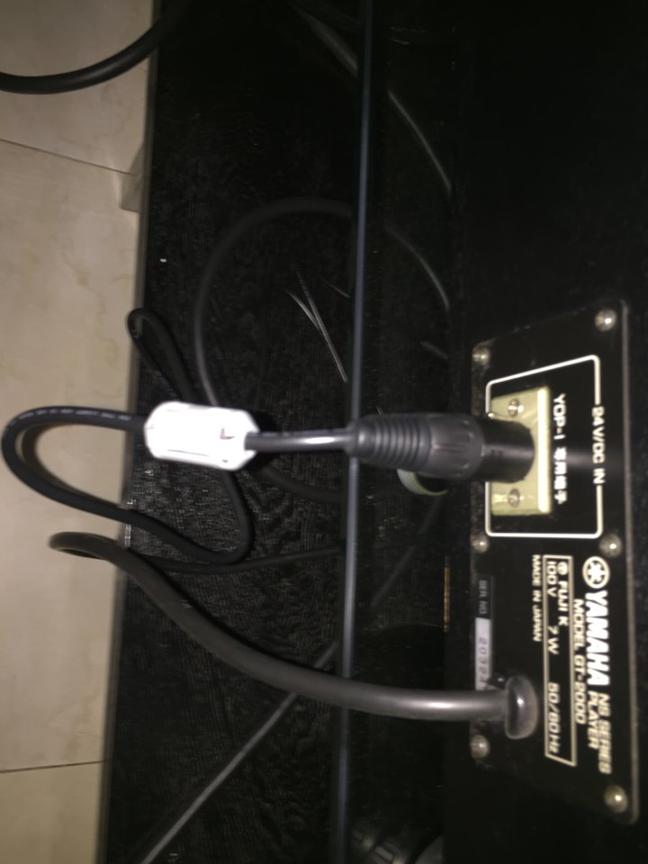

    các bác tư vấn cho em con GT2000 khi cắm nguồn rời 24VDC để thử cải ch ế độ phanh cho mâm khi dừng . Nhưng có cái em không hiểu cần các cao thủ khai sáng là :
    1) khi cắm nguồn rời vào ở chế độ standby đèn tốc độ 33 hoặc 45 nhấp nháy liên tục, khi bấm run đèn sáng bình thường : HIỆN TƯỢNG NÀY CÓ BÌNH THƯỜNG KHÔNG ?
    2) khi đang chạy bấm dừng tốc độ quay giảm nhanh và có hiện tượng khựng giống như bóp phanh xe dạng nhấp nhả... : CÓ BÁC NÀO GẶP TRƯỜNG HỢP NÀY CHƯA ?
    * dự tính sau khi nâng cấp nguồn rời xong em sẽ nâng cấp bộ nâng cần tự động YAL-1 Auto Lifter cho em nó : Bác nào có kinh nghiệm lắp đặt em nó cho em xin chút kinh nghiệm tháo lắp .
  19. MUATHUVANG
    MUATHUVANG Advanced Member
    17/4/07
    359
    Nơi bắt đầu của Nguồn Điện
    7E051AEF-26D5-4769-97C7-CC71A331731F.jpeg Mình cũng có con này yamaha gt 2000, bác nào có kinh nghiệm, đã chơi nó, biết về nó cho mình tìm hiểu thêm

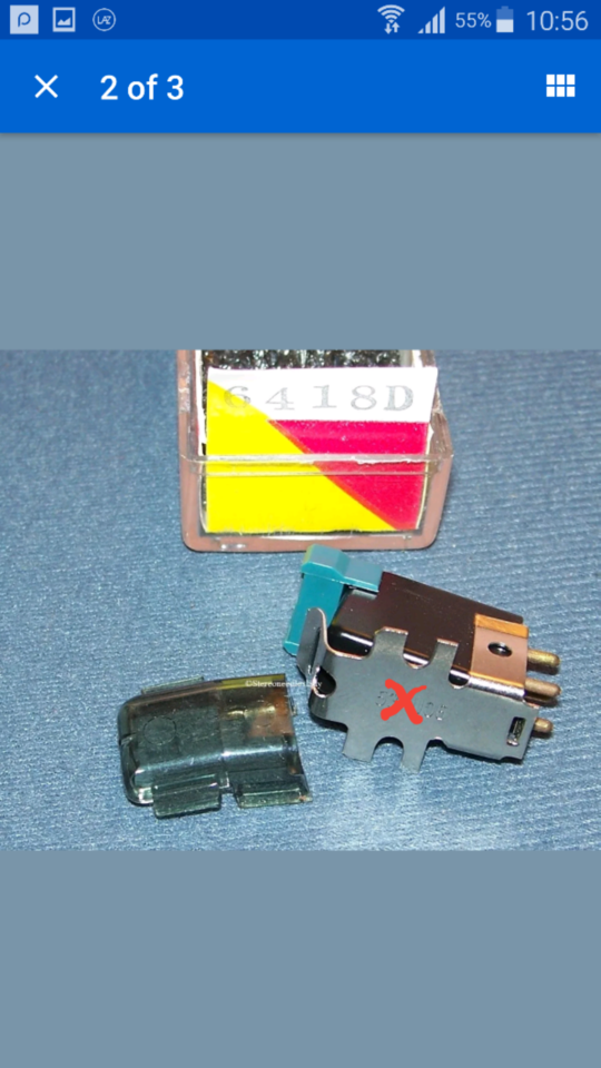

  24. asap
    asap Advanced Member
    27/12/10
    868
    236
    TPHCM
    Hi,
    Em thấy cái này lạ quá nên post lên cho AE xem thử nhé.
  25. nguyenha7940
    nguyenha7940 Advanced Member
    5/12/12
    4.304
    1.386
    Đống Đa,Hà Nội,sdt 0362353228
    Cái này chỉ để nhìn thôi....
