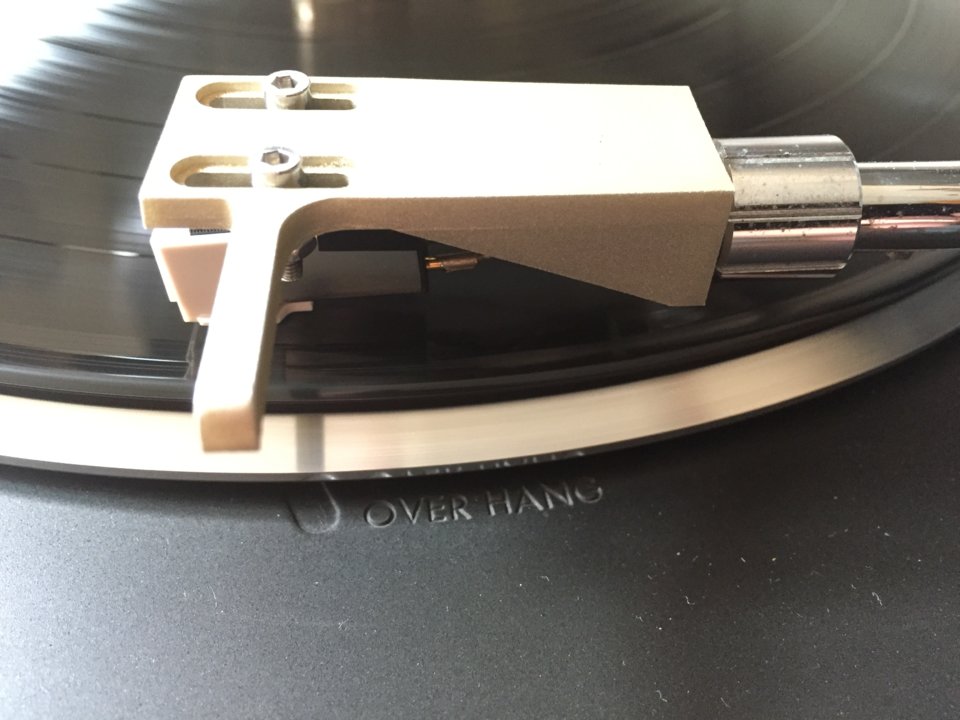

    IMG_2090.JPG Mâm than của em có đánh dấu điểm overhang vậy khi lắp kim thì thì cứ đặt đúng vào điểm đánh dấu đó phải không ạ? Các bác có kinh nghiệm hướng dẫn em với. Em cảm ơn nhiều.

    Nếu nhà sx đã vạch vôi rồi thì bác cứ yên tâm mà ấn đến chỗ có vạch, còn sướng hay khổ thì bàn sau :D

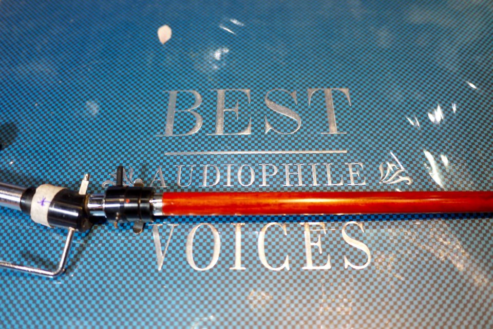

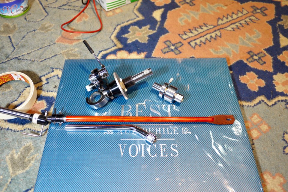

    Diy mod đây chú gỗ hương huyết.

    Em máu Modify lại cái cần gỗ mà ít thời gian quá nên giờ cũng chưa chọc được phát nào
    Cái em muốn là phần Headshell làm offset angle được như vậy sẽ đẹp và dễ setup chuẩn hơn,nhìn cũng sẽ đẹp hơn
    Nhìn Anh sài cái cần Sony thì phải?
    Anh Châu kiếm được Gỗ mum nguyên khối kích thước làm cho Platter được không?
    Loại Mun đen đó

    Cái ống cần này em nhìn thì có lẽ anh khoan giứa tâm
    Em làm thì sẽ rạch bụng cho chạy dây ngoài ống khi đó dễ xử lý hơn phần khoan xuyên hơi vất vả
    Rạch bụng chính xác thì dùng vỏ teflon đúng cỡ rãnh sàu này chèn nhẹ vào nó tự dính dây trong ống đó với thân cần, làm cahs này anh có thể làm nhỏ ống cần hơn cũng như vuốt côn đầu to nhỏ dễ dàng, điều chỉnh arm mass được nhiều hơn cách làm khoan xuyên ống
    Khoan xuyên ống thường ống cần phải làm to nhìn sẽ hơi thô về thẩm mỹ
    Máu làm mà em ít thời gia quá.........;)

    Không khoan trong tâm đâu chú, dù có khoanđc thì sau này vẫn bị cong vênh. Phải xẻ đôi ra rồi lật úp chúng lại vơi nhau ( nhắm triệt tiêu sự cong vênh), tạo 2 rãnh 1/2 hình tròn khoảng 2,5mm. Dán keo bó lại sau 1 đêm sẽ dỡ ra khoan sửa lại lỗ cho tròn 3 mm rồi mới làm tròn nhẵn vỏ. Cầnnayf mod cho khách bằng gỗ hương huyết đầu gốc cần là 9,5mm, đầu sát headshell là 8,5mm thôi chú
