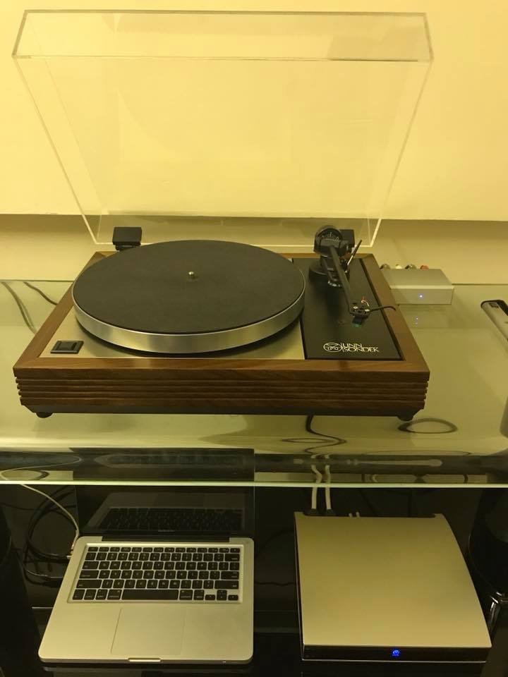

    Cần gỗ này bác có được cần cong cong tý không bác...
  2. chauaudio
    chauaudio Advanced Member
    1/3/07
    2.510
    92
    Làm đc nhưng không đẹp và ko cần thiết.

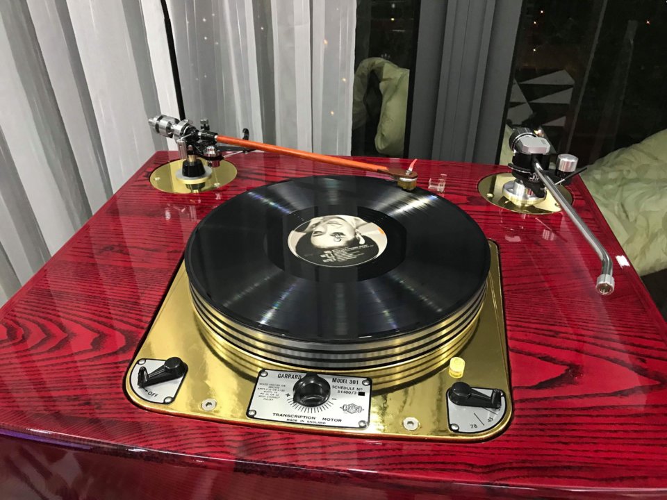

  6. thinhgia
    thinhgia Advanced Member
    18/1/08
    5.002
    531
    Còn Lâu Mới Khoái Nhá
    Plinth đẹp quá
    Cái Garrard sơn hay mạ vậy anh?
    Để mấy tháng tới em rảnh sẽ làm cái Plinth cho 301 một đọ với anh :cool:
