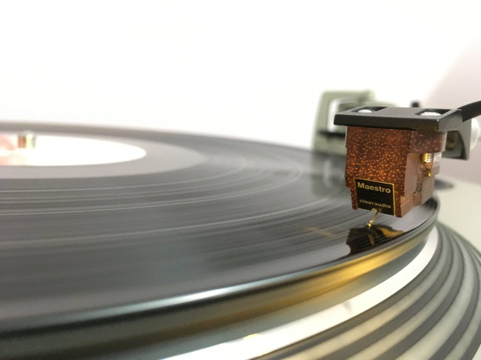

    Chào các bác
    Em mới dùng kim used Clear Audio Maestro wood (V1), loại này thân gỗ, gắn với headshell bằng ốc vặn vào lỗ trên kim. Em cảm thấy không được chặt chẽ vì kim cũ, vặn ra vào nhiều lần, mà không dùng bulong được vì bị kích.
    Các bác có cao kiến gì để gắn chặt dc kim vào máng chỉ giáo em nhé

    Bác thử quấn 1-2 vòng chỉ khâu vào con ốc rồi vặn xem có chặt hơn không nhé.
    Cách thứ 2 là kiếm loại ốc dài hơn và có bu lông để xiết chặt.

    Nhỏ khéo vài giọt keo 502 vào trong lỗ, sẽ làm cứng zen vô tư vặn. Cẩn ghận thì dùng băng dính điện dán 1 đầu lỗ rồi nhỏ keo vưaf đủ.

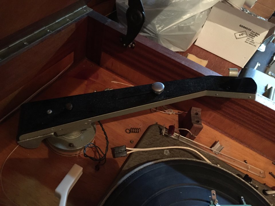

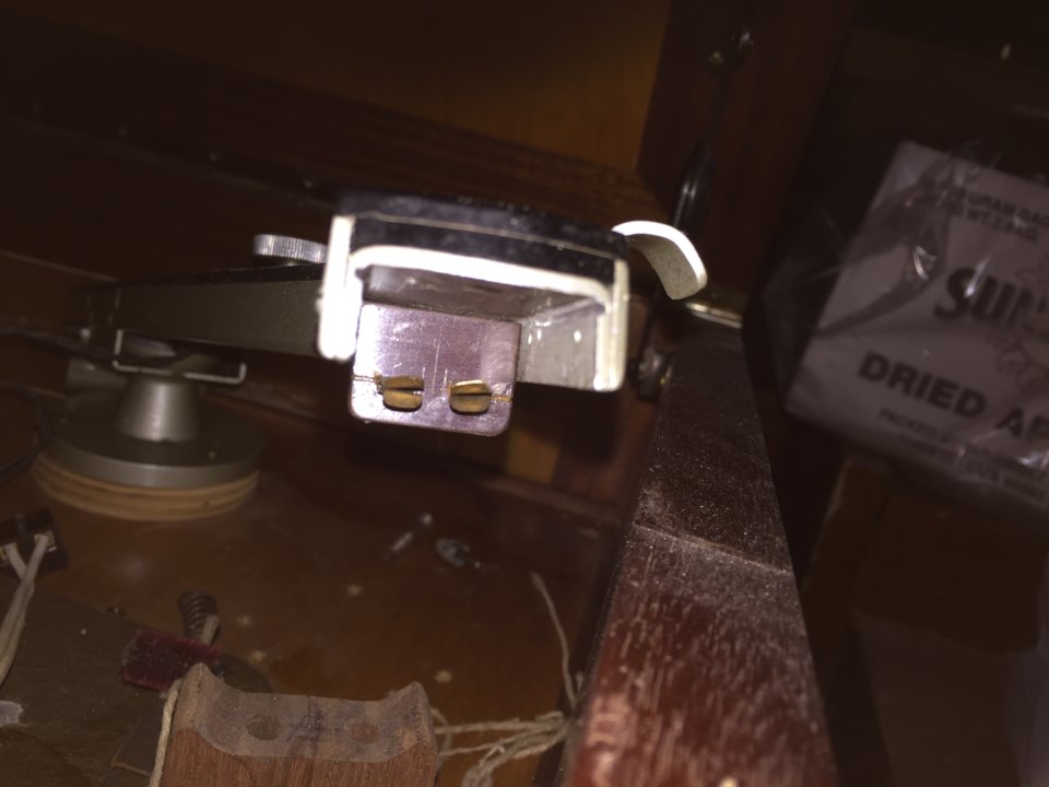

    Các bác cho hỏi chút:
    Em xin được cái mâm than và cần nhưng ko có cartridge. (Như hình) các bác cho hỏi là loại này dùng cartridge nào ah.

    Không liên quan nhưng cá nhân e mâm này lắp cardtridge vào rồi để ngắm, chứ e không dám sử dụng, kẻo có ngày "đi" mất toàn bộ phần mềm. :)

    Tức là sao vậy bác? Cần này ngốn đĩa ah? Cái mâm thì đúng là nặng làm bằng gang khối kêu như cối xay, có lẽ phải dùng mâm khác hoặc cần dầu mỡ j đó. Đc cái tốc độ vẫn chuẩn thôi

    Tốc độ KHÔNG phải vấn đề e đề cập, mà ý e muốn nói về "tình trạng kỹ thuật" của mâm và cần. Cá nhân e thấy "không yên tâm" về tính chính xác KT của mâm và cần, nên dễ gây hư hỏng LP, mà cái này mới là "vô giá". Kỷ niệm thương nhớ thì e cũng rất trân trọng nhưng sử dụng hàng ngày với những "đồ cổ" này cho LP thì e không dám. Đơn giản vì lý do vậy thôi bác.

    Con này ở tủ đài phải không bạn, nó dùng tết thạch anh, nói chung cân chỉnh, bảo dưỡng lại bộ cơ cho chuẩn vẫn dùng tốt. Nhưng nếu như không nhầm nó dùng kim tết mono, khá cổ điển đó.

    Cảm ơn bác. Con này ko có ghi ttin j cả, e tìm trên google thì có vẻ nó là con hàng làm nhái theo Gray research 108b được quảng cáo là tự động cân bằng . Theo bác thì những kim mono nào là hợp với em nó ah?

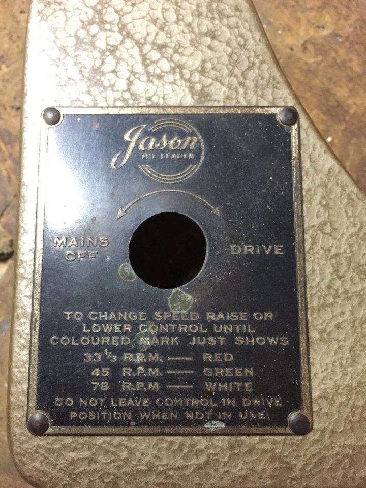

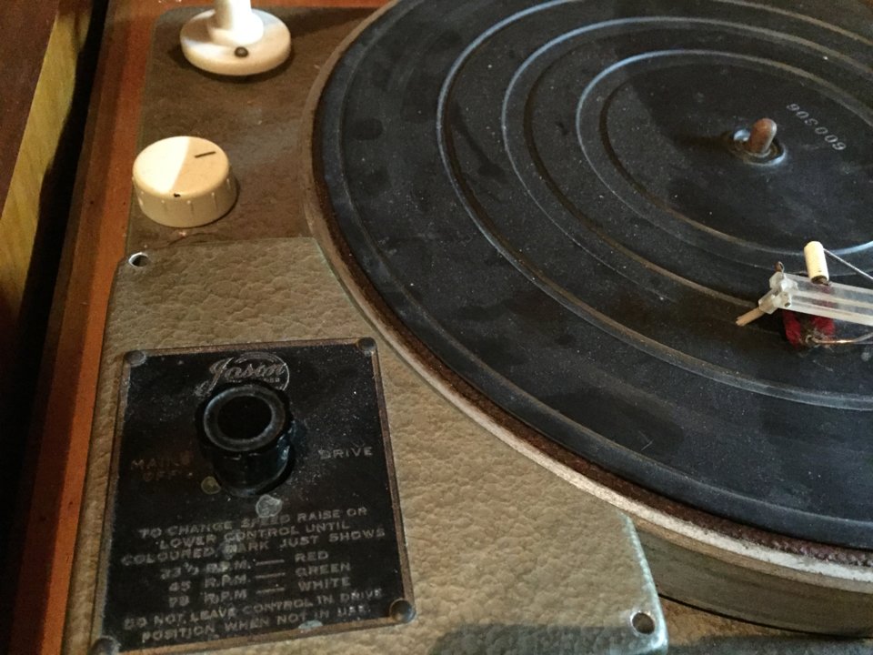

    Bác cho em hỏi về con mâm than một chút. Mâm than này ghi như sau:
    F398C0E5-A6CF-4865-904A-01256F27D5AE.jpeg “Chỉnh tốc độ đến khi màu hiện lên - đỏ cho 33, xanh cho 45 và trắng cho 78” vậy cái màu này là xem ở đâu vậy? Em thấy có 1 bóng đèn đính gần mâm , nhưng ko thấy hiện màu mè gì cả. Vậy màu này là màu bóng đèn hay mầu phản xạ mâm quay?

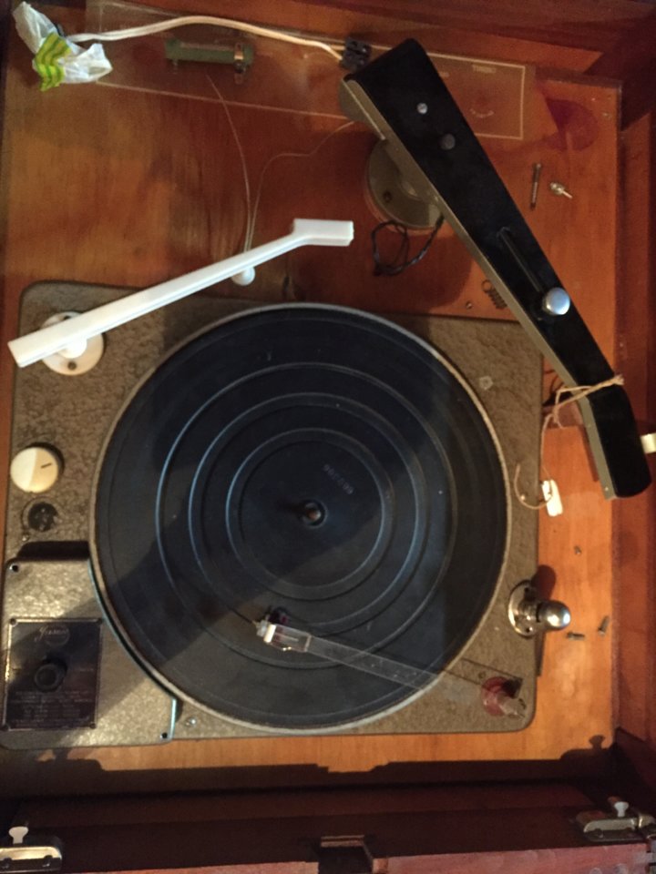

    Bạn chụp ảnh cả mâm rõ ràng tớ xem nào, nhất là vị trí đèn và mâm quay

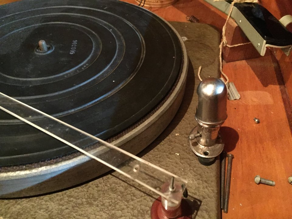

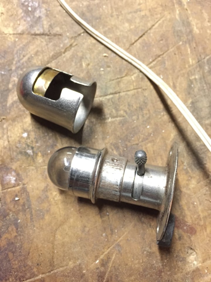

    Đây ảnh mâm và đèn ah, mâm thì quay nhưng đèn tịt nên ko bit là màu mè gì cả bác ah

    Bó tay, dùng đĩa đo tốc độ mà kt thôi bạn ơi. Kiếm được cái bóng đèn khác giống vậy lắp vào may ra có câu trả lời

    Cảm ơn bác. Đã tìm ra nó rồi. Chẳng liên quan đến đèn đóm j cả. Đèn chỉ để kiểm tra tốc độ khi có đĩa đo còn cái màu xanh đỏ kia thì là vạch màu ngay tại phím chỉnh tốc độ lên xuống, thay bằng việc cố định 3 nấc tốc độ 33-45-78
