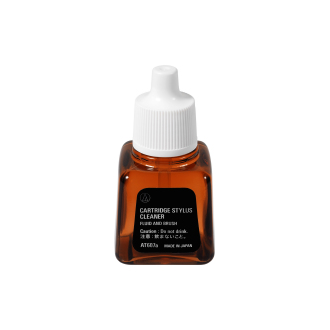

    Có cách nào vệ sinh kim không ạ ? Em mới tâp tọe món này mong các bác chỉ bảo thêm với ạ
  13. hhiepbi
    hhiepbi Advanced Member
    1/7/13
    3.026
    2.755
    Bác mua lọ dung dịch rửa kim audiotechnica khoảng 350k là ổn. E cũng đang dùng.
