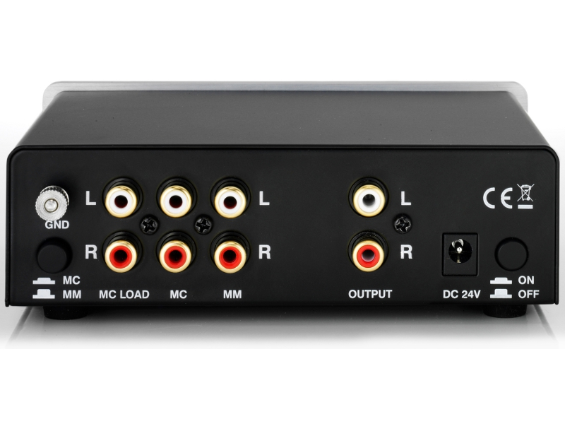

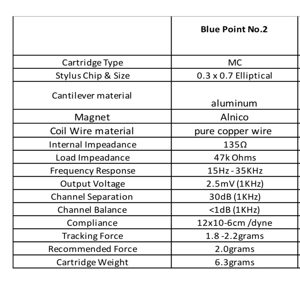

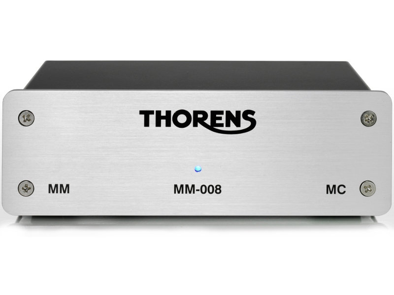

    Các bác cho e hỏi tí ạ.
    E mới mua kim MC Sumiko blue point #2. E đang dùng phono Thorens MM-008 có cả MM/MC. Kim MC Sumiko này là high output. Vậy e cắm thẳng vô cổng MC cũng đc mà ko phải cắm thêm load impedance phải ko ạ.

    Kim này bạn cắm thẳng vào cổng MM cũng kêu ngon, tuy nhiên bạn có thể cắm thử vào 2 cổng MC và kiểm nghiệm xem cổng nào nghe hay hơn
