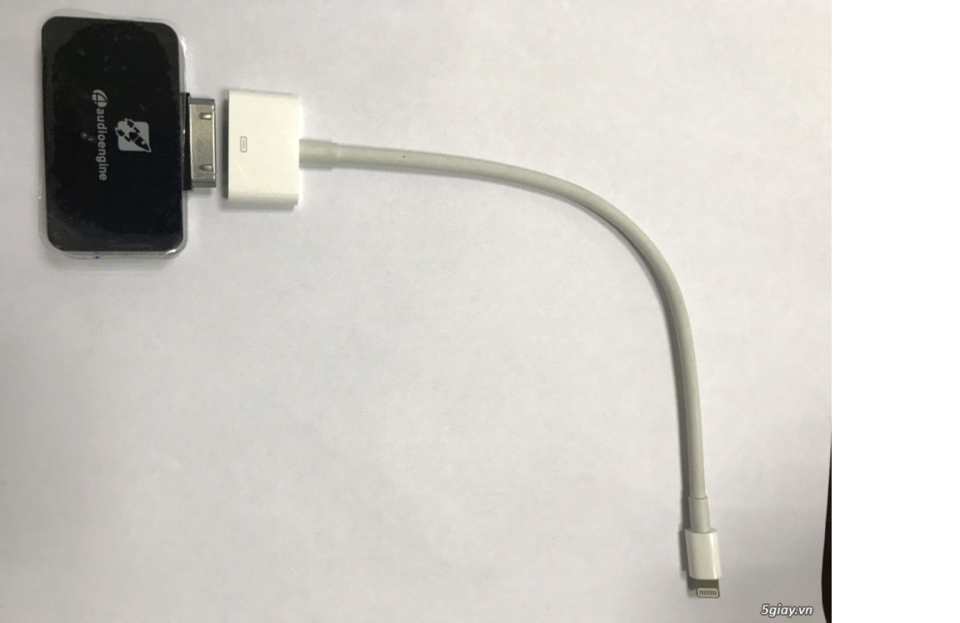

    -Thanh LýĐầu DAC Audioengine D1, 24-bit Digital - Hàng Hiếm
    Bộ truyền tín hiệu không dây.
    _ Hàng do Mỹ sản xuất: Còn mới 99%, nhà bên Mỹ mua rất ít xài, còn lớp nylon zin chưa mở, chống trầy xước.
    _ Các bác cần xem kỹ tính năng vào các web Để xem nhé
    _ Con này dùng nghe nhạc với máy vi tính, hoặc dánh với amply thì âm thanh số 1.
    _ Giá: 1.700.000d/Bộ

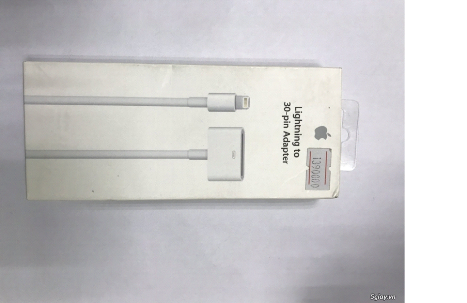

    _ Mua hàng tặng thêm 1 dây RCA ra đầu 3.5mm - Made in USA ( như hình chụp ). ( mua bên Mỹ 35usd )
    _ Bán riêng 1 dây nối với đầu ra dùng cho thiết bị cầm tay ( iphone, Ipad ), hàng chính hãng – 500.000d/sợi màu trắng ( mua 1.390.000d/sợi tại hãng apple tại VN )
    Đánh giá chung.
    Ưu điểm
    - Chất âm hay, độ chi tiết cao khi nghe qua cổng USB.
    - Hỗ trợ kết nối tối đa 3 bộ Receiver cùng hãng.
    - Thiết kế nhỏ gọn, dễ sử dụng.
    Liên hệ: 0901810033
    Giao dịch tại Số 9 Phạm Hùng, Q.8 ( ngay hồ bơi Hòa Bình, cạnh cây xăng )
    dt: 0901810033
    - mọi ng cần xem ảnh thì liên hệ r ạ
