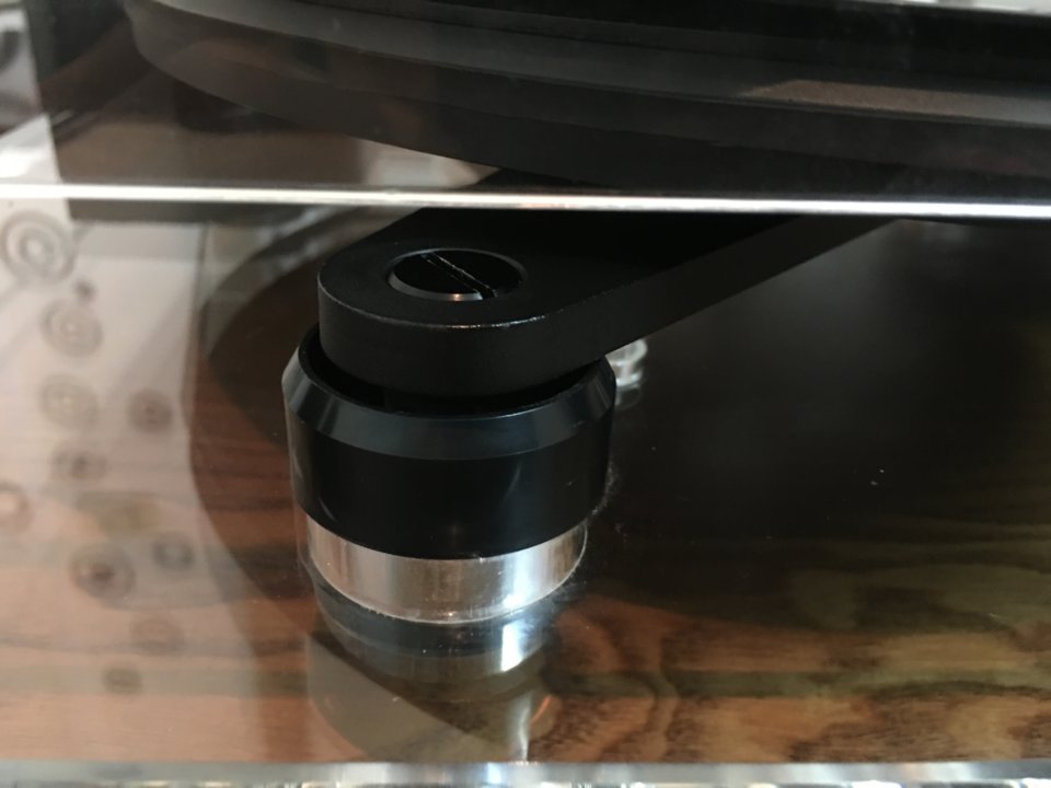

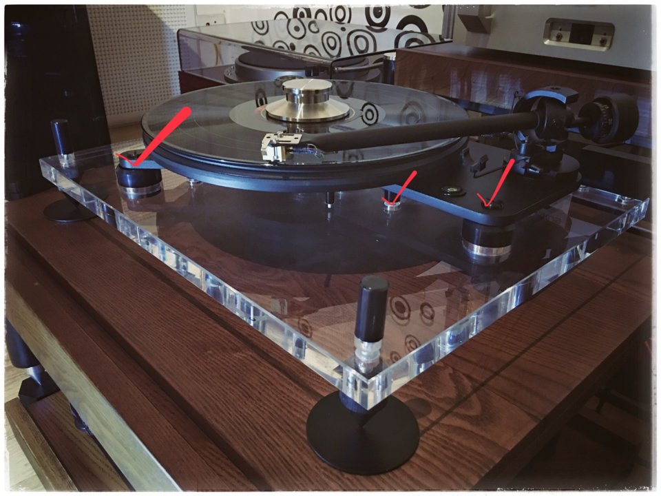

    Em đang mầy mò tìm hiểu cách xử lý hệ chân của mâm Project, bác nào có kinh nghiệm chỉ giúp em với.
    Hệ chân nó có 3 khớp vít cố định cứng phía trong, vậy mà lại còn hệ khớp có lò xo nữa. Em ko hiểu nên cân chỉnh kiểu gì. Hệ đỡ platter này sẽ vít cứng hay nới ốc để nó bồng bềnh trên hệ đệm lò xo?
    Xin cảm ơn!

    Bạn kiếm cục chặn đĩa có bọt nước, trước hết chỉnh phần đế mâm cho cân, sau đó đặt cục chặn lên mâm quay, chỉnh các vít đã đánh dấu (trên hình của bạn) sao cho cân là đc (phải nới vít để mâm quay bồng bềnh trên đệm lò so bạn à)

    Em cám ơn anh, em chỉnh cực cân từ mặt kệ đến mâm rồi. Nhưng băn khoăn vụ bồng bềnh thôi.
    Nhưng nghĩ lại mới thấy ngố quá :) nó bồng bềnh thế mới cách ly rung động !?
    Em cũng thấy là nó không dùng chặn nặng rồi mà dùng cục rất nhẹ có ren vít giữ chặt đĩa thôi

    Như vậy là ổn bạn à. Các vít cứng mâm chỉ sử dụng khi vận chuyển mâm thôi

    trước e có dùng con project 6.1, tiền thân và còi hơn con của bác nhiều nhưng tiếng rất tốt, 3 con ốc đó để chỉnh level thăng bằng cho mâm bác ạ, thiết kế nó bồng bềnh vậy đó :)

    Đúng bác, cái của e chỉnh thăng bằng được hệ bệ và hệ đỡ tonearm, platter.
    Ốc vị trí lò xo để chỉnh lực căng đẩy.

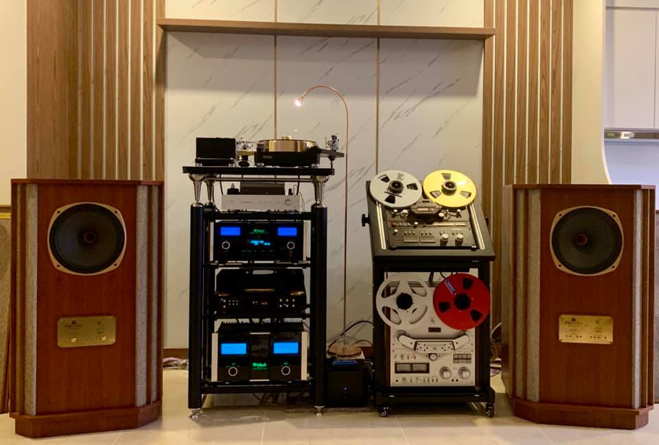

    Update em Micro Seiki RX 5000

    Cho xin chi tiết cục chặn của bác với ạ ! Bác mua ở đâu ạ ?

    Cục đó mình mua chỗ a Dũng Trương Định. Loại có độ nặmg 400g gì đó.
