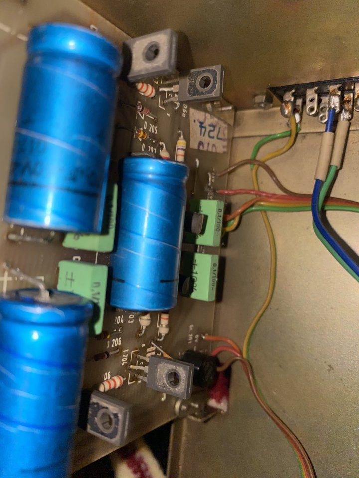

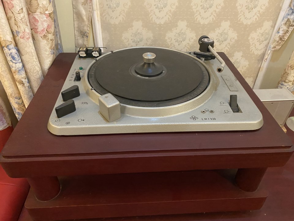

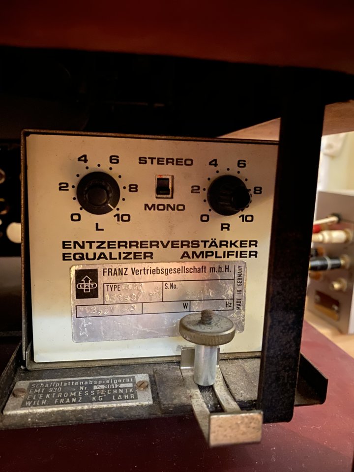

    Tình hình là em tạm nghỉ chơi audio 5 năm rồi. Giờ quay lại chơi thì cái phono nó tậm tịt một vế. Các bác có biết ai sửa món này khu vực hà nội ko chỉ em với.

    Hình nó đây ạ 2D101979-1199-4550-A48A-B2D30E715294.jpeg C6CB44C6-4931-4FD4-9FFA-EC2205BC7A4D.jpeg

    Bệnh này của máy bạn phải xác định nguyên nhân từ đâu, tại kim cần hay tại phần phono. Bạn liên hệ trực tiếp với mình để có thể tư vấn cho bạn.

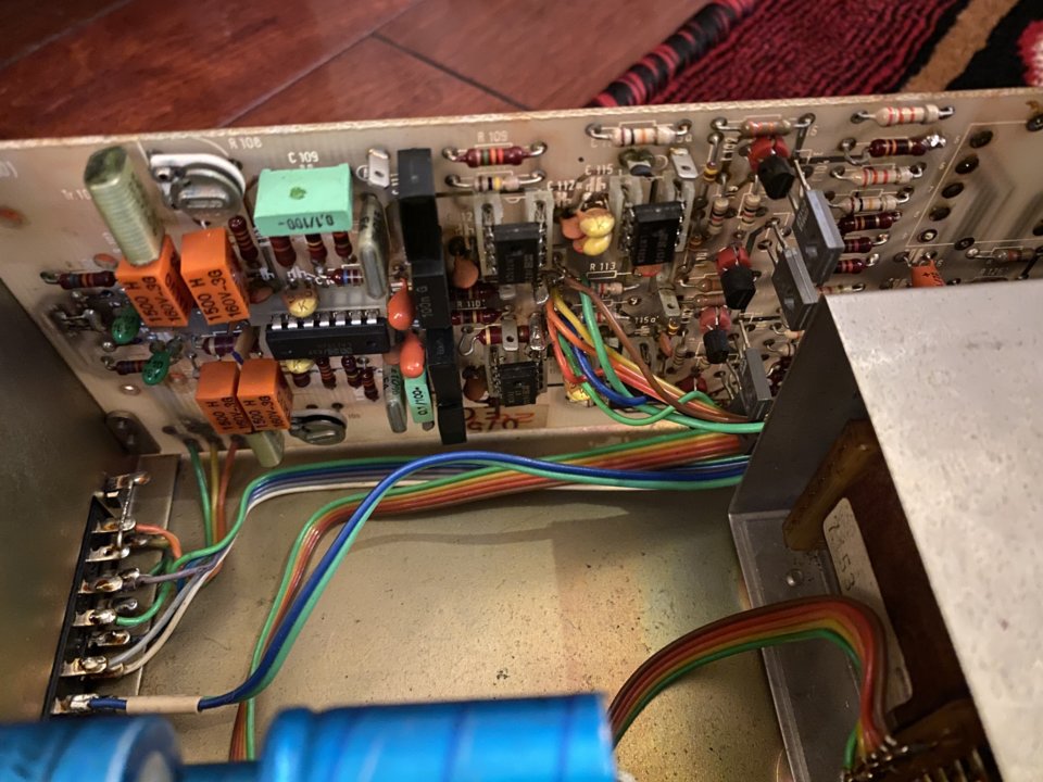

    Em đã thử từ kim ra step up rồi. đảo đi đảo lại nó vẫn mất một vế đó. vậy có nghĩa là nó bị từ cục phono ra.

    Ruột gan và lòng mề nó đây ạ.

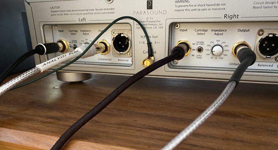

    Em xin ý kiến tư vấn của các bác tí ạ.
    Em có cái phono bán dẫn chơi dc cả MM/MC, phần MC chỉnh dc trở kháng.
    _Mình chỉnh trở kháng như thế nào là phù hợp, tối ưu ạ?
    _Chơi qua SUT rồi vào cổng MM của phono so với vào thẳng cổng MC thì cái nào hơn ạ?

    Phụ thuộc bác chơi kim gì chứ! Nếu bác chơi MC trở kháng nhỏ < 20ohm thì e nghĩ phono MC chưa chắc đã có nấc chỉnh trở kháng thấp đến vậy, nên phải chơi SUT. Còn chơi SUT tốt hay phono MC tốt thì chung chung lắm, SUT cũng nhiều loại lắm (cá nhân e thấy mấy loại tầm 10tr thì cũng không nên chơi) nếu phần phono MM kém thì càng... chết.

    Kim thì em chơi 2 cây đó bác. 2 cây đều có internal impedance 7ohm.
    Đúng là phono e ko có chỉnh dc thấp, chỉ từ 50-550ohm.
    Phần này em ko hiểu lắm, em xài SUT Ortofon Verto có thông số như hình ạ, bác chỉ thêm em nhé.

    Bác qua SUT, chỉnh trở kháng đầu vào phù hợp kim, còn đầu ra nó ở 47kohm là đầu vào phono MM rồi bác.
    Kể ra với 7ohm, tính ra 7x7=49 thì phono MC chỉnh xuống 50 Ohm theo lý thuyết thì vẫn OK, nhưng bác test trực tiếp giữa 2 phương án xem cái nào hay hơn thì chơi thôi. Vì nguyên nhân như e đã đề cập ở trên.
