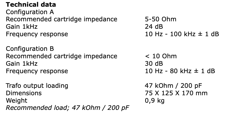

    Về nguyên tắc cả hai cây kim của bác đều có thể xài cả 2 configuration này nếu chỉ tính về internal impedance. Em thì sẽ dùng config B cho cả hai em kim này. Lưu ý dòng ra của em Royal chỉ có 0.2mV thôi thì chỉ nên cắm ở config B với gain lớn hơn (30db) để đỡ ăn volume. Em kia thì bác cứ cắm thử và nghe xem config nào bác ưng hơn nhé. Nếu dùng config B mà tiếng bị thô vì gain cao thì nên cắm sang config A.

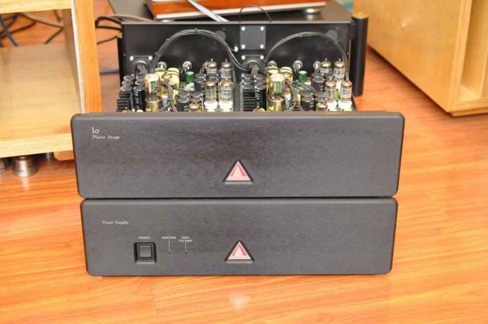

    Tất nhiên cũng tùy phối ghép
    Như cái AESTHETIX IO này chạy full vales không có SUT
    sài được hầu như các kiểu cartridge từ low cho tới high và âm thanh rất khá

    Con này cổng MM MC riêng chứ ạ? Chỉnh mức gain dc ko bác

    Cái em giữ cũng khoảng 10 năm bây giờ mới đem ra sài mấy bữa nay
    Em coi manual thì không nói là chạy cho MM nhưng em nghĩ vẫn có thể set cho MM, nhưng khi sài cỡ này thì kim MM sài cái này hơi uổng
    Cái này chuyên trị MC có thể điều chỉnh GAIN từ 50/62/68/74/80db
    Cartridge load với nhiều mức trở kháng 10/20/40.2/75/121/243/475 ohm /1k/4.75k/10k
    Với khả năng cho phép loading rộng và Gain lớn thì nó sài hầu hết không trừ loại MC nào đó là điểm thuận lợi của cái Phono này

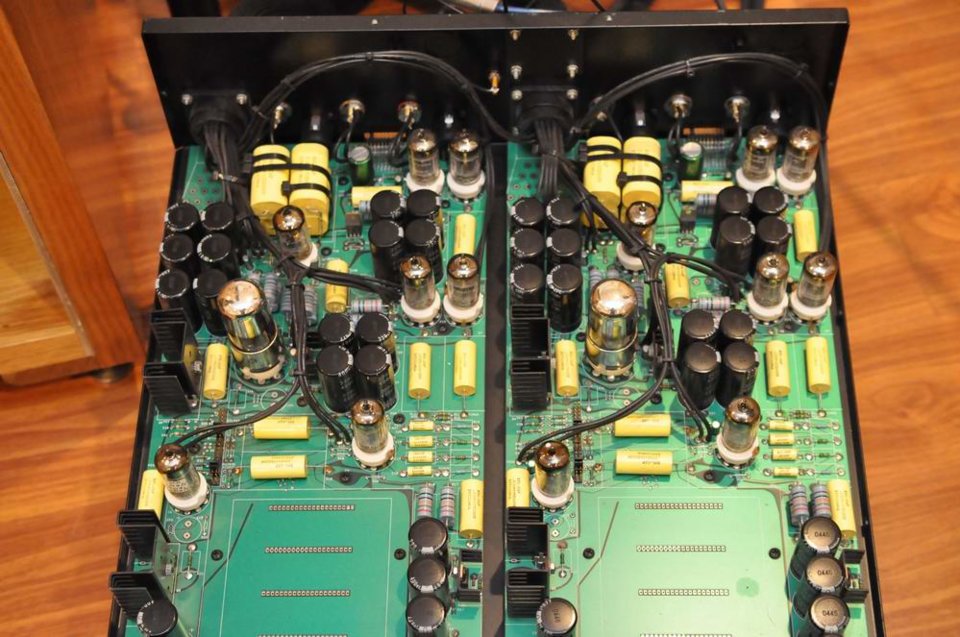

    Với phono nói chung thì high gain là lợi điểm khi muốn sài những cartridge low output việc hiểu chỉnh này chỉ hỗ trợ tiếng ra hệ thống tốt nhất có thể mà không phải vặn volume quá mức đến độ không thích hợp ( nâng tín hiệu đầu vào cho hệ thống ) trong một số trường hợp thì cần giảm gain nếu là cartridge high output việc này nếu có option thì có thể lựa chọn tùy theo sự đánh giá bằng tai và nghe thấy tốt nhất khi tùy chỉnh là được (không có đúng sài ở đây)
    Load cartridge thì khi thay đổi mức lớn thì có thể các dải tần, chất lượng âm thanh hay một vài nốt nhạc sẽ biến đổi, mờ rõ hay tốt xấu, thông thường cartridge sẽ có specs để bác set thay vì làm mò
    Cái IO này phần sau máy chỉnh load cartridge
    Chỉnh gain thì họ để trong board mạch như trong hình em khoanh ô vuông
