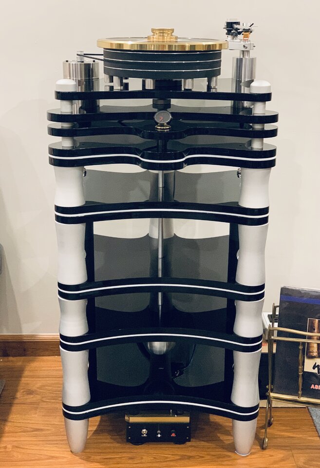

    Bác là 1 trg các FAN nhiệt tình nhất của LP qua tài sản đang sở hữu.
    Bác gõ vào vị trí tôi chỉ nếu là kim MC và thâm chí cả MM vẫn lộp độp ở loa:
    Vào ca cụ thể của bác chủ, nó phải bị vì mặt bàn của bác ấy rất gần mâm, còn của bác mặt phẳng làm việc của mâm cách ít nhất 75cm vị trí đc xem làm mặt bàn và khối lượng vật liệu khung thân máy của bác tự nó đã giúp hấp thụ lực gõ.

    Nói thật với cái Cơ của mình hơn 100kg thì cũng chả thử để làm gì. Còn các yếu tố ảnh hưởng đến LP thì còn vô vàn mà mình không kiểm soát được. Chơi thì hài lòng với cái mình có thôi. Mình thì đang nghe RX5000, đã chơi RX1500, RX3000 nên không nghĩ RX1500 với cơ cấu chống rung như vậy mà gõ nhẹ tay trên mặt bệ kính mà lụp bụp ở loa được (tiếng nổ nó khác tiếng méo - tiếng lụp bụp đó có thể chính là tiếng kêu khi gõ lên kính bị công hưởng)

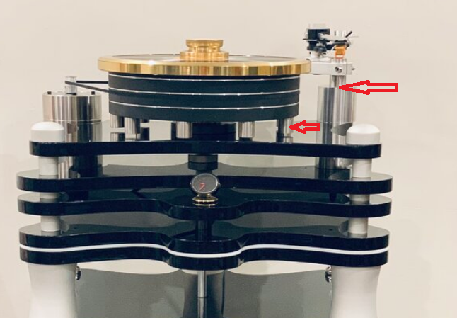

    Gõ đau tay thôi bác vì nó bề mặt cứng và nặng. RX1500 chân có lò xo nên mới bị ảnh hưởng nhiều View attachment 679186

    Bác để ý câu các Cụ đã nghiệm: " Dao sắc không bằng chắc kê ", bác mua miếng nhựa mềm loại cuộn lại được, dầy 3-5mm lót trên miếng kính kia và chân của máy, nó sẽ giảm đi đc rất nhiều. Hà nội bán rất nhiều theo cân.

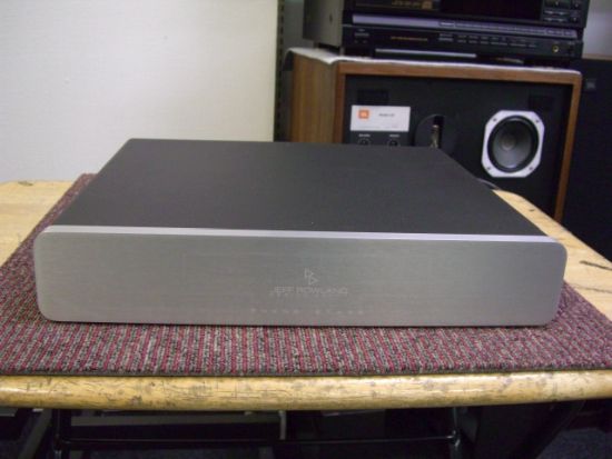

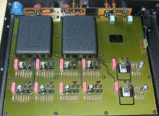

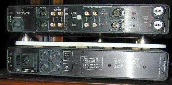

    E có jeff Rowland phono nhưng vận chuyển bị mất power supply. Mua thì không có mà diy không biết đường vào điện áp như thế nào trong 6 chân rắc. Các bác trên diễn đàn đã dùng qua e nó, hoặc biết về e nó chỉ bảo em giúp. E xin cảm ơn
    rowland-consummate-phono_550pix.jpg rowland-consummate-phono_550pix.jpg rowland-consummate-phono-inside-1660757_550pix.jpg
