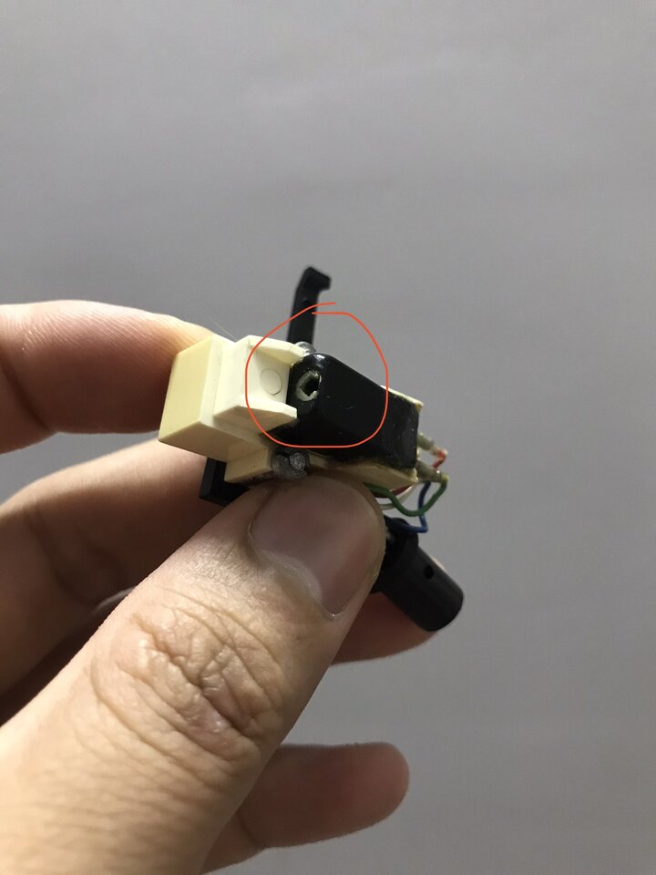

    Hình như mỗi hãng làm một cách khác nhau, em rút ra cắm lại được rồi, RCA phía sau bị lỏng phía trước thì cắm nhầm dây. Đúng là cắm trước sửa sau mới được :)
    P/S:
    Mới bị hư cây kim do rửa cho Abrd Electronic vào bên trong đầu kim.
    NÊN BÁC NÀO MỚI CHƠI NHƯ EM CHÚ Ý TRONG LỖ NÀY NHÉ DỄ LÀM CHẬP MẤY SỢI DÂY NHO NHỎ BÊN TRONG

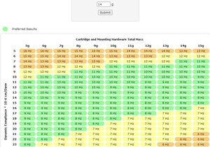

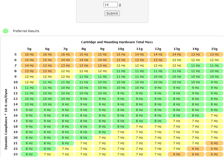

    Về cách gọi, kí hiệu hay đơn vị CU theo cách hiểu trên có vẻ chưa đúng.
    Một cách hiểu khác về CU như sau:
    Cartridge compliance is reported in several different units, but they are all equivalent: 10^-6 cm/dyne = mm/N = µm/mN. Some manufacturers use "compliance unit" or CU as simpler abbreviation, but it means exactly the same thing as the others.
    1 CU = 10^-6 cm/dyne = 1 mm/N = 1 µm/mN.
    https://www.vinylengine.com/cartridge_resonance_evaluator.php?eff_mass=14&submit=Submit

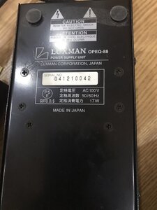

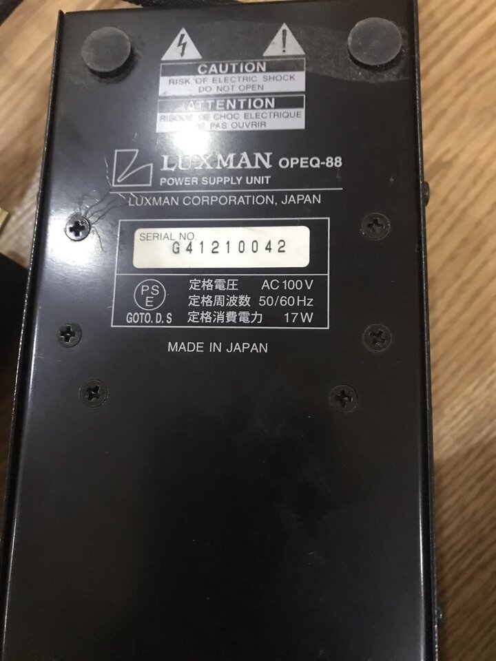

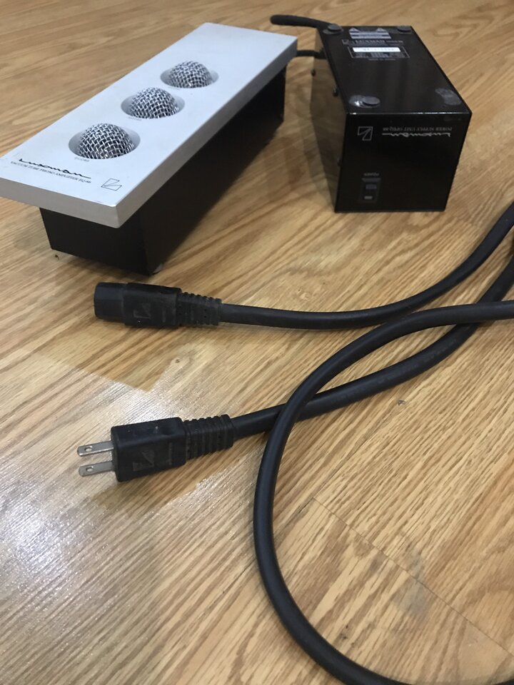

    Cái luxman eq88 sản xuất tại nhật bác. Nếu nghe trực tiếp với sumiko thấy hày giàu cảm xúc. Nghe với kim 103lcii qua cả 2 stepup hấy tiếng khá đục. Chắc do cái stepup chưa ổn chăng.

    Có lẽ em nhớ lộn cái eq88 này
    cái eq88 là mm phono nên nó sẽ dùng với sumiko mm được nhưng không sài cho 103lcii được
    muốn dùng 103lcii với eq88 thì cần cục stepup nữa mà phải phù hợp thông số load impedance
    còn cái ha500 nó là head-amp nên sài trực tiếp với 103lcii được nhưng có thể có lỗi nghép trong hệ thống cần xem xét lại
