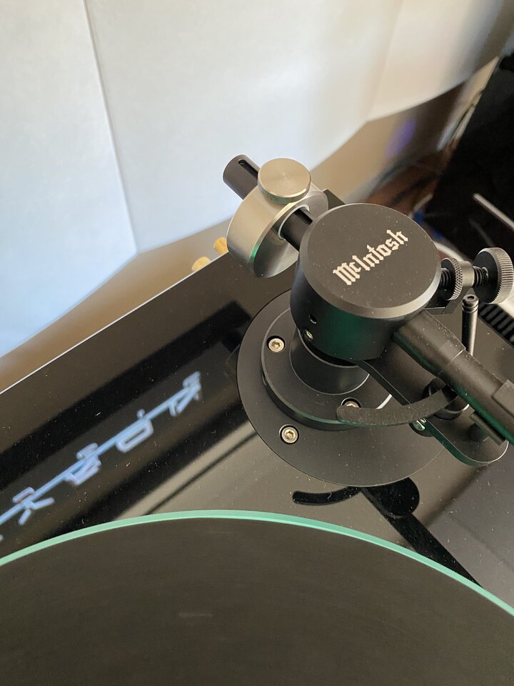

    Không hiểu bác định nói gì, đây là chia sẻ kinh nghiệm...Còn Rega cũng không làm tạ trọng tâm thấp (khoan lệch tâm), muốn nâng cấp thì phải mua ngoài...Tôi cảm nhận nó giúp cải thiện âm thanh thì góp lên thôi...Track 1 bánh nó dễ hơn 2 bánh đó bác...chạy trên 2 vòng tròn đồng tâm nhưng khác chu vi nó dính đến vi sai này nọ...
    Còn đây là hình chiếc tủntable mới giá 15000$$ của Mcintosh với tạ trọng tâm thấp:

    Với thiết kế Gimbal bearing hay Knife edge bearing
    thì việc cục tạ lệch trọng tâm cũng chả giúp ích gì
    Nếu là Uni pivot thì tạ lệch tâm mới thực sự hữu dụng
    Còn vốn dĩ việc triệt rung động một phần trong thiết kế cần thì cấu tạo coupling hầu như áp dụng rộng dãi việc thêm lớp đệm cao su chẳng giúp ích gì được
    Còn cái máy Mcintosh với cần lêch tâm ý bác là nó cứ to tiền là tốt nhứt à?

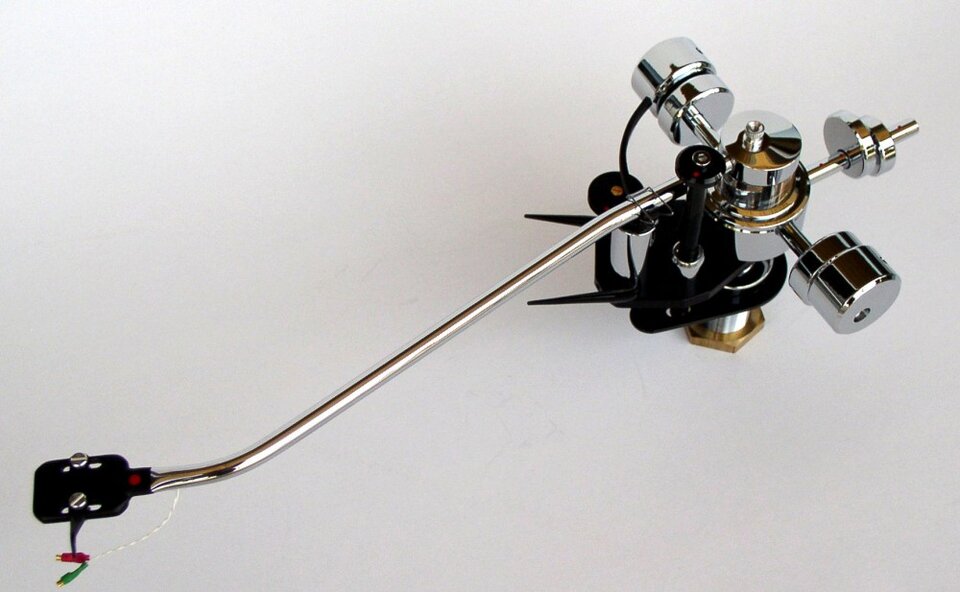

    Qua lời bác thì việc nó bé bằng cái tăm nhưng nó lại trở lên lớn như cái cột đình
    Lưu ý bác là thiết kế tạ lệch tâm không chỉ có đồ cho Rega hay Project hay Mcintosh ...vvv thực ra là một số hãng khác đều có làm, trong một số trường hợp thì ví dụ nó không hoàn hảo nhưng đôi khi nó cũng giống như cảnh Chúng ta xây căn nhà để ở
    Một căn nhà 2 hay 3 tầng nói chung nhìn có thể đẹp với đa số bao gồm cả sự hữu dụng nhất định
    Nhưng đối với người Già trong nhà đó lại là cực hình đó......vvv
    Tại sao tạ lệch phù hợp hơn với Uni pivot?
    Bác có thấy là cấu trúc này nó treo trên một điểm đinh nhọn? khi nó dao động nó có giống con lật đật? vậy thì việc tạo lệch trọng tâm để ổn định dao động này là việc bắt buộc nếu muốn nó hoạt động đúng ý đồ người thiết kế cũng như về ứng dụng kỹ thuật trong đó một số cần uni còn làm thêm các thanh cân bằng ngang ví dụ như Morch DP-8
    Tạ sao tạ lệch tâm không tác dụng với Gimbal, Knife bearing?
    Việc ứng dụng tạ lêch tâm với dòng cần này là không cần thiết vì điểm đỡ ngang của 2 loại bearing trên tự nó đã không chế mất tính năng của tạ lệch tâm ,nói cách khác là nếu chúng ta set-up sơ suất đôi khi điểm rơi kiểu con dọi của quả đối trọng còn làm cho việc lệch tâm này ghì vào hai điểm đỡ ngang cần tạo lên sự ghì,chèn ép lệch sinh thêm lực ma sát đáng lẽ không xảy ra với quả tạ loại thường ít nhất là trên khía cạnh vận hành
    Còn nếu bác hiểu là như việc nâng cấp đó nó là tốt hơn thì bác cứ chơi theo cách của mình
    De-coupling / hay Coupling bác cứ từ từ xem thêm
    Còn vài cái nếu cứ dựa trên lý thuyết quy đổi ra là cái này hay hơn cái kia thì nó rất khó để đặt vấn đề và mặc định nó là hay hơn thì cũng có nghĩa cái cần đó tự động các hãng sẽ đưa về cùng nền tảng thiết kế dại gì một mình một kiểu cho nó thiệt thòi ra
    Và như vậy nó cũng sẽ trở nên phổ thông như kiểu cái Ô-tô mặc định là cái xe 4 bánh chứ không bao giờ lại là 3 bánh hết
    Thiết kế Uni pivot với tạ lệch và thanh cân bằng hai bên của cần Morch DP-8
    sonphoto likes this.
