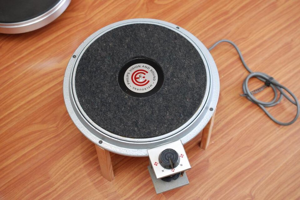

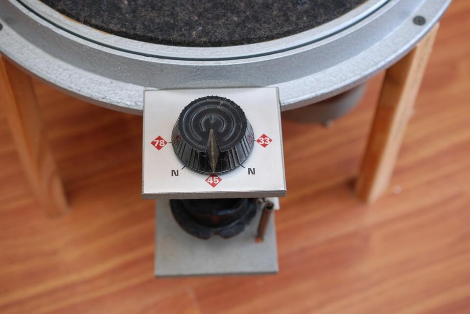

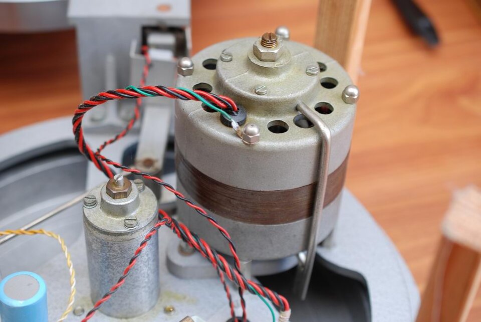

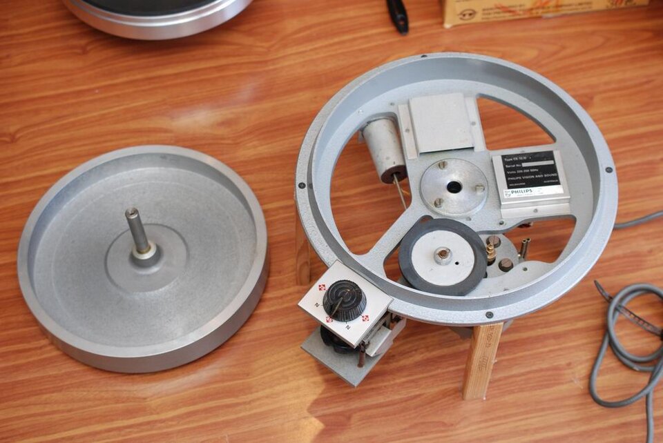

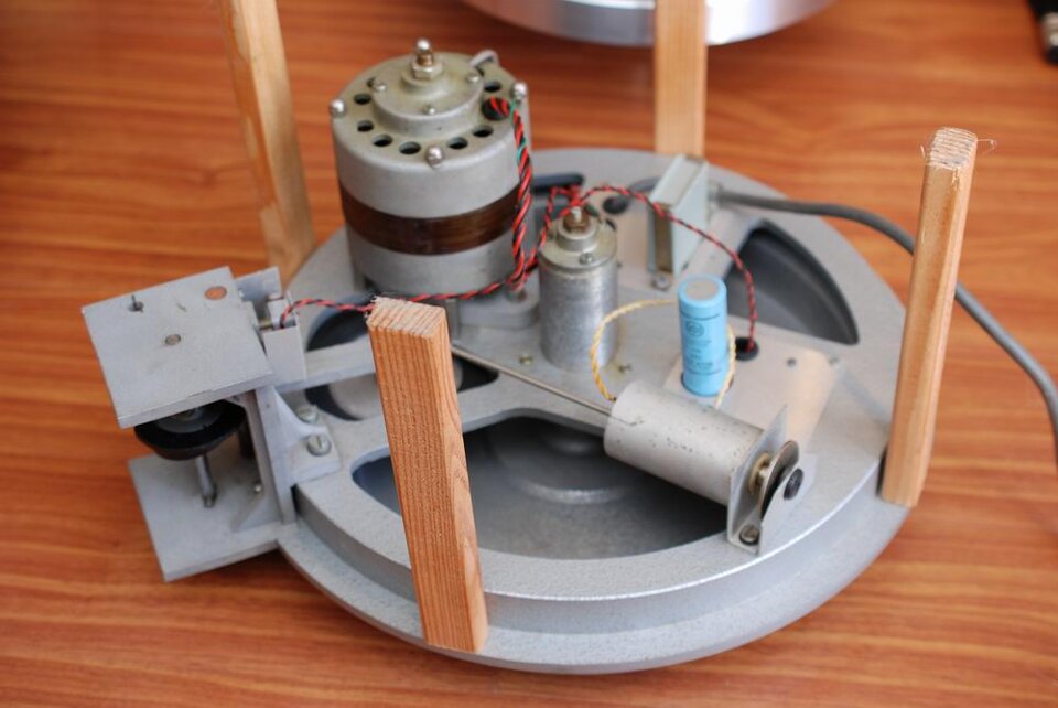

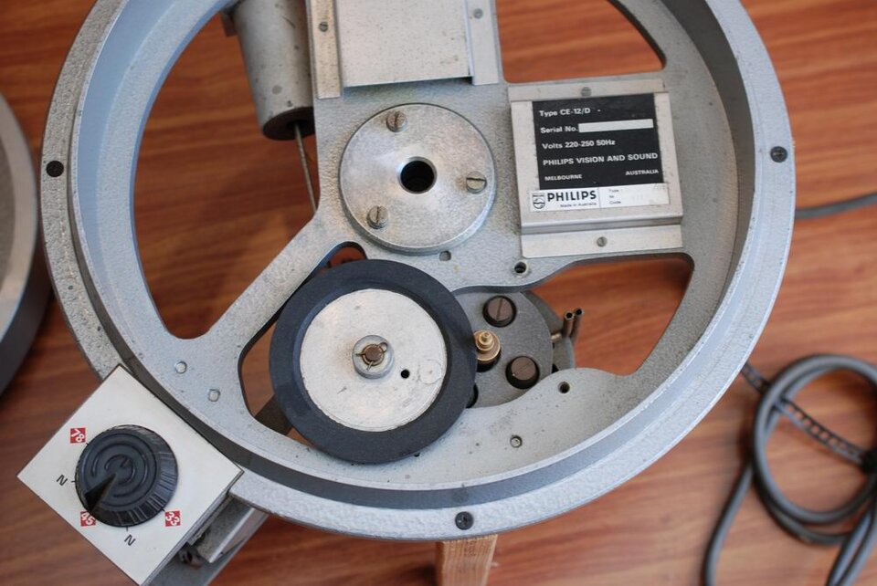

    @Quanvn76
    Em post hình vào đây cho bác và các bác khác quan tâm nó sau này có thể tìm kiếm nó
    Cái của em được dán tên Philips dù chúng cùng kiểu thiết kế như Commenwealth12d/3 và 100% là chúng giống nhau như một
    Hiện em cũng chưa có thời gian để làm plinth cho nó DSC_0140.JPG DSC_0141.JPG DSC_0142.JPG DSC_0143.JPG DSC_0147.JPG DSC_0150.JPG

    Đơn giản đến mức Tuyệt

    Hi bác! Máy đã về Vn chưa bác? Máy đã đc bảo dưỡng nên nhìn rất đẹp. Khi nào hàng về bác cho em biết nhé. Cảm ơn bác!!!!!

    Đồ chơi của em đó vì bận nên em để đó cũng 3 năm nay mà chưa làm được plinth cho nó,
    Chắc khoảng vài tháng tới em cũng sẽ làm để nó chạy.
    Còn nếu nhìn thấy cái khác em sẽ nhắn lại cho bác
    Nhìn đơn giản nhưng để chạy ngon với tuổi của nó cũng rách việc phết đó bác

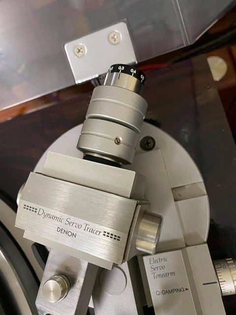

    Các bác cho em hỏi chỉ số đuôi cần của em nó hiển thị vậy. Khi bắt đầu cân chỉnh lấy thăng bằng thì để mức số mấy ạ. Em cảm ơn

    Chỉ số này là để chỉnh lực tỳ, nhưng thường chỉ chính xác với kim và máng hãng trang bị theo mâm. Lúc đó khi lắp máng và kim đó vào, nếu để tạ ở mức 0 gr, lực tỳ của kim sẽ = 0. Sau đó bác xoay tạ cho đến vạch đúng theo mức quy định của hãng (thường là 1.8 gr) là xong về lực tỳ. Cần servo thì em đoán anti skatting sẽ auto theo luôn.
    Để chỉnh đúng lực tỳ cho kim và máng khác của hãng trang bị, bác cần có 1 cái cân kim, lắp kim và máng lên và điều chỉnh rồi đặt mũi kim lên cân, sao cho lực tỳ đúng quy định của kim là ok.

    Em cảm ơn bác. Vậy là mâm của em đang dùng kim và máng ko của hãng vậy nên thông số này ko có giá trị nữa ạ.
    Thêm vấn đề nữa ạ: khi em chỉnh cân lực tỳ theo thông số của kim thì đầu kim lại không chạm tới mặt đĩa, trường hợp này chỉnh cái gì vậy bác

    Khi cân chỉnh cần thăng bằng bác không cần quan tâm tới chỉ số này (chỉ số lực tỳ của kim). Cứ xoay tạ lúc nào cần thăng bằng thì dừng lại (lúc xoay tạ thì vòng chỉ số này xoay theo, kệ nó). Khi cần thăng bằng rồi, bước tiếp theo xoay vòng chỉ số lực tỳ của kim về 0 (không xoay tạ).
    Lúc này quan tâm tới thông số của nhà sản xuất đưa ra cho kim nằm ở lực tỳ bao nhiêu (ví dụ 2gr) thì xoay tạ vòng chỉ số về đúng 2gr. Để chính xác hơn khi thay kim khác hãng bác nên sử dụng 1 cân tiểu ly để kiểm tra. Nhưng theo em thấy không cần thiết, vì kim thường có chỉ số lực tỳ nằm trong khoảng cho phép từ a tới b ( ví dụ như kim pioneer pc15 là 1,7gr - 2,5gr).

    Với trường hợp này, em nghĩ bác chưa chỉnh cần thăng bằng, thăng bằng tức là cần phải // với mâm.

    Nếu đầu kim không chạm mặt đĩa thì bác đo lực tỳ bằng cân tiểu ly sao được? Chứng tỏ lắp kim, máng rồi mà kim vẫn bị nhấc bổng lên tức là tạ đang bị xoay ra xa quá. Bác xoay tạ lùi vào để kim hạ dần xuống đi. Khi cần bắt đầu song song với mặt mâm thì bác dùng cân tiểu ly cân thử xem lực tỳ là bao nhiêu nhé, rồi điều chỉnh tiếp sao cho đúng lực tỳ quy định là được.

    Bác chỉnh cho thăng bằng thì cái vặn chỉnh lực tì số nó chính xác lắm đấy ạ

    Em tìm ra căn nguyên rồi ạ. Mâm của em do thanh đỡ nâng hạ cần. Khi hạ thì ko hết vẫn tỳ vào cần. Để sử lý vấn đề này có bác nào chỉ giúp em với ạ. Khi nghe em phải ấn cho thanh đỡ xuống hết. Nhưng sau đó nó lại ko lên ạ. Lực tỳ em đã chỉnh chuẩn rồi còn vấn đề thanh nâng hạ cần ạ
