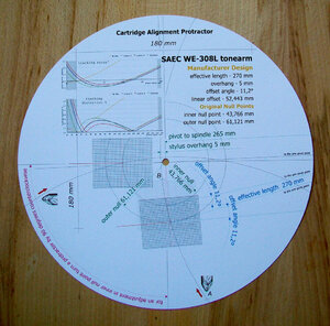

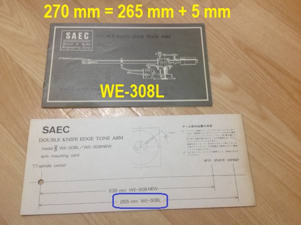

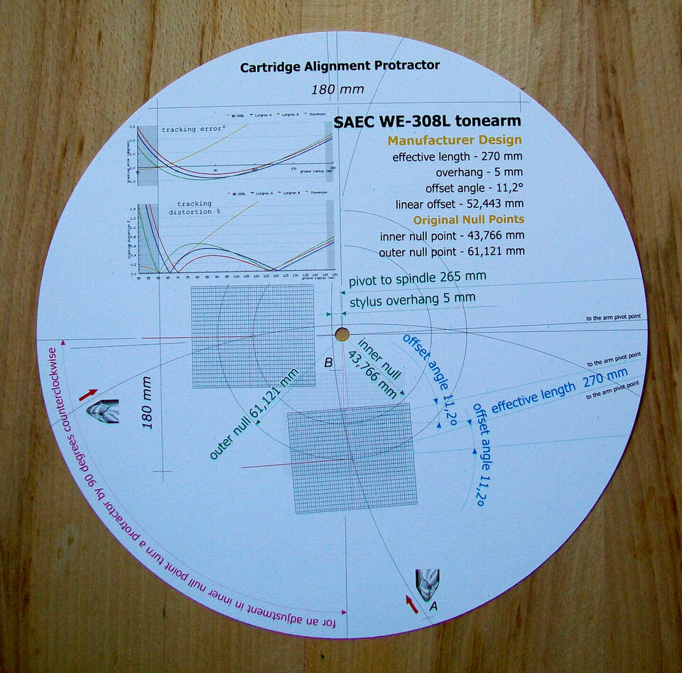

    Hiện thời, em hiểu sơ lược là nếu chỉ quan tâm chỉnh đúng Overhang bằng 5 mm thì có thể có 2 khả năng:
    1. May mắn là cartridge SPU gold khi lắp với cần seac308L có Effective Length đúng bằng 270 mm, lúc này chỉ cần chỉnh để Mounting Distance đúng bằng 265 mm thì hiển nhiên Overhang đúng bằng 5 mm hoặc chỉnh đúng Overhang thì Mounting Distance cũng đúng;
    2. Nếu cartridge SPU gold khi lắp với cần seac308L có Effective Length khác giá trị 270 mm thì cho dù chỉnh đúng Overhang bằng 5 mm thì cũng không hoạt động đúng như thiết kế của hãng (vì đã sai Effective Length thì tất nhiên stylus sẽ chuyển động trên một cung tròn bán kính khác Effective Length của hãng).
    Vậy nên, muốn cần WE-308L hoạt động đúng thì trước hết phải căn chỉnh Mounting Distance đúng bằng 265 mm, sau đó lắp cartridge và căn chỉnh tiếp Overhang bằng 5 mm, nếu cartridge không chỉnh tiến lùi được thì cần tìm adapter phù hợp dùng kèm cartridge này.

    Cái này em xác nhận đúng vì khi em lắp spu gold lên seac 308L thì Effective Length là 275 mm tức là hơn tiêu chuẩn hãng 5mm. Em cũng chỉ thấy có giải pháp đẩy cần lùi về phía sau để đảm bảo đúng over hang và chấp nhận sai mounting distance. Mâm của em là Mirco seki bl101L em chỉnh lắm (đã tháo vít xoay arm board) cũng chỉ đc over hang về 7mm. Có bác nào chỉnh tốt hơn xin cho lời khuyên

    Như vậy khi lắp SPU Gold vào 308L thì Effective Length thực tế là 275 mm (tăng 5 mm so với nguyên bản) và không thể thay đổi được. Đồng thời, Offset Angle 11.2 độ là cố định; khi chỉnh để Overhang bằng 7 mm thì phải chấp nhận sai lệch về góc khá lớn cỡ 2 độ (vùng gần tâm đĩa) đến 7 độ (gần mép đĩa) - trên toàn đĩa không có Null Points.

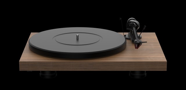

    Chào các bác. Em đang có ý định cho dự án Turntables. Sau khi tìm hiểu, nhận ra chơi cái này không ít công phu, tỉ mỉ cao. Để cho lành, em đang ngắm như hình dưới. Nhờ các bác tư vấn giúp, được và mất, phù hợp người mới chơi như em không? Cảm ơn các bác nhiều.

    Nếu bạn mới chơi thì nên chọn một con máy cũ của Nhật mà dùng. Con này thuộc dòng máy mới, giá cao ngất ngưởng so với giá trị thực của nó. Moter của con này rất bé, yếu, máy chóng xuống cấp lắm. Bạn bê ra khỏi của hàng là máy mất giá ngay 20-30%. Về phần phono box cũng nên chọn model cũ phù hợp. Vài lời cùng bạn.
