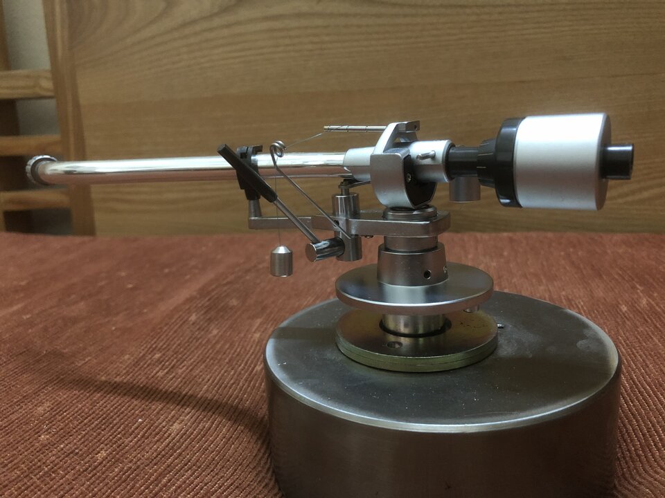

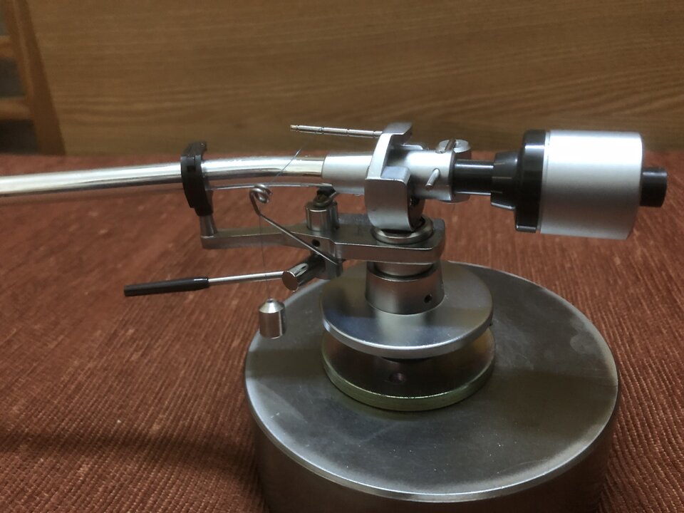

    Các bác cho e hỏi, cây cần này của e, nhìn quả tạ và vòng phụ phía sau có vẻ tuổi già sức yếu hay sao, mà ưỡn hết cả mình lên để cho cây cần nó thẳng được. E muốn xử lý môn này cho đẹp hơn, chuẩn hơn (về mặt kỹ thuật), thì nên làm thế nào ạ?

    Cây này là cần Victor
    Cây đấy cái cao su coupling đó bác khéo tay tháo con vít phía sau tâm trục cần lôi nó ra rồi xem coi vít đó có cong vênh thì nắn lại, hoặc nhồi dồn lại xiết chặt vít là nó thẳng như vừa uống Viagra
    Nếu không tự làm được bác kiếm bác Hội trong này e, nghĩ bác ấy giúp làm không khó gì
