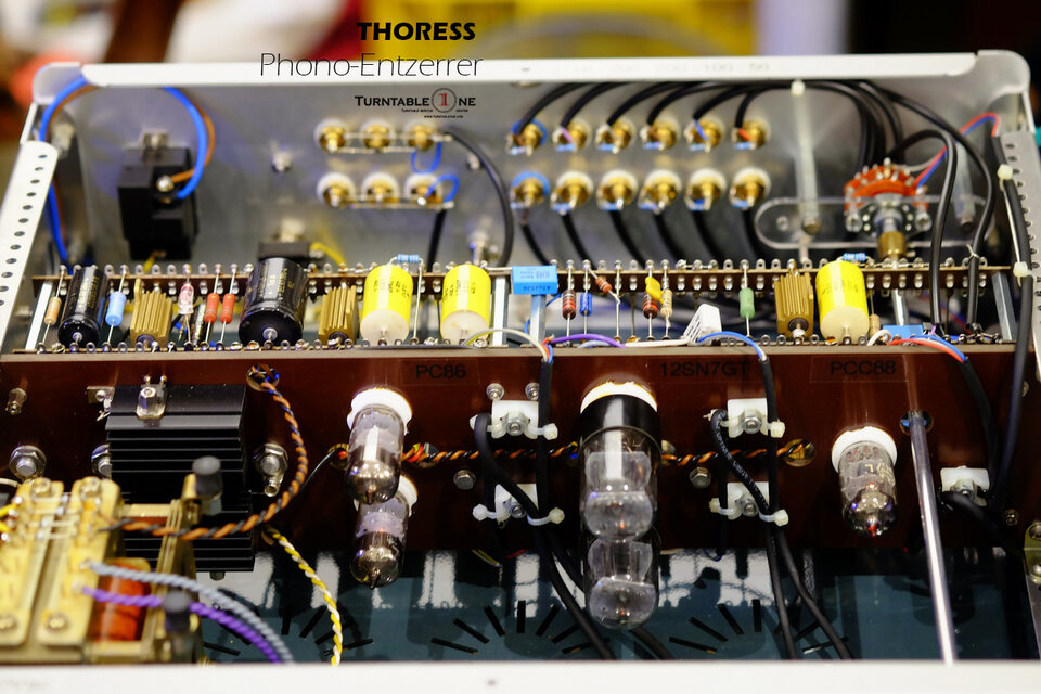

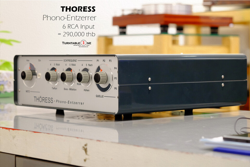

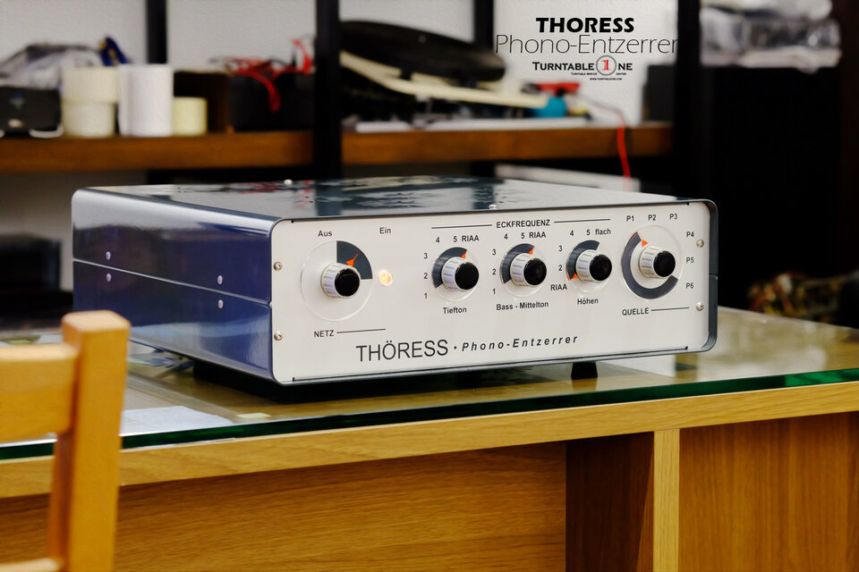

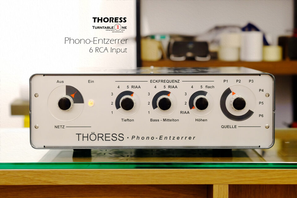

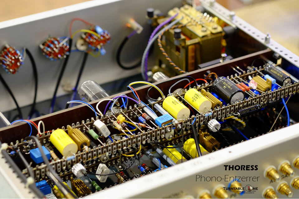

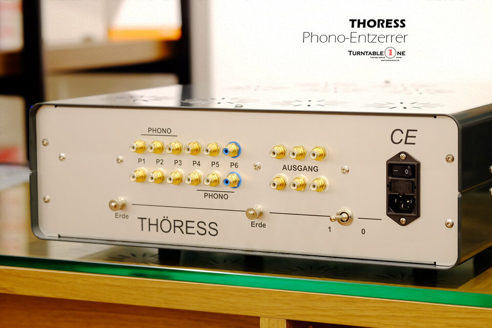

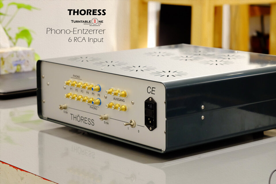

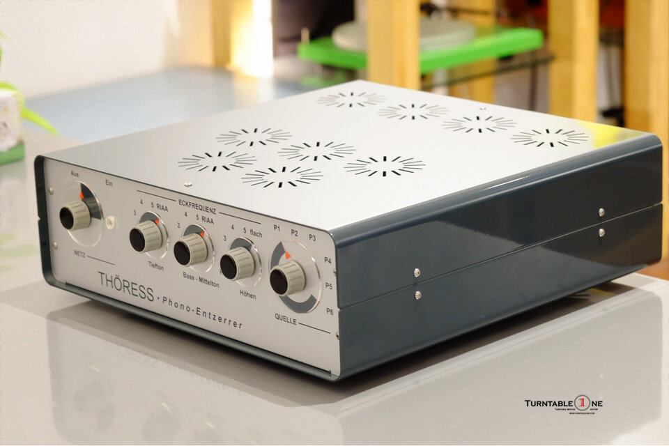

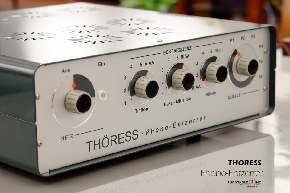

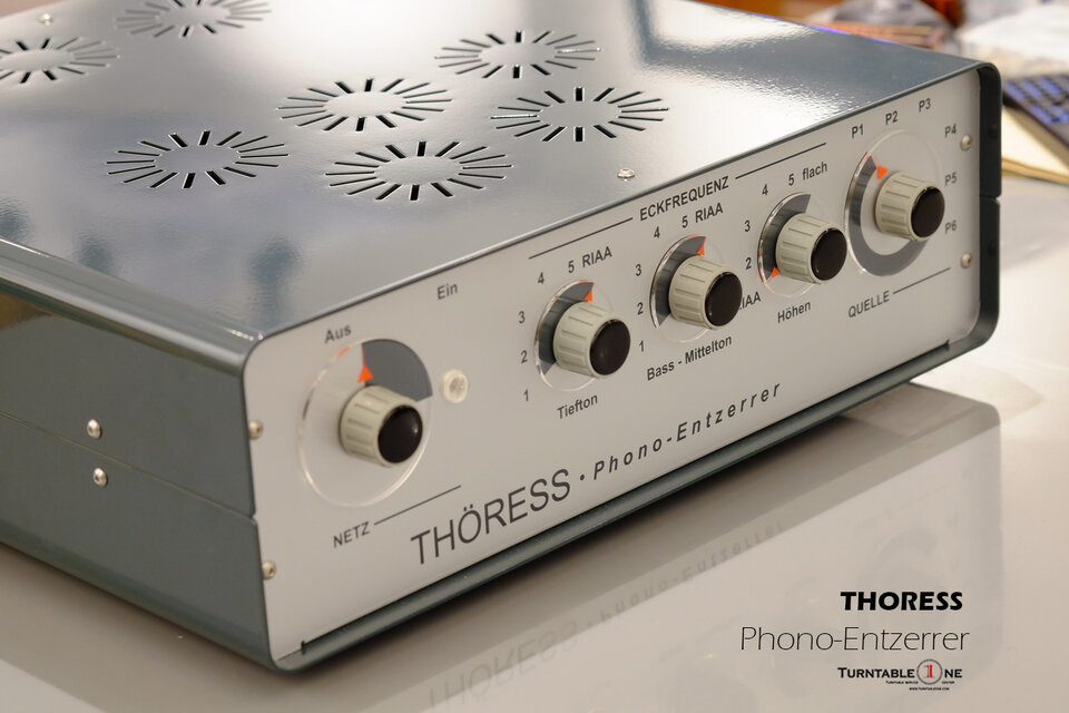

    Các bác cho e hỏi, có bác nào đã chơi qua con phono này chưa ạ?

    Quá ngon. Cao tiền ko bác?

    Không phải của e, e định nhăm nhe, nhưng sau mới biết nó đắt quá.

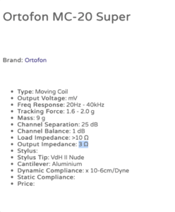

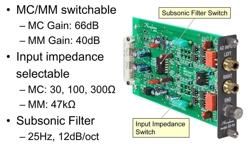

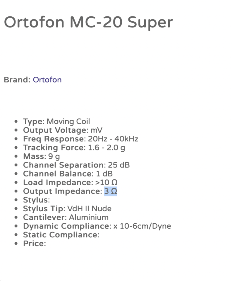

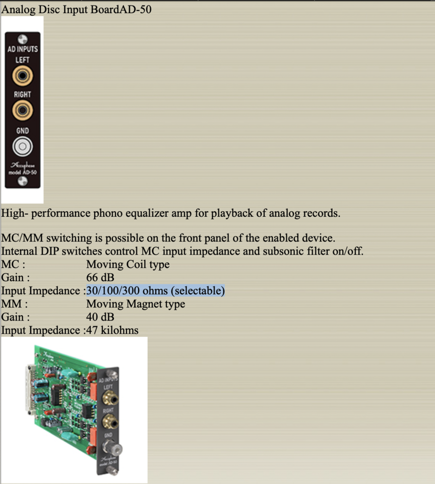

    E nghĩ hơi khác chút, kim MC20 Super là loại low output (https://www.hifispeaker.wiki/item/ortofon-mc-20-super), với trở kháng là 3ohm. Trong khi card AD50 chỉ support tới mức 30ohm là thấp nhất (https://www.accuphase.com/model/ad-50.html), nên bác @Trieupham muốn dùng thêm step-up là đúng chứ bác.
    Chưa kể cái card AD50 kia có gain MM thấp sẵn (40db), và khuếch đại qua tầng MC bằng mấy con tụ tị trở bé tí thế kia (e hình dung qua hình chứ không có schematic của nó).

    MM 40db cũng không phải là thấp lắm
    Cái AD50 card này bản chất nó như cái head-amp rời việc họ built-in card để gắn vô thân máy chỉ là mượn nguồn trong máy
    AD50 này khi sử dụng trong trường hợp này bác phải ưu tiên sài chế độ MC của nó cho kim MC-20 này, giả thiết bác ấy sài kim MM thì đương nhiên sẽ chọn chế độ MM loading cho kim MM
    Nếu AD-50 này nó chỉ có chế độ cho MM thì đương nhiên bác ấy nên kiếm thêm Step up T-30 chẳng hạn để sài cho MC-20
    Trường hợp của bác ấy hiện sài MC-20 với AD-50 thì load ở MC chọn là 30 ohm là phù hợp không có gì là sai hết bác
    Khi chọn chế độ load cho kim thì với step up thì chọn mức thấp ví dụ 5~10ohm, Với Head-amp thì x 10 lần có thể hơn nữa tùy các chỉ số phụ của kim mà thay đổi chế độ làm việc của kim
    Trieupham likes this.

    Ah, bản chất AD50 này nó là head-amp, nếu vậy thì đúng như bác giải thích , head-amp là active, nên phần load imp khác với passive thật.
