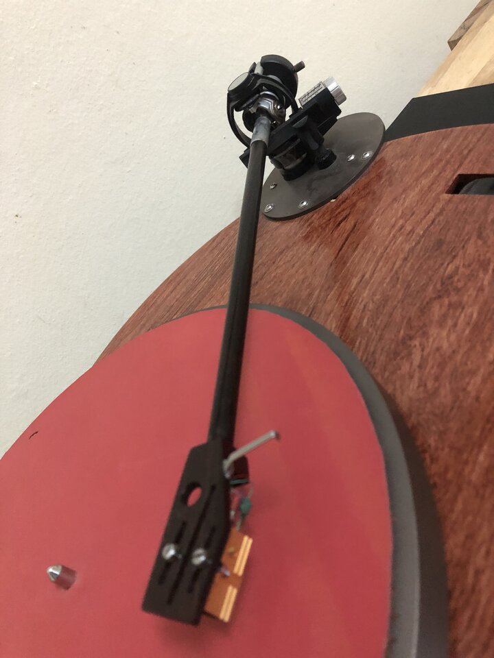

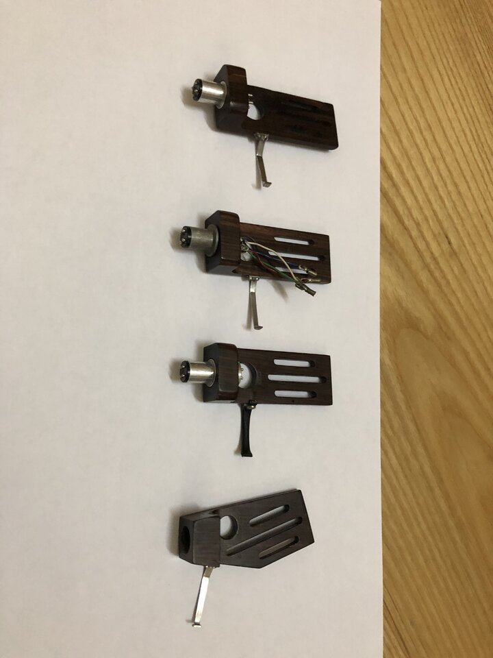

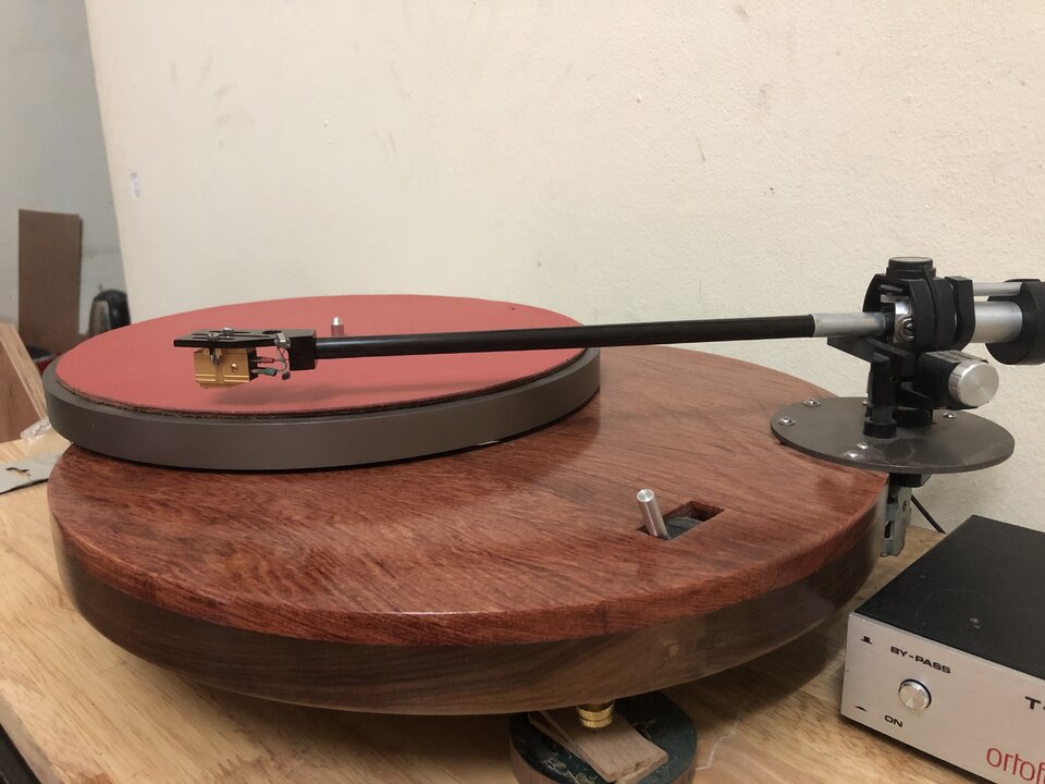

    Chửa xong, nhưng cứ khoe toa cho vui. Các bác vào cổ vũ cho em đê.

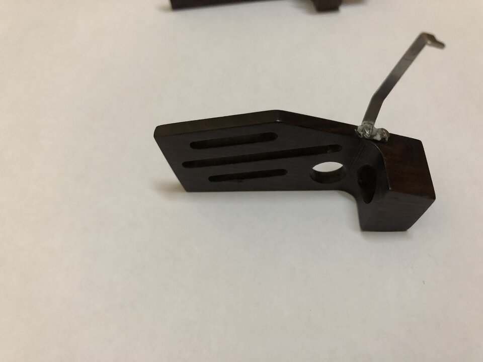

    Wow, quả mâm "nguyệt thực" nhìn đáng yêu phết nhỉ, đậm chất DIY :)

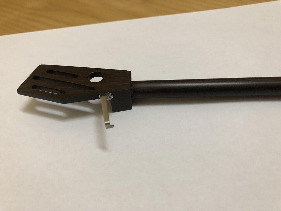

    Mấy cái headshell CNC hay sao mà đẹp, đều thế cụ, gỗ gì và liệu có đủ nặng ko cụ nhỉ?! Hóng clip ;)

    Headshell phải CNC đấy bác, gỗ mun bác ak, cần cũng là gỗ mun 12”.
    Độ nặng của headshell là do mình tính toán thôi, cái máng em làm thì nặng khoảng 6 gram. Do cần 12” gỗ khá nặng lên máng em phải làm nhẹ chút.

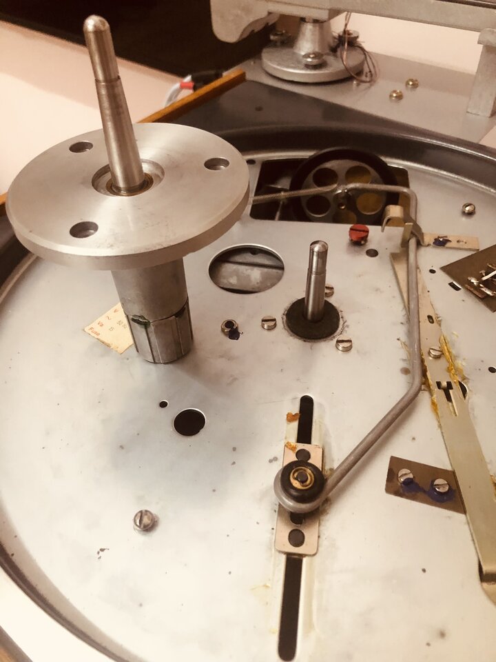

    Quả mâm em thiết kế chạy belt trong, motor rời, cũng khá đau đầu vụ thiết kế này đấy bác.

    Em cổ vũ 2 tay 1 chân nhé. Còn 1 chân nữa để hôm nào nghe thật và kiếm được cái cụm bearing đã :D

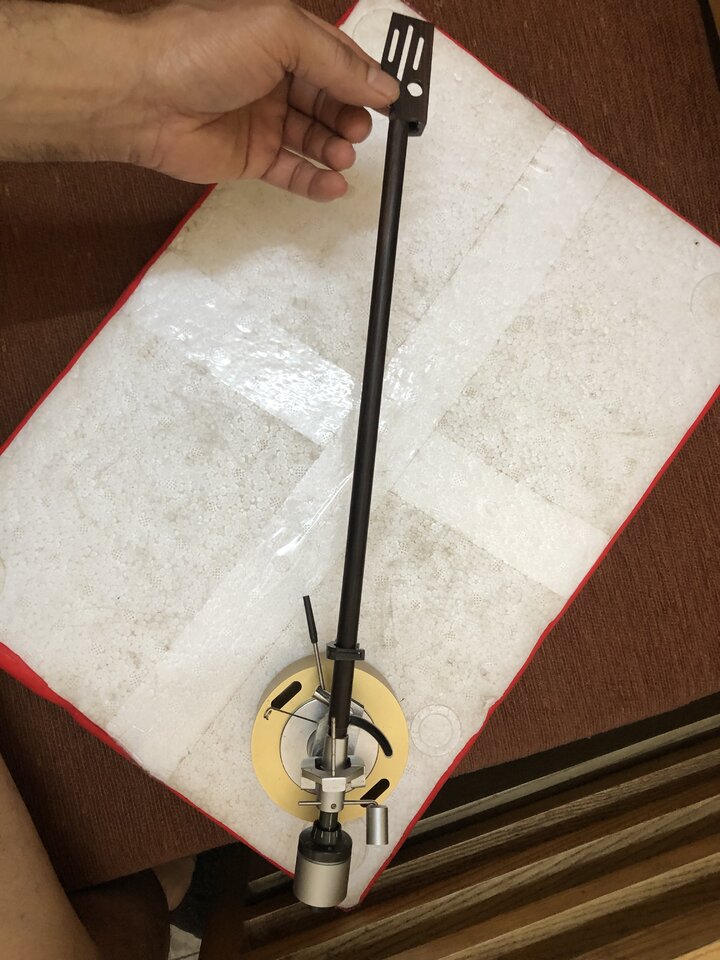

    Phần ống gỗ luôn ah? Cụ khoan hay làm thế nào để đi dây bên trong được hay vậy? So sánh gỗ với carbon fiber thế nào mà sao ko dùng luôn carbon cho tiện lợi cụ nhỉ?

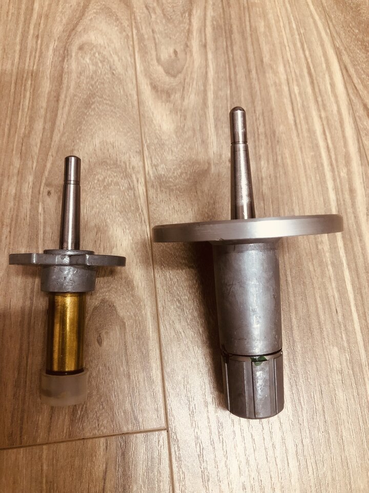

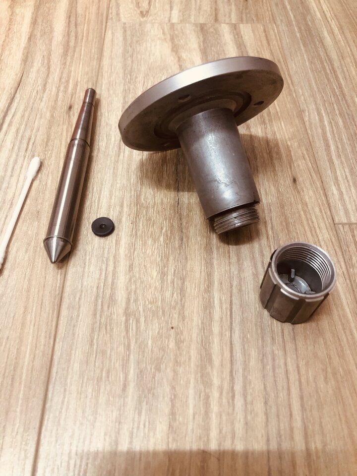

    Có cái bearing này trước e mua định thay cho cái cũ nhưng khác size (to quá) ko nhét vừa, cụ xem có vào việc đc ko? :)

    Khoan xuyên tâm, gỗ liền đó cụ, để khoan được cái này là cả một trời mồ hôi, công sức, thất bại không biết bao nhiêu mà kể…nhưng nó cũng đền bù công sức của em rất xứng.
    Cần gỗ hơn rất nhiều ống carbon, kể cả ống carbon xịn dùng cho máy bay Boeing, đây không phải em phịa ra mà do 1 tay Australia làm cho hãng Boeing trao đổi với em. Em đã làm tặng cho tay ấy 1 cái, hắn sướng lắm, tặng lị em 1 cụm bearing. Cả 2 đều rất happy.
    Ống carbon chống rung khá tốt nhưng không bằng gỗ. Có 1 bọn ở Đức thì phải nó chuyên làm tonearm dùng ống gỗ, nó bán cái rẻ nhất hơn 3000 eu (dĩ nhiên là cụm bearing và headshell của nó rất gấu).

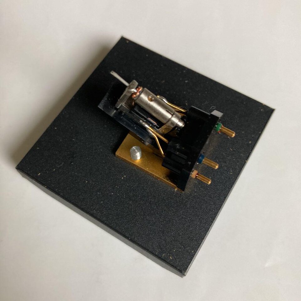

    Các bác cho e hỏi, ai đã từng chơi kim này chưa ạ! Thấy nó trần chuồng, không cẩn thận làm bung sợi dây đồng bé xíu????!!

    Demo tí cho các cụ ném đá

    Kim này là kim MC đấy B ạ. Phải thật cẩn thận không là hỏng. Đừng động vào cuộn dây đồng.
