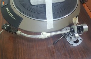

    Nhìn như kim denon mà bị rớt vỏ bọc phải ko anh?
    nynoko likes this.
  9. nynoko
    nynoko Advanced Member
    3/9/13
    99
    498
    Hanoi
    UOTE="Huỳnh Nhi, post: 2880411, member: 89880"Nhìn như kim denon mà bị rớt vỏ bọc phải ko anh?
    Nó là cây Sumico Blue point, trông nó trần như nhộng vậy đó.......................
    Sent from VNAV Community mobile app[/QUOTE]

    [/QUOTE]
    Zu audio của Mỹ cũng hay lột trần dòng denon 103:))

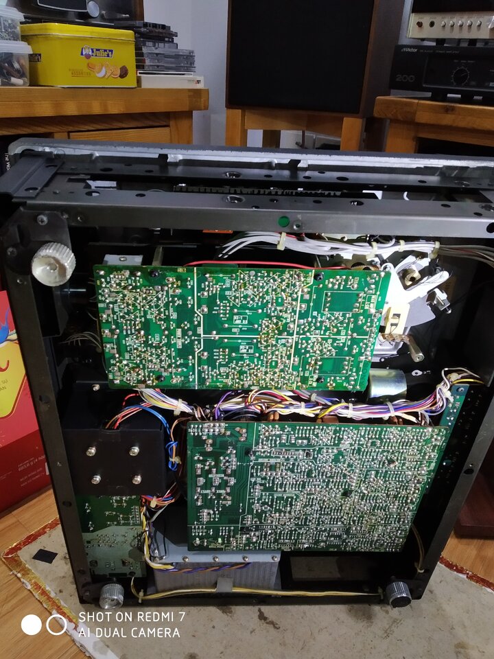

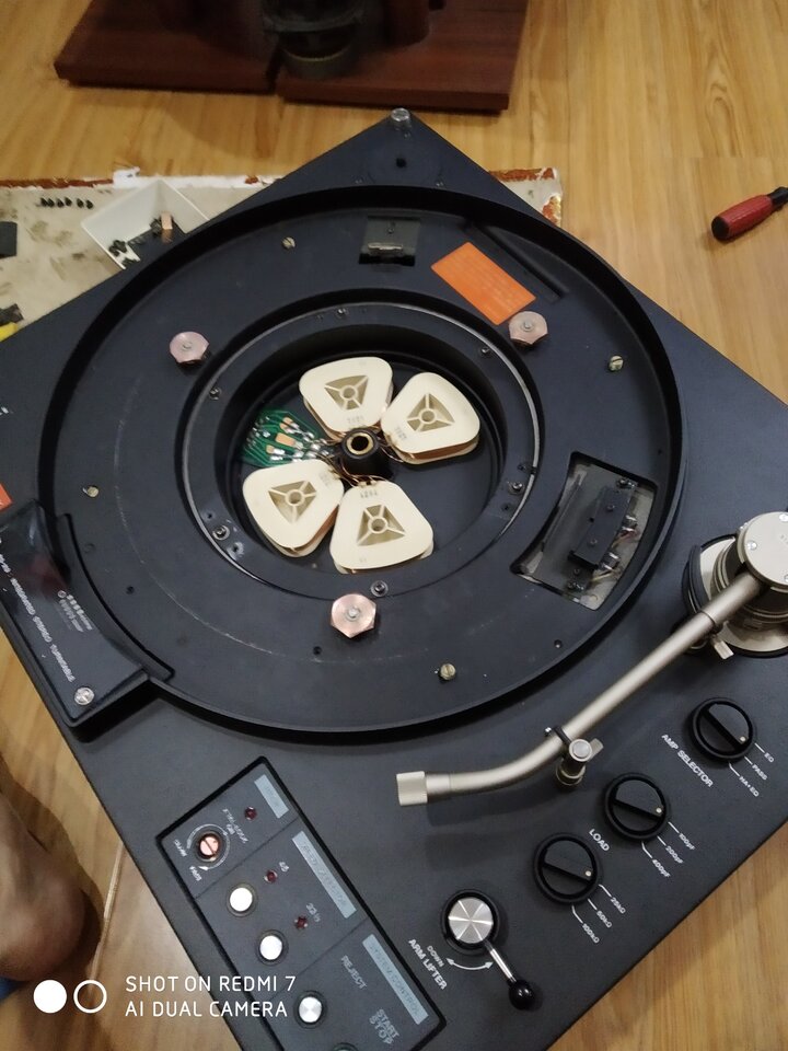

    Con máy này đã được bảo dưỡng chạy ngon nghẻ. Chỉ còn mấy con vít ở phần nâng cần không có đồ nên đành cho quay cả cụm luôn (không ảnh hưởng gì). Mời các bạn xem vài hình ảnh về con máy này. Cũng xin nói thêm, con này thuộc dòng máy dùng cho phòng thu (hoặc phát thanh) nên mạch làm rất kỹ, máy nặng 35 kg, mâm quay có đường kính gần 40 cm. Nói dại, nếu nó ốm thì khá mệt đó....

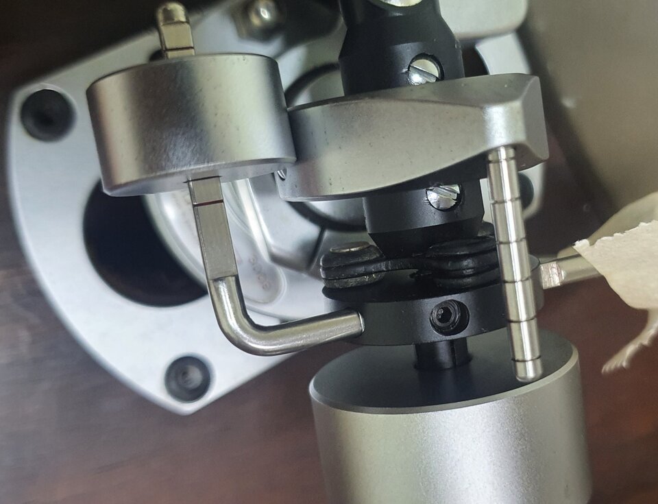

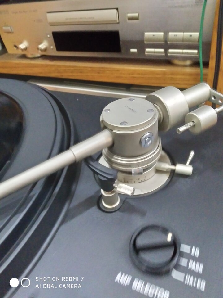

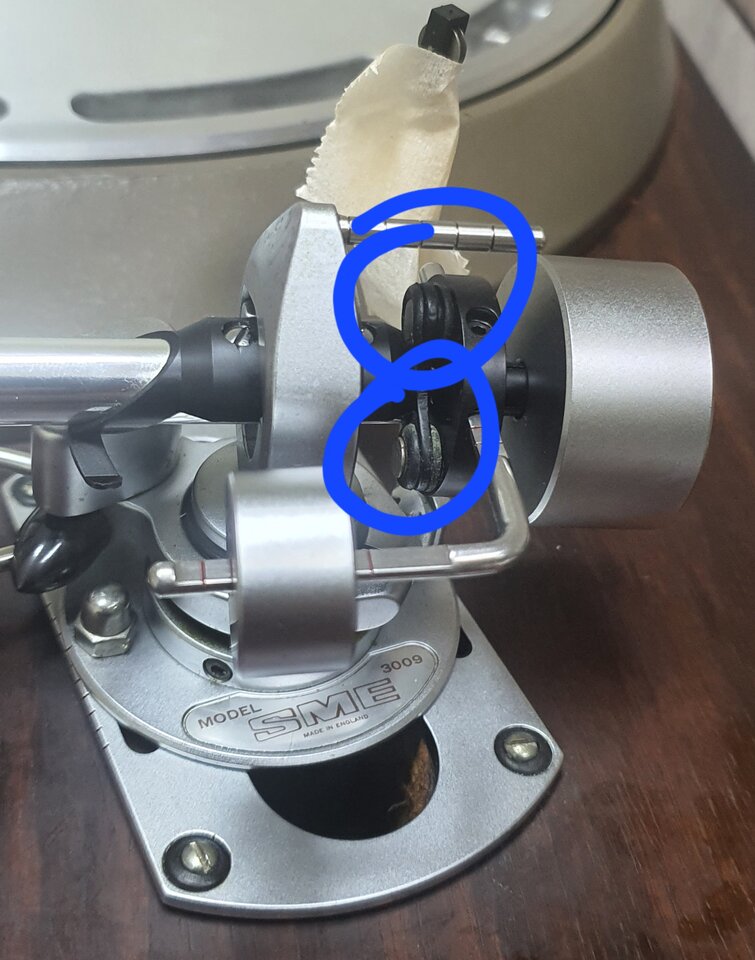

    Chào các cụ. E mới lấy 1 đầu kèm cây cần SME 3009 nhờ các cụ tư véo giúp e mấy vấn đề với:
    1. Cần của e là đời nào, Series 2 non impruved hay impruved hay early...? E tra trên mạng thấy nhiều đời quá trời ,trông có vẻ giống cái S2 impruved, nhưng cái đoạn spider ( chỗ nối cần với cục tạ chính) lại không giống.
    2. Đệm cao su chỗ nối ống cần với tạ có 3 cái, đã bị lão hóa gây rơ, lung lay tạ, mà e ngó qua thì cơ cấu gắn cái đệm cao su ko phải là vít, ko biết có cụ nào từng thay cái này chưa cho e xin tý kinh nghiệm tháo ra và mua cái long đen cao su ở đâu. Trên ebay có bán nguyên cả cái spider, e nhìn hình thì ko giống của e lắm, ko rõ có lắp vừa ko ( cái đế gắn cao su của e là loại mỏng phẳng chứ ko dày vát như cái hình trên mạng). Đây là link ebay ạ.
    https://www.ebay.com/itm/234641106326?hash=item36a1b32596:g:-McAAOSwTIFi5Png
    3. E tính làm full service cho e nó, ko rõ nên sùng dung dịch gì để vệ sinh, dùng dầu mỡ loại gì để tra sau khi vệ sinh.
    4. Cái lưỡi knife bằng nhựa, theo các cụ tiện tháo ra thì có nên nâng cấp lên loại đồng thau hay ko? Dây còn tốt có cần rewire hay ko? E mua bộ dây full bạc ebay rồi mà lưỡng lự quá.

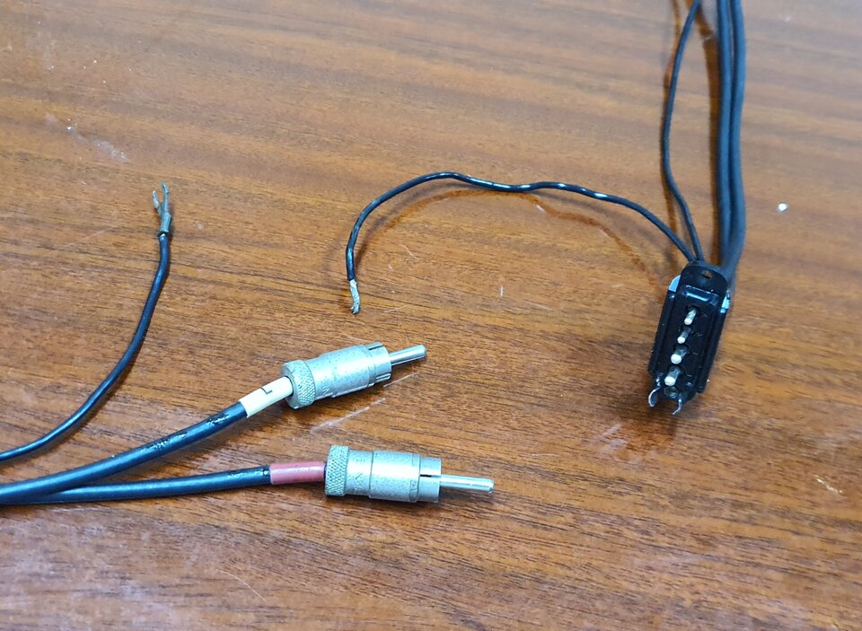

    5. Dây tín hiệu của e thấy còn 1 dây mas tới amly là còn dài và có càng cua, dây còn lại ngắn ngủn ngay chỗ giắc 5pin e chả biết đấu vào đâu, e lăn tăn hình như nó cũng là dây mass nối tới amly của kênh còn lại, ko biết đúng ko, vì e search thấy các dây này hình như có 2 sợi mass.
    E mới nghĩ ra vậy, nếu các cụ ko phiền e lại hỏi tiếp . Thanks các cụ
