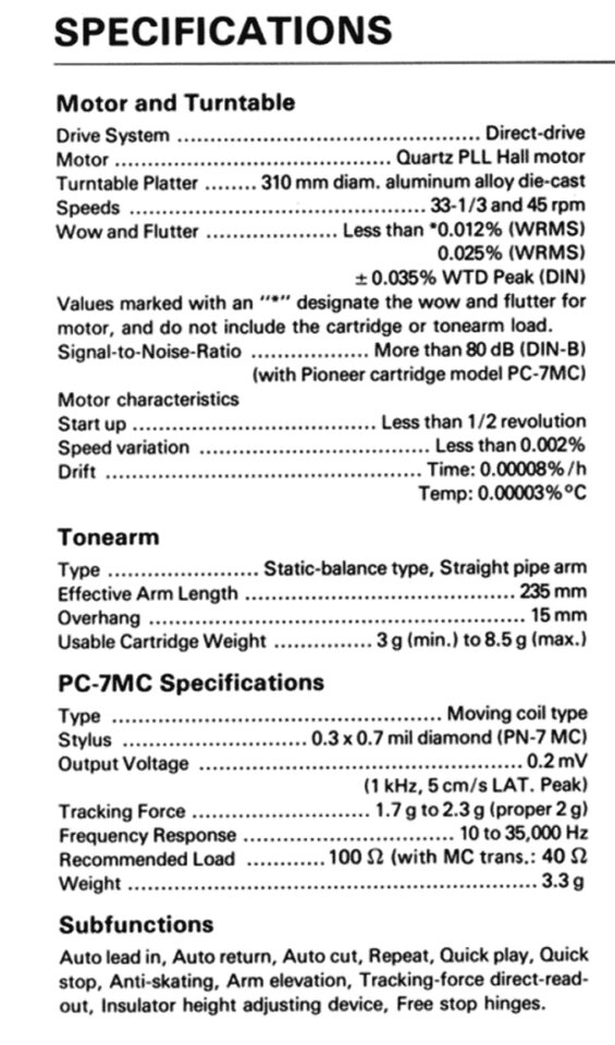

    Các bác cho e hỏi kim Pioneer PC-7MC này thông số thế này thì mua phono gì được các bác nhỉ
    2F08B67B-0A7A-4F1F-B7D3-1F4FDDD614AC.jpeg A95675F6-C66D-4A04-87D8-CC9A35CA2CC9.jpeg
  8. duynguyen7307
    duynguyen7307 Advanced Member
    22/7/07
    719
    1.555
    Sai Gon
    Kim gấu quá bác. Nhưng ko biết có nhầm ko mà weight của kim nhỏ thế
  9. November_Rain
    November_Rain Advanced Member
    17/1/11
    1.988
    845
    Đúng là 3.3gr, nhưng là min, max là 8.5gr bao gồm cả ốc (https://shopee.vn/Kim-Tape-Cơ-Than-PIONEER-7MC-i.2511690.3407253824)
    Chắc bác nhầm sang 70MC, chứ 7MC còn thua cả AT 150Ea (MM) và Victor Z1-X (MM)

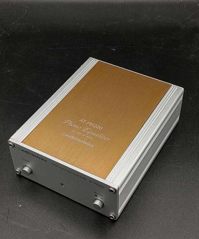

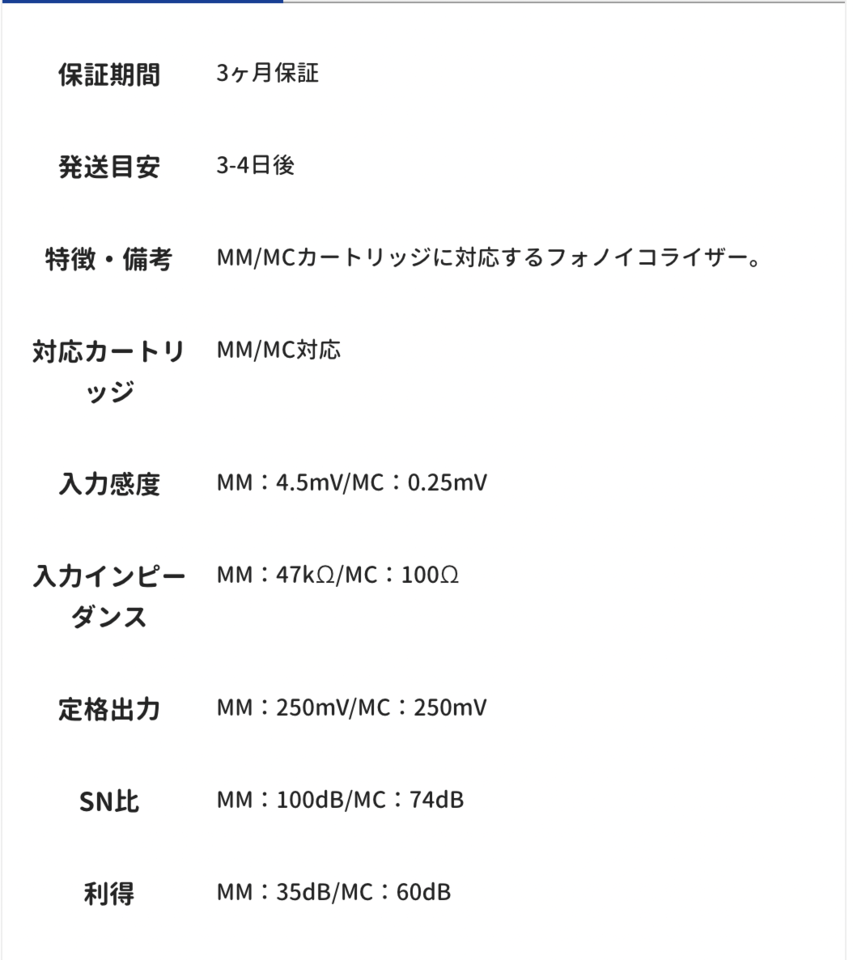

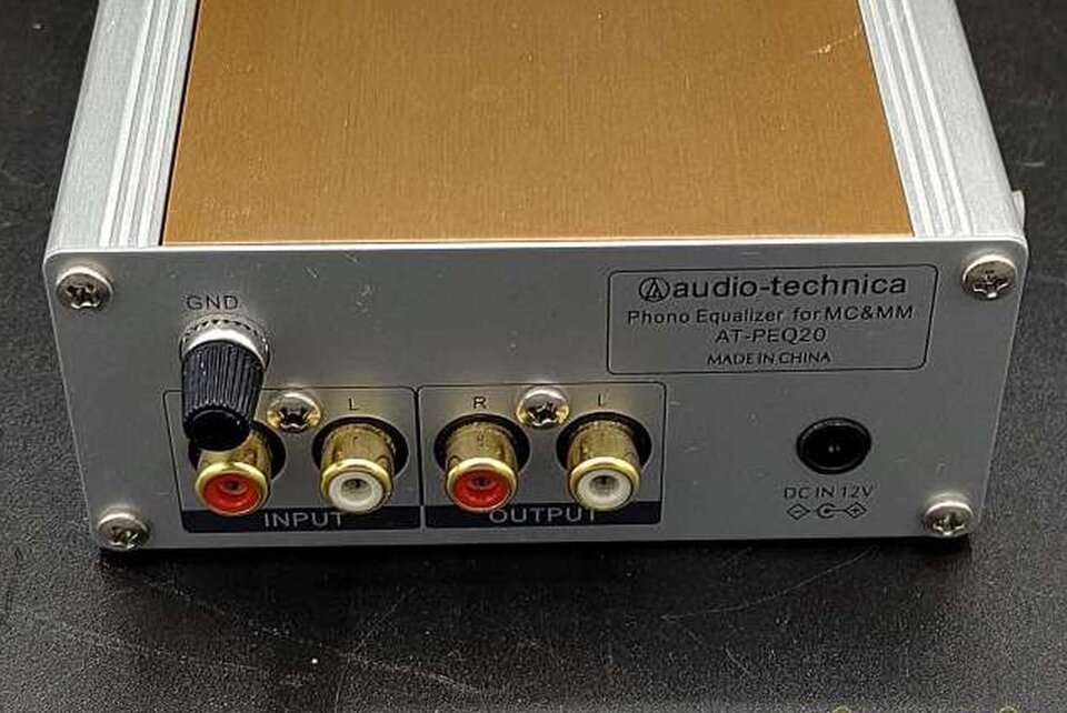

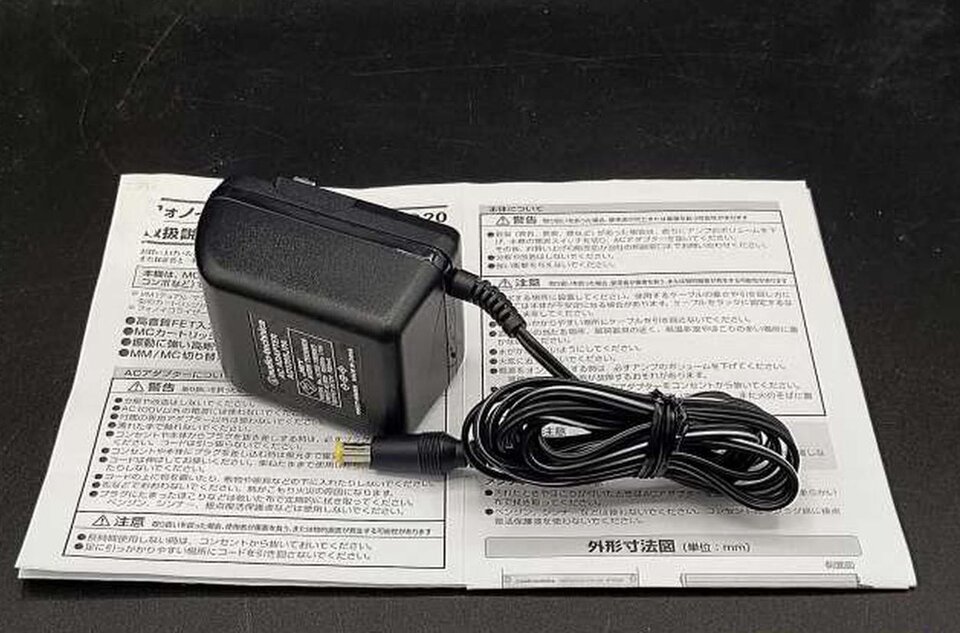

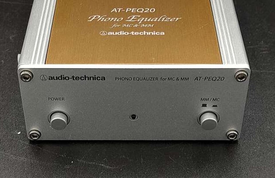

  11. November_Rain
    17/1/11
    1.988
    845
    Kim đó là option đi cùng cơ than Pioneer PL-3F (https://s.siteapi.org/500b43cd79ebb4d.ru/docs/17cc8dfd9f1a85142241d0ded6dae4c5ce88d1c7.pdf)
    Nếu bác định chơi LP lâu dài thì hẵng tính mua phono, step-up, vì phono, step-up tốt cũng khá đắt tiền, bỏ 1 số tiền lớn chỉ để trải nghiệm cartridge đó thì không nên. Trường hợp bác vẫn muốn nghe LP với cartridge Pioneer PM-7C mà không muốn chi nhiều cho phono, step-up, thì bác tạm bằng lòng với các lựa chọn khả dĩ như Project, Audio Technica, Triode, Trigon, Cambridge ... (4 -10tr), đơn cử như Audio Technica PEQ-20 (ví dụ như hình e đính kèm)
