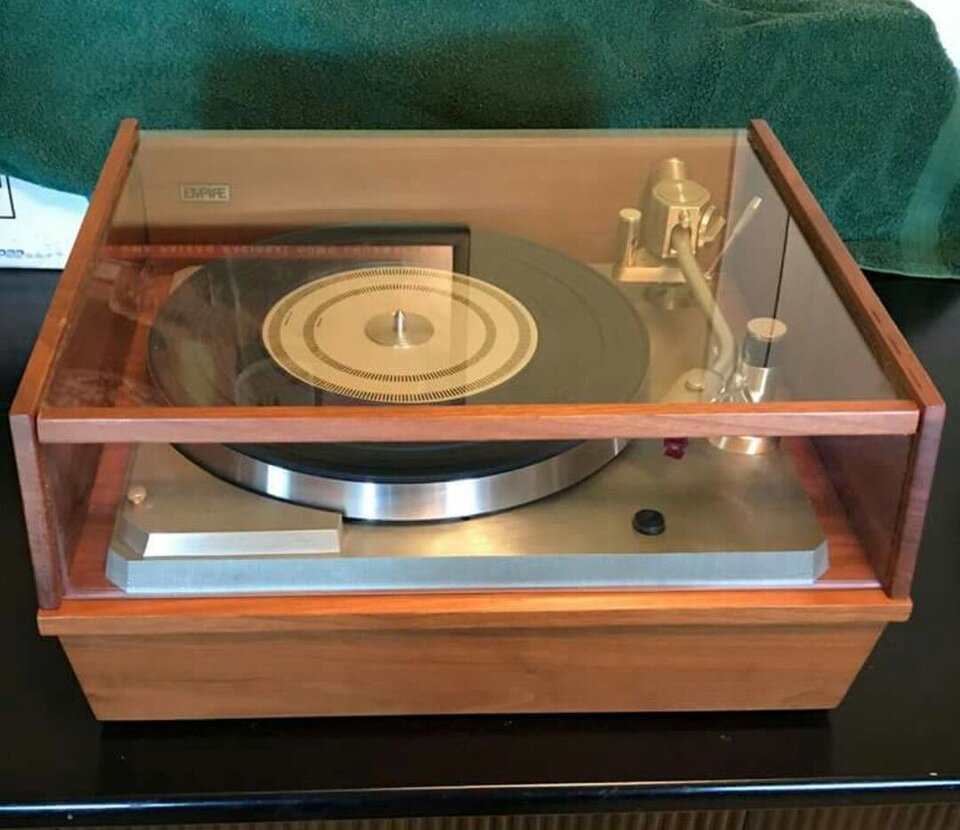

    Các bác cho e hỏi, cơ Empire 598III Troubadour này có ok không? Giá bán cơ than này giờ khoảng bao nhiêu tiền nhỉ?

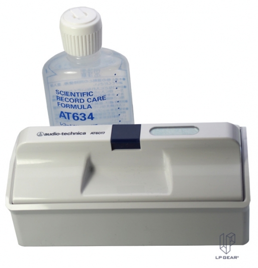

    Đọc được bài này của 1 anh Tây lông: https://coloredvinylrecords.com/blog/how-to-clean-vinyl-records/
    Nay em làm theo, toàn độ đặt shopee đúng 1 buổi nó ship:
    1. Cồn C3H8O 1 chai 500ml
    2. Nước cất mua 3 lít (30k 1 lít đóng chai)
    3. Nước rửa chén em order shop đồ Nhật bản, chọn loại trong suốt ko mùi ko màu (nói thế là nhân viên nó đưa)
    Tổng thiệt hại tầm 140k.
    Về làm theo, mix ra lọ nước bé bé, xong xịt sương vào đám LP cũ, chà chà vài phát xong lấy cái chổi Audiotechnica lau khô. Đơn giản thế mà hiệu quả ra phết. Trước giờ không biết cứ toàn mua chai hãng toàn bán 400-500k/lọ bé tý (dùng vài tháng là hết).
    Cụ nào có kinh nghiệm xem công thức này có cần bổ sung gì cho "giống hãng" không nhỉ :D

    816
    Nó chỉ sạch cảm quan thôi bác ạ

    816
    Ý e là,mấy cái này chỉ sạch bề mặt,nhìn thấy sạch thôi.Còn sạch thực sự,sạch trong rãnh thì không dùng phương pháp này được !
