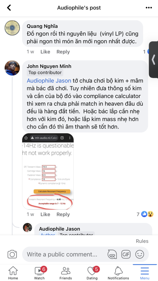

    Chào các bác, e đang dùng mâm Pro-ject Debut Carbon Evo, e đọc thông số cần thì có ghi là "Effective tonearm mass 6g", cái này nên hiểu ntn ạ? Có anh bạn bảo là cần này chỉ phù hợp với các kim có trọng lượng ko quá 6g, nhưng chính kim đi theo mâm cần là Ortofon 2M Red lại có trọng lượng là 7.2g. Giờ e muốn đổi qua kim có trọng lượng là 8-9g thì có được ko?
    https://www.project-audio.com/en/product/debut-carbon-evo/#specs
  13. 666
    666 Advanced Member
    13/11/17
    339
    225
    E k rành về kỹ thuật, nhưng nghe nói phải hợp cần kim rồi cả stepup phono nữa luôn. Bác k rành nên ra shop để được hỗ trợ, nếu k thì phải bái sư học nghệ cũng công phu đấy :D
  14. November_Rain
    November_Rain Advanced Member
    17/1/11
    1.988
    844
    Nó liên quan tới nhiều yếu tố bác ạ, 1 trong các yếu tố đó là độ linh hoạt của kim (Compliance). Bác đi câu cá không? Nếu có thì bác sẽ biết được độ căng của cước maximum là bao nhiêu, các góc kéo tay tì khi cước căng sang 2 bên, chính giữa, sâu xuống khi bị cá cắn là bao nhiêu ... Thì đó chính là độ linh hoạt đấy. Bác chịu khó đọc qua ở đây: http://www.mh-audio.nl/Calculators/RF.html, https://korfaudio.com/calculator & https://www.gcaudio.com/tips-tricks/tonearm-cartridge-compatability/
    Đại khái, giữa kim, cần (cartridge, tonearm) là phải có sự tương thích, thích hợp với nhau, không phải cứ vác 1 cây tonearm đắt tiền và 1 cây kim cũng đắt tiền ghép với nhau là hay.
    Thêm vào đó, môn lờ pê này nó rõ ràng, chỉ cần chịu khó tìm hiểu là vỡ ra dần, chứ không ảo diệu hay tâm linh như các môn dây rợ ... :D
