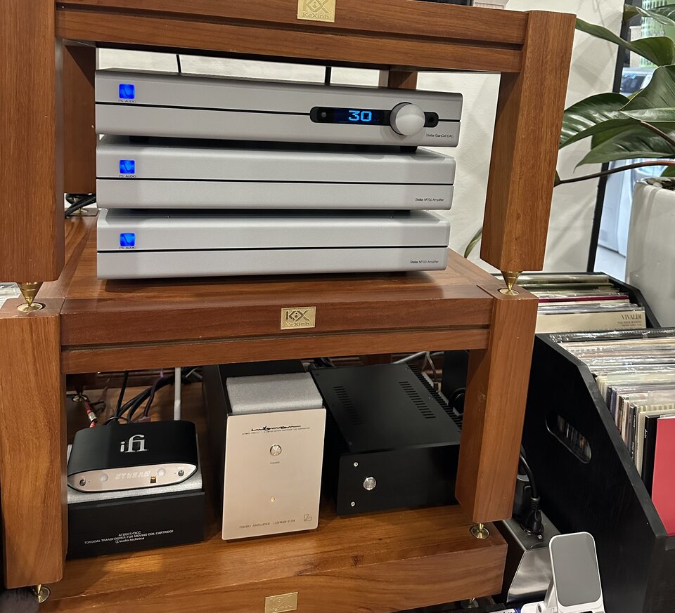

    Các bác ơi Phono box E-03 của Luxman chơi kim MC có tốt ko - Em mới quay trở lại than củi Stepup và Phonobox bán hết rồi.
    Tính đầu tư vừa phải với con MM/MC này của Luxman => Chơi trực tiếp cây MC Dynavector output 0.3mV ko qua Stepup ổn ko ah? [​IMG]

    Về lý thuyết thì ổn nhưng thực tế còn phụ thuộc nhiều thứ...cứ phải thử thôi bác

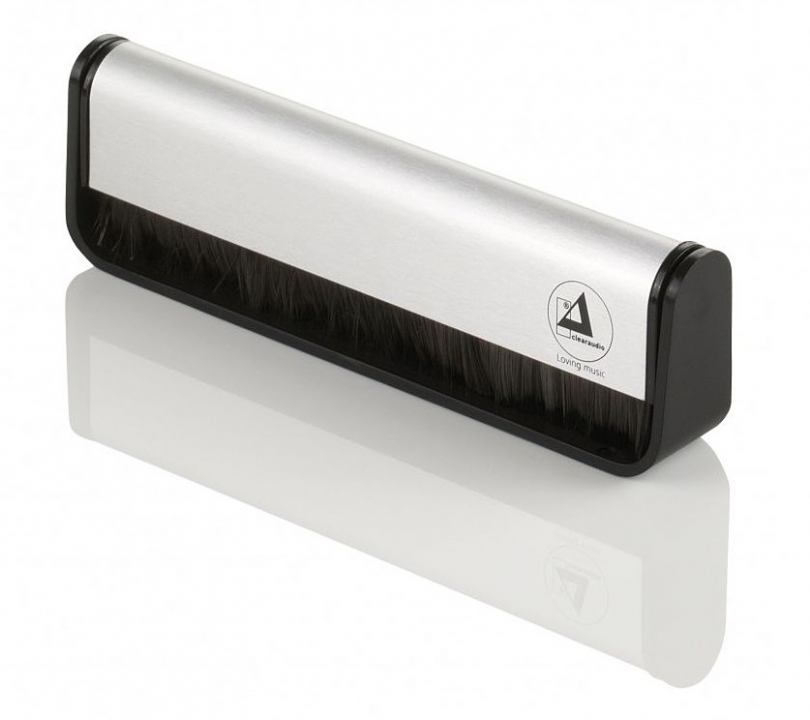

    Bác cho em hỏi chổi quét chống tĩnh điện bác đang dùng chay pin hay quay tay ạ??

    Loại chổi quét bụi bình thường nhưng nó ko làm đĩa nhiễm tĩnh điện sau khi quét đó bác.

    Mọi thứ rất ổn. Khá bất ngờ vì khi dùng Luxman E-03 chơi kim MC (SPU và Dynavector) cho chất âm giàu nhạc tính và rộng mở như vậy. Chưa thử kim MM.

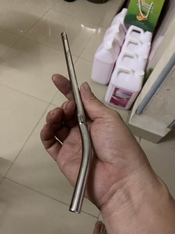

    Các bác cho hỏi em có cây cần sme 3012r vận chuyển tay cần bị bẹp giờ mua nó ở đâu dc ạ hay chỗ nào khắc phục dc ạ

    Ống đó bẹp dí vậy sao mà khắc phục được, mua thì chắc rất khó
    Bán lại parts chắc nhanh hơn

    Cái arm tube này có 1 số diyer nước ngoài gia công. Chứ hàng zin chắc khó tìm.

    Em đưa ra giải pháp khắc phục như sau: Bác gia nhiệt cho cần để uốn thẳng sau đó vừa gia nhiệt cho vị trí bị móp vừa luồn thanh sắt có đường kính bằng hoặc nhỏ hơn đường kín trong của cần rồi gõ, nắn cho phẳng. Sau khi được tròn đều bác lại gia nhiệt để uốn cong theo góc ban đầu rồi mang đi mạ lại. Có thể mang ra mấy của hàng ở phố Hàng Thiếc nhờ các thợ có tay nghề cao sử lý nếu bác ở Hà Nội. Chúc bác thành công

    Theo e nhớ trong ống này còn có vật liệu giảm rung chấn gì đó

    Cụ mua 1 ống nhôm Nhật cỡ này, ra bảo họ uốn cho đúng chuẩn rồi khoan lỗ theo mẫu
    Uốn ống này thì quá dễ rồi, ống Nhật thì hơi hiếm chứ ống thường thì nhiều, cụ mua về đánh bóng thì cũng đẹp như zin

    Kiếm được cái ống đúng kích cỡ kỹ thuật là rất khó, sai mấy micrometers thôi là đã hỏng việc rồi
    Không dễ đâu mấy bác

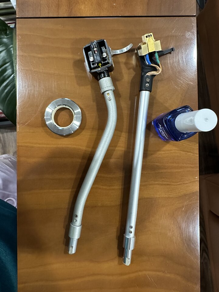

    Họ dùng thanh gỗ Balsa nhét trong ống cần
    Như hình dưới là bị gẫy khi rút ra khỏi ống cần

    cám ơn các bác tư vấn kể mua lại dc ống zin thì tốt nhất các bác nhể

    Mua ống gin được thì lắp phát ăn ngay, ống bẹp chút xíu nắn được nhưng như của bác thì 100% là tịt
    Zin cũng phải là loại R chứ S là cũng không lắp lẫn được
    Vì mấy cây này em tháo ra vô gần hằng ngày

    Gia nhiệt cá nhân e dễ " toi" lém! Khung xe đạp xe máy đụng tí nhiệt là nó "ròn tan trong miệng" liền.

    Ôi, bác đen quá, cây cần đắt và hay mà thế này…bác xem ai uốn nắm sửa nó chơi tạm thôi.
