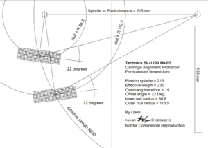

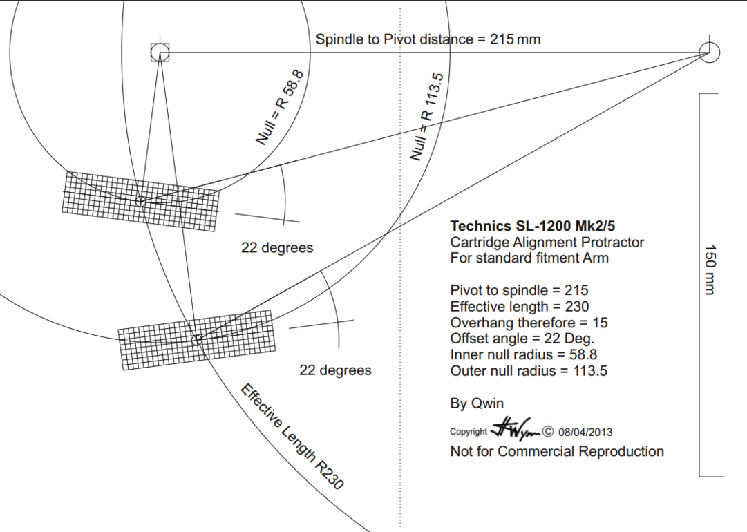

    1. mâm em là technics sl-1800mk2. tonearm universal s-shape tương tự như sl-1200s series

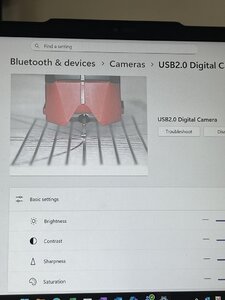

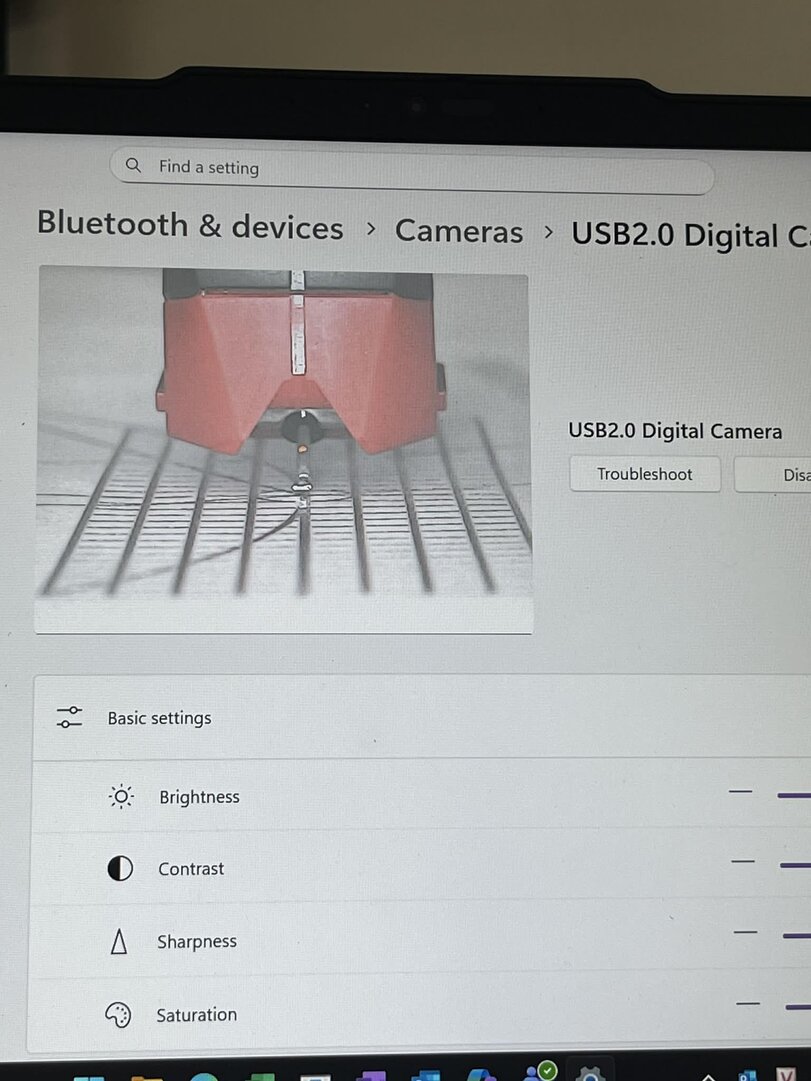

    2. tất cả những setup em đều đạt, như level mâm, dùng protractor arc để align kim, dùng azimuth, dùng cân track VTA, SRA trong khoảng cho phép.

    1. Bác coi cân bằng của cần đã chuẩn chưa? Để xem cân bằng của cần thì bác chỉ cần check VTA, căn chỉnh sao cho cục tạ làm thăng bằng của cần khi đưa cần vào, hạ xuống, đầu kim song song với mặt đĩa (Lúc này chưa chỉnh antiskaing vội). Thường thì cục tạ có cả các điểm tương ứng với lực tì của kim, vì thế bác nên để điểm này về 0.
    2. Sau khi thăng bằng của cần đã chuẩn, việc tiếp theo là bác kiểm tra overhang của cần (thường thì làm bước này ở trên, rồi mới tới thăng bằng của cần), là bao nhiêu mm. Các cần thông dụng có overhang =5mm, do vậy, khi lắp headshell, nếu headshell có các chỗ cố định để bắt vít (ví dụ như Audio Technica) thì từng mốc của chỗ bắt vít sẽ tương ứng với 5, 10, 15mm. Bác lựa chỗ đó để lắp headshell, sau đó lắp kim vào headshell rồi gắn vô cần. Sử dụng đĩa căn chỉnh hoặc thước để đo overhang, hạ kim xuống thước, dùng kính lúp soi xem mũi kim hạ xuống đúng đoạn 5mm chưa. Lưu ý nếu bác để kim vô giữa, lúc hạ kim xuống sẽ vướng spinder, bác có thể áng chừng mũi kim chiếu xuống chỗ vạch 5mm chưa.
    3. Antiskatting thông thường sẽ = lực tì của kim luôn, ví dụ kim có lực tì là 1.5 thì bác chinhr antiskatting = 1.5.
    4. Inner point và outerpoint. Outer point trên mặt thước là lúc bác hạ kim xuống ngay rìa đĩa ngoài cùng, inner point là điểm trong cùng. Khi bác hạ xuống, ví dụ điểm outer point, bác sử dụng kính lúp soi xem đầu kim tiếp xúc với mức đo trên thươcs đã cùng 1 hàng chưa.

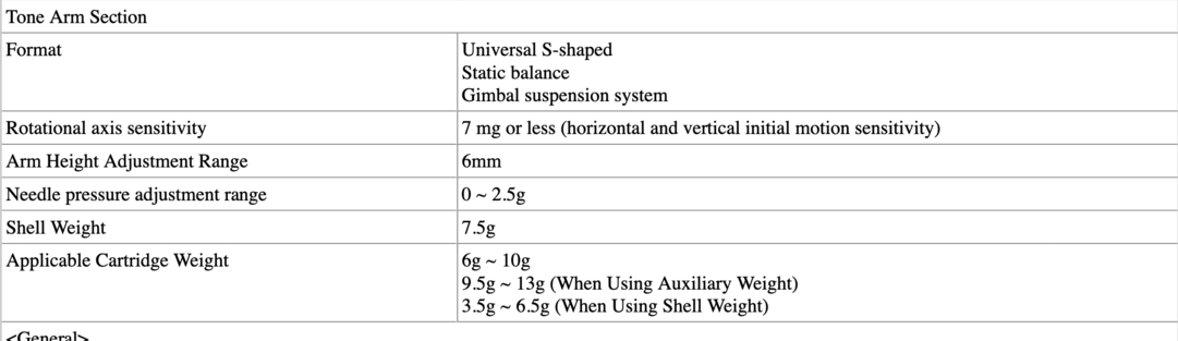

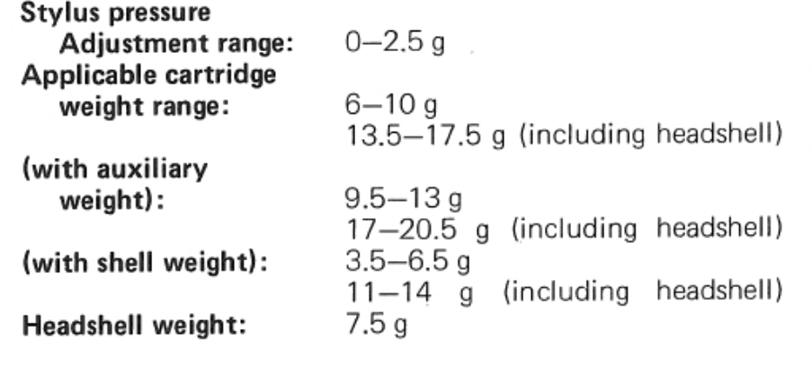

    Ví dụ như cây cần này của bác (hình đính kèm), link phía dưới:
    https://audio-database.com/TechnicsPanasonic/player/sl-1800mk2.html
    Thì lực tì của kim từ 0-2.5g, tất nhiên chả có kim nào 0g cả, mà đó là khoảng lực tì của cần đáp ứng được. Với cây cần này, lực tì tốt nhất của kim chỉ nên vào khoảng 1.5g - 1.8g (phải xem spec của kim).
    Ngoài ra, nếu kim có trọng lượng từ 9gr trở lên thì phải dùng tạ phụ, (maximum của cây cần chịu đc là 10gr trọng lượng kim, chưa tính trọng lượng của headshell và cả ốc). Có 2 loại tạ phụ, loại nặng có trọng lượng từ 9.5gr - 13gr, loại nhẹ hơn có trọng lượng từ 3.5gr - 6gr.
    Đại khái thế, mô tả bằng chữ cũng khó diễn giải hết.

    1. thăng bằng cần lúc VTF = 0 đã chuẩn. em hạ cue xuống thì cần song song với mặt đĩa, cách mặt đĩa vài mm, không ngóc đầu lên trời.
    2 + 4. em dùng protractor arc nên căn được overhang và inner point + outer point luôn

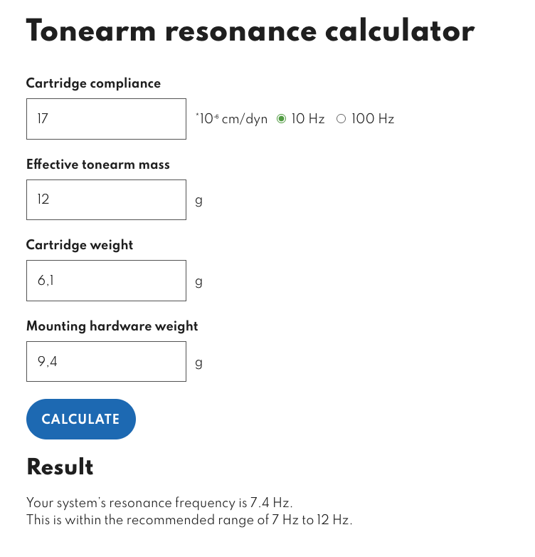

    kim của em là VM95ML.
    VTF 1.8 - 2.2 (em đang set 2.0). static compliance 17 cu (med-high compliance).
    Cartridge 6.1 g (0.22 oz); Cartridge & Headshell 15.5 g (0.55 oz)
    tonearm effective mass. 12g.
    --> resonance 7.4hz vẫn tạm chấp nhận được
