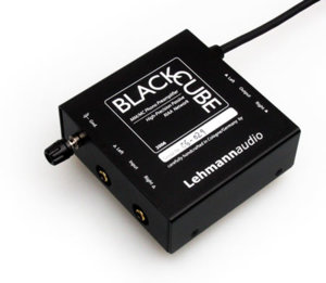

  23. triode20
    triode20 Advanced Member
    5/8/07
    363
    Em kiếm được con này của Đức Quốc Xã, bác nào dùng rồi review em tí nhá!
