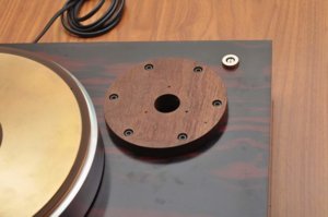

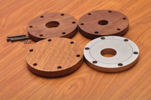

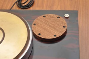

  9. thinhgia
    thinhgia Advanced Member
    18/1/08
    5.002
    531
    Còn Lâu Mới Khoái Nhá

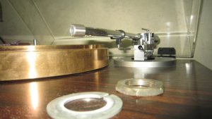

    Bác Sơn !
    Em move qua đây cho bác đúng topic
    Bác ướm khi không có Arm board thì sẽ hụt mất chừng 18mm.mặt trên của plinth
    vì nếu có arm board thì sẽ không bị thấp nhiều như vậy.Nếu cần DIY cái arm board thì bác có thể làm dày tùy thích để nó có thể đáp ứng độ cao mà bác thấy là ok thì bác cứ xử đẹp không sợ Micro seiki họ chê bác đâu.

  10. sonbeo
    sonbeo Advanced Member
    7/7/10
    1.761
    471
    Hoàn Kiếm huyện - Hà Nội tỉnh
    Đúng nó rồi, cái bệ của em nó màu trắng giống cái của bác, nhưng lỗ nó ở giữa chứ kg lệch như thế. Mà cái bệ đó tên gọi là gì hả bác :lol:
    Em chưa biết, bác nói vài lần em mới hiểu dần
  11. thinhgia
    18/1/08
    5.002
    531
    Tiếng Anh họ gọi là " Arm board " còn tiếng campuchia gọi là gì thì em chịu :)
    Lỗ ở giữa hay lệch về một bên thì tùy thuộc vào Tonearm vì trên căn bản các tone arm vẫn có khoảng cách distance khác nhau mounting hole khác nhau nên sẽ khác nhau là chuyện bình thường,cái bác cần biết là các thông tin kèm theo của arm và các yêu cầu về mounting hole size, pivot to spindle là bao nhiêu để có thể cắt khoét đẽo gọt sao cho khi xong thì arm nó chạy được. Vụ này trông thế nhưng cũng hơi chuối đó, nếu bác thiếu dụng cụ.

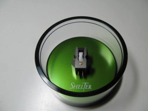

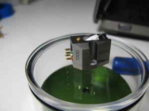

    Mấy tuần chờ đợi, tối nay anh bạn từ vùng .... phóng xạ đã hạ cánh. Nhìn anh ta thấy đẹp trai và khỏe mạnh ghê, không biết hát hò thế nào :D

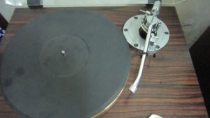

    Mâm và cần đây bác à.
    Micro Seiki RX-2000
    Cần SAEC -308
    Cái lỗ của nó đường kính 4cm bác à
    Còn cái cần thì đường kính 2,5cm nhưng nó có thêm cái chốt nữa
  15. sonbeo
    7/7/10
    1.761
    471

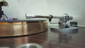

    Em ướm thử với cái bệ theo mâm thì nó bị rộng và cần nó chỉ cao hơn mặt mâm đồng có 1cm.
    Nếu có thêm cái tấm đệm cao su thì cái cần chỉ cao hơn so với mặt khoảng 0,5cm thôi bác à.
  16. sonbeo
    7/7/10
    1.761
    471
    Bác xem giúp em như vậy nên làm cái bệ cao bao nhiêu là hợp lý, đường kính lỗ của cái bệ mới khoét rộng bao nhiêu?
    Và khoét vị trí thế nào?
    Em nên làm bằng gỗ hay cắt CNC Mica?
  17. thinhgia
    18/1/08
    5.002
    531
    Bác PM cho em cái địa chỉ,Em gửi tặng bác tấm Arm board phía trên bác chỉ việc tính khoan lỗ cho đúng vị trí distance của arm là ok.Em hiện không thể giúp bác làm cái lỗ này,cái tấm trên là Blank Arm board nên không có lỗ sẵn cho tonearm (lỗ vít xung quanh thì làm sẵn chỉ việc gắn lên) nhưng vì là Gỗ bác có thể tự nghĩ cách khoét nó bằng mũi khoan nhỏ hay kiếm cái Hole Saw (VN gọi là cái gì em chịu) giống cái khoét lỗ cho khóa cửa của thợ mộc.
    Hoặc không bác kiếm bác Châu HP bác ấy khoan giúp là chính xác luôn :lol:
    Về độ cao đó là em thấy không vấn đề gì nếu khi nhìn ngang platter với ống cần như vậy là phù hợp vì bản thân Micro họ cũng đã tính rồi nên khó sai biệt có điều nó không thể perfect 100% cho tata cả các Tonearm.
    Nếu có địa chỉ em sẽ gửi cho bác giữa tuần tới sau đó người bạn em sẽ gửi từ SG ra Bắc cho bác theo BD chẳng hạn.....
    thì khoảng 10 ngày sau là bác nhận được

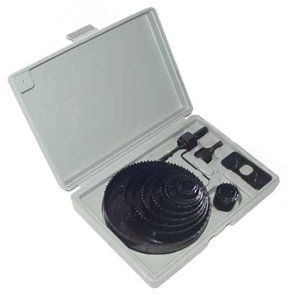

    Còn cai hole saw là cái trong hình nếu có nó bác khoan lỗ to dễ dàng
  20. sonbeo
    7/7/10
    1.761
    471
    Món đó cũng lạ quá :lol:
    Thôi em đợi cái của bác về xong em làm 1 chuyến xuống bác Châu Hp nhờ tiếp :lol:
  21. sonbeo
    7/7/10
    1.761
    471
    Bác thinhgia cho em hỏi thêm 1 chút. Vậy bác nhìn cái cần em đặt lên cái bệ đó cũng không thấp quá hả bác? Vì em thấy nó chỉ cao hơn cái mặt cao su khoảng 0,5cm thôi. Cái bác cho em thì có cao hơn cái bệ zin theo mâm không bác?
  22. thinhgia
    18/1/08
    5.002
    531
    Nếu bác muốn cao thì em tặng bác tấm cao,thich lùn em tặng bác tấm lùn miễn là bác vui :D bác có thể cho em biết laọi nào bác thích :?:
    nhớ là nó thấp chút thì xoay trở dễ hơn,nó cao quá giới hạn thì phiền toái hơn.nó thấp hơn nhưng không quá lố thì ok,nhưng em thấy khoảng cách đó sẽ lớn hơn như em thấy khoảng là 10mm thông lệ khoảng các đó nhưng còn phụ thuộc vào cartridge và VTA của arm khi căn chỉnh,tóm lại là thấp thì dễ xử , cao thì mệt hơn.nếu bác muốn thì sau đó có thể tiện thêm cái miếng đệm như cái long đền to là ok khi bác muốn nâng cao hơn nữa,nhưng theo mình thì không cần sử lý vấn đề đó
