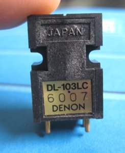

    Em cũng chưa được nghe 103R trên máy ở nhà, vừa kiếm được cây 103LC, nghe tốt hơn 103 trơn, thấy bác thinhgia nói cây 103LC nghe hơn cây 103R :D .

    Cảm giác khi xưa em nghe cây R giọng hơi cứng không điệu đà như cây 103LCII
    Tất nhiên bác cứ nghiên cứu típ biết đâu em trậc lấc thì sao :lol:

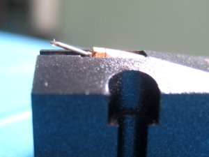

    Bác thinhgia và các bác cho e hỏi chút, vừa rồi e có lôi cây denon 103R đã lột vỏ ra setup trên cây cần FR54 thì gặp tình trạng là tiếng treble, đặc biệt là treble của giọng hát bị vỡ kèm theo tiếng lách tách, e đã cân chỉnh rất cẩn thận bằng dụng cụ và check đi check lại đủ hết các thông số như mounting distance, effective length, overhang, tracking force, alignment... mà vẫn ko làm sao khắc phục được. :( :(

    Bác lấy kính lupe soi đầu kim có thể bị nghiêng đỉnh chóp của needle không ? hoặc suspension có vấn đề
    Bác thử kiếm cái đĩa nào chơi trumpet nghe xem có tệ hơn không,vì nghe trumpet tiếng có vấn đề dẽ phát hiện hơn về trường hợp vỡ tiếng này
    nếu bác thử thấy tệ hơn thì đưa cháu nó đi bệnh viện
    Quá trình tháo lắp cartridge các bác nếu không nắm rõ không được đụng tay,hay vật dụng vào cantilever của cartridge

    Cái này trước em cũng bị giống bác trên con kim b&o của em. Nguyên nhân là do cái cantiliver bị lệch ạ, không biết của bác có bị như vậy không.

    99,99% là đúng như 2 bác nói rồi, e nhớ lại hôm kia lúc lấy ra set up e nhỡ tay quẹt vào cantilever khá mạnh nhưng thấy ko sao nên gắn vào tiếp, ko ngờ :( :( , có cách nào khắc phục ko ạ? Trưa nay e setup thử trên cần khác là rega 250 thì thấy gần như hết vỡ tiếng nhưng tiếng lách tách vẫn còn tuy có giảm bớt.

    Em chưa ngó con 103R của bác nhưng con kim B&O của em thì em làm thế này ạ.
    em chế một cái o-ring cực nhỏ bằng cao su, rồi lồng vào chân cái cantiliver để giữ cantiliver thẳng và không bị chạm vào vỏ. Kim của B&O thì nó cũng có một cái vòng như vậy, nhưng để khoảng 5 năm là nó bị lão hóa và tèo. Hiện tại con kim của em nghe ngon lắm, cantiliver làm bằng saphire đấy ạ. :mrgreen:

    Rất cảm ơn hai bác. Để tối về e chụp hình rồi nhờ các bác hội chẩn dùm e, theo e thấy thì do cú va chạm đó cantilever đã hơi lệch sang trái ở trạng thái gắn trên cần. E đã chỉnh alignment để bù vào nhưng không ăn thua gì!!!

    Không ăn thua đâu bác ạ, trước em cũng hý hoáy mãi rồi, tưởng do con phono đèn của em, em còn đổi cả phono rồi dây nhợ căn chỉnh nhưng vô dụng. Khi cantiliver đã bị lệch, lúc ấy kim tỳ xuống rãnh đĩa không còn chuẩn nữa dẫn đến việc méo tiếng, nghe cứ bèn bẹt.

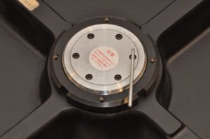

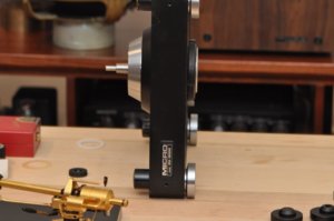

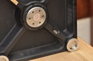

    Bác T
    Tiện hôm nay em rời đồ nên mới chụp được cái phần đáy bearing và platter cho bác coi thêm tham khảo.
    Nhưng nếu làm bearing gá kiểu này mỗi khi Beer vào thì ngại lắp vô tháo ra lắm vì cái plinth sẽ rất nặng,Cái bác định làm nặng nhiêu em không biết nhưng cái base này không là 22kg

    Em thích cái vỏ main của nó quá ,cây cốt có 16mm mà sao nó làm cái cối lớn vây Bác , bên trong lá dầu bôi trơn hay chỉ là cái vỏ nhôm đặc , cái nắp có mây con ốc phía đáy nhìn quá pro.em nghĩ bên trong phải có cái gì đặt biệt lắm nên mới làm lớn vậy chứ .
    Còn thân máy này nặng vậy em đoán nó bằng gang chứ rổng sườn mà bằng nhôm thì không thể nặng đến 22 k ,và chân của thân máy này củng hết sức đơn giản , em thấy không có thiết bị giảm rung mà chỉ có 4 chân nhôm , như vậy rút ra là chỉ cần nặng là giảm rung tốt rồi.

    Nó được đúc bằng Gun metal vật liệu mắc hơn đồng chân làm bằng staley steel
    em chưa mở cái bearing ra khi nào vì thấy dù nhiều năm nhưng không thấy cần phải service nên em không tháo nó ra làm gì.Nếu bác muốn để ít bữa nữa em lắp cái khác nên em tháo ra cho bác coi.
    còn họ làm to thì chính là dễ làm hơn nhỏ chứ bác và thuận lợi hơn mất chút nguyên liệu thôi

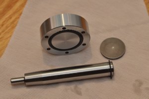

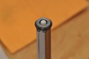

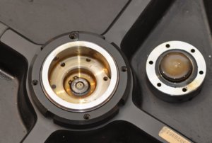

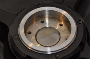

    Bác coi hình em mở cái bearing của RX-5000 này

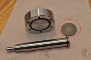

    Bác ui!
    Cái miếng e khoanh tròn bằng vật liệu gì vậy bác?
    Chiều dài phần nằm trong ổ bạc là bao nhiêu ạh? :lol:
    Tks Bác!

    Miếng đó bằng thép,lót dưới đáy để ổn định vị trí đâừ bi đồng thời có thể dịch chuyển khi một trong những chi tiết trong cụm bị kẹt ( họ phòng xa vậy chứ kẹt thì khó xảy ra tuy nhiên vẫn cần thiết và họ không làm chi tiết này liền vào đáy lắp đậy)Như vậy là họ rất cầu kỳ,cẩn thận hơn các bearing khác mà em tháo trước đây như Garrard hay Thorens.
    Em lại đóng lại mất rồi quên không đo chiều dài còn đường kính trục là 16mm
    tí em mở ra em đo lại chiều dài cho bác
