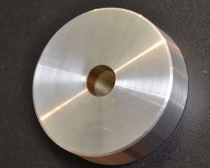

    Em nhận được quà của bác Thinhgia rùi :D
    Có cái bộ dụng cụ nhấc mâm của bác em mới lôi được cái mâm lên, nhẹ nhàng và đơn giản.
    Cái Lp của bác cũng đẹp nữa mà chưa được nghe thử :lol:
    Bác cho em hỏi chút, cái mâm đồng của em trông nó bị ố bẩn, nhìn không được đẹp như cái của bác :mrgreen:
    Em mang đi đánh bóng có bị sao không?

    Không sao hết bác à, Mất gin thoai :lol:
    Cái đĩa để nghe với TAD nó mới phà phà nghe dòng khác chán lém :D

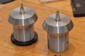

    Nảy giờ sao em post hai bài sao chạy đâu mất tiêu :eek:

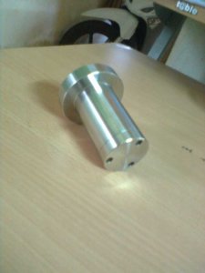

    Bác Thinggia em thấy cây cốt này được chạy thẳng lên cối nhôm luôn mà không có Bạc thau dầu phải không bác ,Đồ lớn nhìn hầm hố như trong bơm cao áp em hay làm vậy ,trả trách nó chạy bao năm rùi mà các bác nhìn cây cốt không có vết gì cả .
    Bác cảm nhận độ nhẹ nhàng của bộ main này với bộ Garrad 301 ra sao đi Bác .hôm nay đo lại bộ main em làm thì thấy dung sai là 2/100 vì lúc đầu để 1/100 em thấy hơi nặng , ở 2/100 khi đệm dầu là rất tốt .
    Các Bác nào đang chuẩn bị DIY bộ mâm than thì các bức hình Bác Thinhgia gửi là tài liệu hết sức quý giá,Em xin cám ơn Bác nhiều .
  5. thinhgia
    thinhgia Advanced Member
    18/1/08
    5.002
    531
    Còn Lâu Mới Khoái Nhá

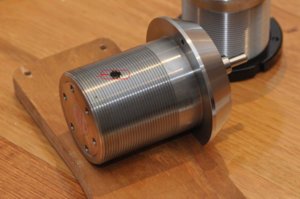

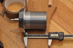

    Em tháo tới đây rồi mà lười wá em đo ngoài quần vậy :mrgreen: vì chiều dài không nhất thiết đúng từng mm bác coi hình nó khỏang 80mm vỏ ngoài đường kính 70mm

    Bỏ mợh rùi! em cho cut đoạn có cây thước đó 50mm, khúc col 20mm. Khg biết bác thợ làm chưa nữa! :twisted:

    Vừa xong phiên bản này, lại thấy lăn tăn phiên bản khác :lol:

    Em nghĩ cái vòng đỏ này để chăm dầu đó mấy Bác .

    bác tran van tan chỉ cần cung cấp 2 option:
    - main bearing (bác nào định chơi platter bằng acrylic thì đặt hàng món này)
    - platter
    chưa kể các phụ kiện khác: record clamp và mat (bonze hoặc inox)
    phần plinth thì mỗi người 1 kiểu cho nó....khác người :mrgreen:

    Bác T
    Lỗ đó để xả e cho bearing thì đúng hơn bác,
    em cũng chưa xem xét kỹ nhưng khi bác thấy là bearing làm tốt độ kín của nó khi đó giống cái Pit-tông nếu bác không xả e thì chắc nó sẽ chạy trên đệm không khí nhỉ?
    Cái bác mới làm em thấy rất đẹp tuy nhiên nếu bác cho tán trên khoảng 100mm và đáy thì thu lại như cấu trúc bác làm thì trông rất Pro đẹp và chất lượng , tại tán trên bác khoan vài lỗ cho bu loong khoảng 5mm lọt là đẹp
    hạ step tại lỗ bù loong để khi lắp lên đỉnh bù loong nằm chìm phẳng với tán trên.
    Phần đáy bác trục và phía đáy trong bác clone lại của Micro RX-5000 là rất tốt và dễ làm bao gồm cả cách mà họ khống chế dơ dọc trục

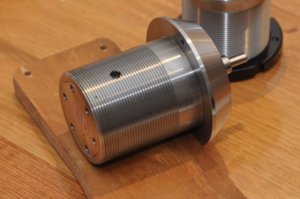

    Cái này có bạc thau,nhưng họ là mỏng khoảng một 1mm ở hai đầu chiều dài bạc thau mỗi cái khoảng 15mm khoảng giữa trục để trống cho nhẹ,
    So sánh thì Garrad nhẹ hơn khi xoay tay thử cảm giác,và Micro nặng hơn chút,tuy nhiên khi platter đặt vô thì bác xoay một phát nó quay cả vài phút mới dừng,
    em nghĩ bác nếu nặng bác thử tiếp bằng cách thụt nó nó với bột xi măng trộn dầu,em không biết biện pháp này có thích ứng cho bearing này không nữa? Nhưng xi lanh pit -tông thì là chắc cú rồi

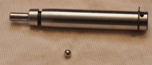

    @tranvantan: e nghĩ cai lỗ ấy là con vít chí giữ cái bạc thau bên trog ah!

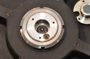

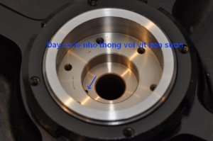

    Cái lỗ trong thông ra bác có thể thấy nhưng góc này em chụp lại không rõ lắm

  15. cuquanaudio
    cuquanaudio Advanced Member
    29/3/06
    1.588
    111
    Nha Trang
    Cái này không phải là giữ cái bạc thau đâu, nó dùng để xả bớt dầu, tương tự như BL91 em tham đổ dầu hơi nhiều, nên muốn bớt ra lại phải tháo đít rất là bất tiện. Cái này rất là hay nhờ bearing làm tốt dầu không chảy ra được, khi chế dầu phải canh sao cho có một lớp không khí vừa đủ bên trong, để khi ta nhấn mạnh trục xuống thì nó lại trồi lên, Pla-to lúc này quay chỉ chịu lực ma sát nhỏ (trên viên bi) và nó chạy giống như trên đệm khí thủy lực.

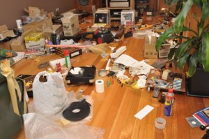

    Tiện em post thêm mấy cái luôn tiện công nghịch :lol:
    Mấy bữa nay chẳng được nghỉ toàn tháo với lắp,
    cái trong hình là loại sài Mỡ Graese bearing của Micro seiki Full choise 1500
    Chắc bác T nhìn cái phòng nghe của em thế này thì giống xưởng của bác đến nơi rồi :lol:

    hahaha, dễ sợ với cái xưởng của bác...

    Khg phải xả air, cũng không phải xả dầu. Đích thị hắn là châm dầu như Bác Tvantan phán. Vì cái cốt nó xỏ từ đáy bearing lên thì chả cần phải xả air làm gì! :mrgreen:

    Khỏe không bác,
    Một tháng nay chỉ tháo và lắp,
    phù phù muốn dọn lại mà dọn không nổi,
    Con nít thì cấm có vào,mấy đứa trẻ lon ton xuống bị quát chạy te tua :D

    Bác nhầm rồi 100% là xả dầu, nó không giống như quạt máy và băng cối đâu, Bác qua chỗ secoto tháo cái BL111 là hiểu ngay.

    Nhầm nặng roài
    bác thấy cái lỗ này làm gì nèo?

    Cái lổ này để đem dầu từ lổ châm xuống dưới đáy bearing đó Bác , còn có tác dụng xả gió cho ổ bea ring, Em nhận thấy nếu không có lổ này thì khi ráp rất khó vì ta không thể kiểm soát lượng dầu đã đủ chưa ,có khi thấy tràn dầu ra nhưng bên trong toàn không khí .
