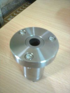

    Em mới phát hiện thấy thêm một cái lổ nữa nè mấy Bác ui.

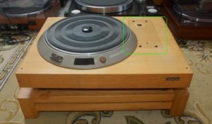

    Cái lỗ này để định vị lên plink nhờ một con buloong đấy thì phải.

    Các bác cho em hỏi trên cái plinth , có làm 1 miếng có thể tháo rời , cái đó để làm gì vậy ?
  5. trangvi09
    trangvi09 Advanced Member
    17/2/07
    436
    Cộng hòa Sex
    Cái này để thay đổi cần bác ạ
  6. Pham Nguyen
    Pham Nguyen Advanced Member
    31/1/08
    534
    Cảm ơn bác
    Vậy khi thay cần thì thay luôn miếng đó hả bác ? vậy em chỉ có 1 miếng bây giờ muốn làm thêm thì nên làm bằng gì hả bác ? ở ta kiếm miếng gỗ giống vậy chắc không có , toàn gỗ chất lượng kém em sợ 1 thời gian là cong tớn lên thì hỏng , mong các bác có kinh nghiệm chỉ bảo thêm ạ

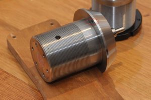

    Done. :D

    cái trục đâu bác? show lun đê!

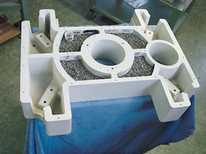

    Điều kiện về thiết bị như Cụ thì nên "clone" :) quả Thorens Reference nó mới đúng đẳng!

    Clone thì dễ, khó là không có thiết kế....hay em với cụ "canh ti" nhỉ. Cụ copy thiết kế, chịu trách nhiệm đo đạc, em sản xuất... làm 2 cái.

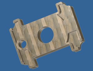

    Để kỳ này em upgrade xong cái bearing & platte cho cai cối V1.0 rồi tính tiếp. :mrgreen:
    Năm rồi em phải bỏ ngang vì khg có thiết bị và mọi chi tiết chỉ ước lượng. Nên cũng nản! :mrgreen: Muốn chính xác chỉ có cách nhờ Cụ nào có sẵn rồi tới đo ké thôi! Nếu cụ khg cần chính xác tuyệt đối thì ok.
    Với sự đam mê của bác thì em nghĩ là thi công dễ ợt! :mrgreen:
    Dạo đó em tính đẽo bằng gỗ! nên mới có cái hình dưới đây! :lol:

    Phần base và platter bác có thể mua các tấm dày 20mm chẳng hạn rồi Dùng water Jet cut
    Sau đó ghép như lá côn Ô-tô và sài bù loong đẹp như Allan keys gắn kết lại rất hầm hố và đẹp, như vậy thay vì mua tấm dày thì mua mỏng ghép lại với ít AE vẫn ok.mất thêm công cắt gọt thoai
    Sau đó đóng Mark Made in China vô là xong :lol:
    Bác đưa thêm bác T vào danh sách vì bác này VT khi nào tiện chuyến Mec ci di bác thảy qua là xong, cả nhà cùng vui :D
