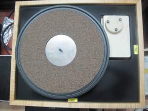

    Em mới setup cái mâm của em tạm thời như thế này ạ, xin các bác chỉ giáo:
    - Damping: Kệ gỗ => 4 chân silicon => đá dày 2cm => chân silicon => đá dày 2cm
    Chưa ổn lắm, nhưng tạm thời như vậy là được vì em không còn chỗ mà kê thêm kệ riêng cho TT. Gõ vào mấy phiến đá thì thấy âm thanh phát ra loa, nhưng gõ vào kệ gỗ thì không thấy âm thanh. Như vậy là tạm ổn.
    - Cân bằng: => Dùng livo "giọt nước" của Clear Audio, đế kim loại => Tạm ổn.
    (Riêng cái này em thấy hàng của anh Ba không dùng được, sai số khá lớn)
    - Tốc độ: Dùng đĩa chỉnh tốc độ theo máy & Đĩa chỉnh tốc độ của Amari => Tạm ổn.
    - Mounting Distance: Set theo thông số của cần : 214 mm.
    - Overhang: Thông số của cần là 15mm, nhưng vì cái đĩa của Amari có hai điểm null-point là 66.04 và 120.9 (Baerwald) nên em lại phải thay đổi lại Overhang của em là 18mm (17,89mm). Theo bảng tính thì hai điểm null point của em nó phải là 65.998 & 120.891, nghĩa là gần nhau chứ không trùng nhau. Nhưng mà bằng mắt thường thì làm sao mà phân biệt được khoảng cách nhỏ xíu như vậy ạ. Thôi thì thuận mắt thì thuận tai :D
    - Offset Angle: Thông số của cần là 22º, nhưng cùng lý do trên nên cân chỉnh theo 2 điểm null-point nên nó phải hơi xiên xiên đi một chút so với head-shell (23,76º)
    - Azimuth: Dùng giọt nước cân tạm, thấy hai kênh "có vẻ" cân bằng => Tạm ổn. Lúc nào rảnh rỗi em thử dùng đồng hồ đo kiểu "Nhà quê" xem sao.

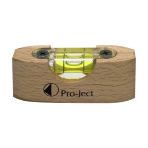

    Em cũng đang đau đầu về vụ cân bằng cho mâm này đây. Em mua thử 3 cái thước livo của 3 cửa hàng về thì không cái nào giống nhau nên không biết cái nào chuẩn mà dùng. Các bác biết loại nào chính xác và giá hợp lý hoặc có cách nào khác ngon bổ rẻ thì chỉ giùm chứ mua đồ hiệu như Clear Audio thì tốn đạn quá.
  8. regular
    regular Advanced Member
    6/6/07
    7.375
    Non-Groups
    Các bác chơi toàn phụ kiện "for audio" nên em khg dám bàn về các món trên. Chỉ có mấy ý:

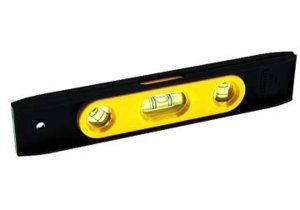

    Muốn đo mặt phẳng chính xác và "dễ cân chỉnh" thì yêu cầu đế của thước phải lớn hoặc có chiều dài.
    Trước em có nhờ anh bạn chuyên bán dụng cụ đồ nghề mua dùm cái thước này. sau khi xem qua nhu cầu ổng phán muốn dễ chỉnh thì mua cái ...to bằng bàn tay. khg thì mua cái loại dài mà dùng. khựa thì khoảng 30K. Stanley thì 120k
    Vì vậy, các bác nào mua cái tích hợp trong cục chặn thì có nguy cơ dễ chỉnh hơn. Chỉ tiếc rằng không chỉnh Azimuth được.
    Em hay rị mọ, thì lúc kẹt lấy cái có sẵn khoảng 2 tấc. Xô ngửa nó ra đo được cả 2 mặt. Cái phần nghiêng 45 độ tháo nó ra đặt lên head shell.

    Ông Project thì cũng phải dùng đến dạng ống để làm machine level khi bán rời. Dạng đĩa chỉ tích hợp trên máy! :mrgreen:

    Em đã dùng mấy cái loại 30k rồi thấy không chuẩn bác regular ạ, chỉ có cái thước stanley 120k là chưa thấy để mua dùng thử thôi. Bác biết ở Hà Nội chỗ nào bán thước này không chỉ giúp em với :?:

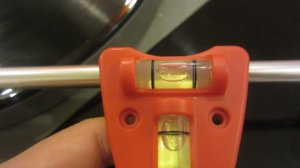

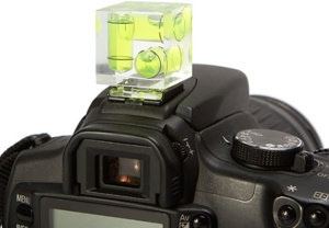

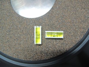

    Các bác ra cửa hàng bán phụ kiện máy ảnh kiếm lấy 02 cái bubble level (nivo) dùng cho máy ảnh - thường dược gắn lên vị trí đèn flash để định vị máy ảnh.
    Khi cân chỉnh mâm thì các bác đặt level ở tâm của hai cạnh vuông góc nhau của mâm để cân chỉnh chân.

    Nhà em có 2 cái Stanley to nhỏ dài ngắn khác nhau, máu thì cứ qua em đưa về hehehe có lấy canh cửa sổ cũng ok tất :mrgreen:

    Nếu các bác đã có Stanley loại thước dài thì có thể tìm cách gỡ mấy cái bubble levels đó ra, dùng trực tiếp.
    Để chiều về em chụp ảnh các bác rõ thêm

    Gửi các bác mấy ảnh minh họa loại bubble level nên có để set up. Hình thứ 2 là vị trí nên đặt để cân chỉnh; sau khi chỉnh ok các bác đặt level sang 2 cạnh còn lại và chỉnh tiếp. Nếu có 4 cái level 1 lúc thì càng tiện.
