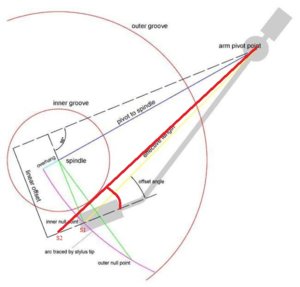

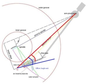

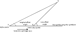

    Em xin hỏi thêm các bác về cái vụ Offset Angle với ạ:
    Giả sử điểm Stylus ban đầu của em là S1, em muốn tăng khoảng cách Overhang thì điểm Stylus mới là S2 về mặt "Hình học" thì góc Offset Angle 2 của em nó phải nhỏ hơn Offset Angle ban đầu nếu dịch chuyển song song cartridge trên headshell.
    Nhưng em lại cần góc Offset Angle lớn hơn (23,76º so với 22º ban đầu) nên em phải mở rộng góc offset angle bằng cách chỉnh kim hơi "xiên xiên" đi một chút so với headshell có phải không ạ?
    Như hình dưới đây ạ:

    Bác set thế thì chết rồi.
    Bác giữ nguyên S1 rồi đẩy cái Pivot point ra xa nếu muốn cần dài.
    Càng xa cái đường vuông góc với cái đường pivot to spindle (giữa pivot point và tâm đĩa) thì càng mất chính xác.
    Tại điểm S2 có thể góc chuẩn như S1 nhưng khi đi vào tâm sẽ lệch góc nhiều hơn. Mà phần phía trong sát tâm lại càng phải chuẩn vì dữ liệu dày đặc.

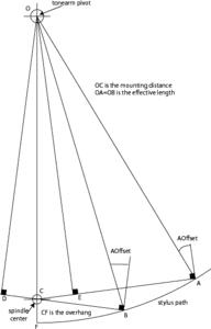

    Em theo cái này ạ:
    (Thôi thì cứ đưa ra cho bác nào quan tâm, chứ cũng hơi "Phiền hà" :mrgreen: )
    Null points are measured by their distance to the spindle centre i.e. AC (NP2) and CB (NP1). The angle formed by the line passing through the stylus and the pivot of the tonearm and the projection of the cantilever onto the record’s surface is named the offset angle (AOffset). Once set up, the offset angle is fixed.
    Linear offset.
    The linear offset is given by OA* Sin (offset angle) = OB* Sin (offset angle) (since OA and OB are equal to the effective length).
    This linear offset is equal to DB and AE. Therefore, it follows that:
    Linear offset = NP1+DC
    Linear offset = NP2-CE
    Let’s now take a look at the triangles ODC and OEC with right angles at D and E. Those triangles share one common side, OC. and OD = OE = OA * Cos (offset angle) =OB * Cos (offset angle). It follows that DC=CE
    And then the linear offset is (NP1+NP2) / 2
    And
    DC = CE = (NP2-NP1) / 2
    Whatever the effective length, if you choose a pair a null points, the linear offset is simply a function of the pair of null points you choose.
    I asked VPI jig users to measure the angle OCB on their jig. What is the theoretical value of this angle?
    Let’s begin with the DCO angle – once we have this angle, OCB will be 180-DCO.
    DCO is given by: ArcCos ((NP2-NP1) / (2OC))
    And then, OCB is 180 - ArcCos ((NP2-NP1) / (2OC))
    Remember that OC is the mounting distance and for a given pair of null points, the angle OCB is a function of the mounting distance.
    Let’s call the angle measured by users, Alpha.
    Our goal here is to obtain the value of the second null point (since it’s not provided by VPI). Let’s consider the mounting distance as known. We now need to resolve this equation:
    Alpha = 180 – ArcCos ((NP2-NP1) / (2OC))
    180 – Alpha = ArcCos ((NP2-NP1) / (2OC))
    Cos (180 – Alpha) = ((NP2-NP1) / (2OC))
    NP2 = 2OC * Cos (180 – Alpha) + NP1
    Once we know the second null point, all other data relating to the geometry of the tonearm alignment can be calculated from the following equations:
    Effective length = (OC² +NP1*NP2)0.5
    Angular offset = ArcSin ((NP1+NP2) / (2*Effective length))
    Overhang = Effective length – mounting distance

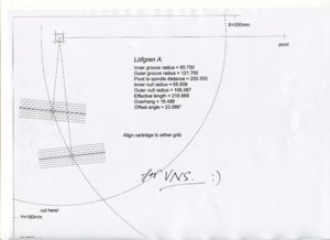

    Khg chọn in/outer groove radius ah?
    Mới test thử cái cần mới nhà VNS :lol: Nhấn đại cái groove radius. Nên cái null points ra sai tí!

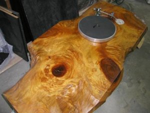

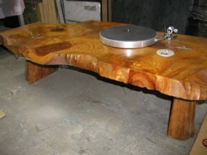

    Plinth khủng :mrgreen: :mrgreen:

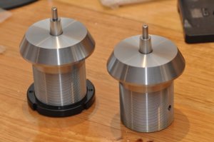

    Plinth rất khủng , nhưng phải cần một cái mainbearing như thế này mới môn đăng hộ đối đó Bác , Em thấy bộ platter này chưa đủ đô .Thân .
