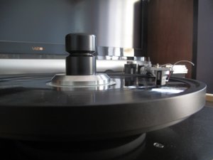

    Cái Plinth này KHỦNG & ĐỘC NHÂT THẾ GIỚI !!! :D

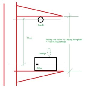

    Null point:
    Thước cặp cũng chính là một công cụ cân chỉnh null point tuyệt vời, thậm chí em thấy nó còn ngon lành hơn nhiều so với các protractor giá vài trăm $.
    Cách làm như sau:
    Giả sử chúng ta muốn cân chỉnh điểm null point theo ông Baerwald là 66.0 & 120.9 mm
    Cân chỉnh cho điểm 66mm:
    Khoảng cách cần thiết là: 66mm + (đường kính spindle/2) + (chiều rộng của cartridge/2)
    Có khoảng cách rồi thì cái thước kẹp lại chính là cái thước cân góc 90º chính xác. Các bác chỉ cần mở rộng thước theo khoảng cách đã tính được, một phía thanh kẹp để canh vào mép spinle, cạnh còn lại canh vào mép cartridge và cân chỉnh cartridge sao cho song song (hoặc trùng khít) với cạnh kia của thước kẹp.

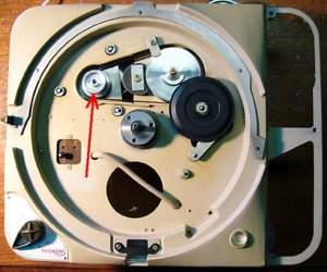

    Em cũng chưa dùng qua, nhưng đoán mò: Lộn ngược cái puly lại xem sao :lol: Ở vị trí như trong hình...đang chạy 60Hz thì phải :D .

    hế hế, bác Schumi gọi phích 5 tức là Fig.5 (hình số 5) đó bác audiovn ới :lol:
    Em nghĩ cụ chauaudio bày cách lộn ngược cái pulley là đúng rồi a.
    Còn cái stroboscope screen thực ra nó là cái này trong cái mâm Thorens của bác audiovn:
    Một mặt nó ghi 50Hz, một mặt 60Hz. Cứ lật sang mặt 50Hz mà dùng là đúng ạ
    Như vậy cái mâm này chơi được cả 50Hz và 60Hz, bác audiovn cứ yên tâm mà chơi thôi :)

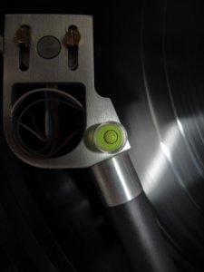

    Loay hoay một hồi em cũng chỉnh được VTA và azimuth đạt được độ cân bằng như trong ảnh.
    Chỉnh xong mệt quá chẳng thấy tiếng khác hay hơn kém gì nữa.

    Hình cần trong ảnh của bác e thấy như là Triplanar như vậy bác chỉnh Azimuth kiểu gì được nhẩy :?:
    Vì e nhớ là cần này không có option này
    À E nhớ rồi,bác chỉnh phía chuôi arm tube,nhưng mà mấy cây cần này ghét cái thay cartridge mất thì giờ ghê

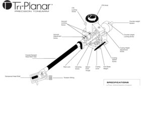

    Vâng, Triplanar bác ạh.
    Em nó chỉnh được azimuth mà bác. Thế mới có tên Tri-planar mà.

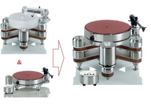

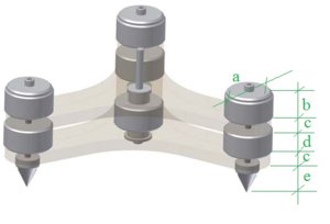

    Em đang ấp ủ âm mưu Transform cái AS của em thành cái ASC (Acoustic Solid Clearaudio) như kiểu thế này ạ:
    :D
    Tiện thể bác nào có kích thước các chi tiết plinth của Clearaudio Reference thì cho em xin với ạ, hoặc bác nào đo giúp em kích thước sơ sơ cũng được ạ, không cần chính xác tuyệt đối đâu ạ.
    Em xin cám ơn và HẬU TẠ ! :D
    Em xin ý kiến các bác với ạ ? :?

    Nếu có kích thước chính xác mấy món này đối với Em củng vô tư luôn Bác schumacher nhé , không vấn đề gì :D

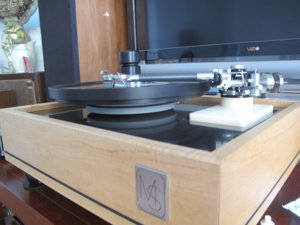

    Em dùng Ortofon Kontraput A bác ạ. Hình của em nó đây.

    Bác nhiều đồ chơi quá, mâm, cần, bộ clamp & outer ring cũng lạ quá. Cheer ! [​IMG]

    E thấy giá new của em Merrill Scillia MS2 của bác cũng choáng quá! $8.000. Thật thú vị khi tìm hiểu về lịch sử sự hợp tác giữa George Merrill (chủ của AR turntabe từ 1985) và Anthony Scillia. Bác ắt hẳn là một người thật sự yêu mến AR. Âm thanh của MS có điểm gì đặc biệt vậy bác? E thấy thiết kế thật lạ!

    Vâng, đúng là vì đam mê AR mà em mua cái mâm này. Em thích cái triết lý của thiết kế này từ khi Edgar Wilchur là người phát minh ra hãng loa AR (mới mất ngày 17.10 vừa rồi) cho ra đời mâm AR với thiết kế treo ba điểm cực đơn giản với mức giá rất rẻ ($78 gồm cả cần không kim).
    Để em nhận định về cái mâm này chắc là bias. Ý kiến cá nhân thì em thấy có độ tĩnh cao, các giải tần tốt, tiếng chi tiết nhưng không bị giống digital. Trước đây, cũng cây kim Kontraput A này em gắn lên mâm AR (được mod bằng link kiện của M/S) và cần Morch UP-4 nhưng chỉ vài hôm là em gỡ xuống nghe bằng kim MM vì thấy tiếng chi tiết nhưng thiếu sự mộc mạc của đĩa than. Giờ gắn vào combo MS2-Triplanar này em thấy thực sự hài lòng.
