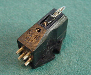

    Em kiêm cái hình cây này trong máy mà không ra E show bác cây đời xưa hơn cây của bác.
    Nói chung nghề này không vội được :lol:

    Thế là "Lè lưỡi liếm đĩa" hả bác ??? :lol:

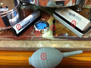

    Tiện thể em share vài kinh nghiệm quê mùa của em ạ:
    Đây là đội quân lâu nhâu đi phục vụ LP:
    2) Cân giọt nước
    3) Chổi lau kim
    4) Chổi từ tính lau bụi.
    Mấy thứ này thì không nói làm gì, nhưng em xin nói về cái số 1 & 5 ạ.
    1) Cái này hay gọi là chổi lau bụi, nhưng thực tế sử dụng thì em lại bị các sợi lông của chổi dính vào mặt đĩa, không biết có bác nào bị không ạ? Hay là do mua phải chổi chất lượng kém. Tuy nhiên, chổi này khử tĩnh điện rất tốt. Em thì dùng chổi từ tính lau bụi, xong rồi dùng chổi này để khử tĩnh điện.
    5) Quả bóng này thì em thấy cực kỳ hiệu quả, mỗi tội nó không nằm trong "List phụ kiện" của LP thôi ạ. Nó nên nằm trong list "Must Have" các phụ kiện linh tinh của LP ạ :D
    Have FUN !

    Đời lè lưỡi này Có hai loại , loại body vuông lớn thì E chưa được nghe qua

    Trong tập catalog mà em có: thấy giới thiệu thông số kỹ thật 2 chú này giống nhau,riêng vol ouput thì khác nhau:15E mkII là 0,015mv, còn 15E LL là 0,125mv...........chắc 15E LL dễ chơi hơn. em nghĩ cái "lưỡi" đó để góp phần bảo vệ stylus.

    Theo kinh nghiệm của bác, cây này ghép với mấy cái step up vintage của Ortofon có hay o?, ghép với step up nào là khá nhất?
    Thank bác trước nha?

    Bác hỏi khó quá :D
    Vì nhà E chắc gì đã có cái Stepup nào tốt nhất đâu mà chắc
    Bác có thể sài nó với bất kỳ cái nào cho phép loading >2 ohm và khoảng dưới <10 ohm
    Còn ý bác muốn nói tới Vintage " Jorgen Schou Transformer Ortofon " thì E chưa được sài hay đúng hơn là E có sài qua chút xíu chưa kịp nhấp chén rượu là nó biến rồi nên không biết gì về nó nhiều.
    chỉ biết nó rất mắc thôi,và nó chỉ loading ở ngưỡng 1,5 ohm và 200ohm nên em cho là không sài được với cây này
