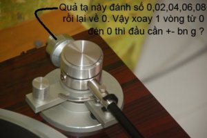

    Em mới tậu được cái máy đĩa than PIONEER PL-50LII. Vì là newbie, nên không biết chỉnh chọt gì, em xin được nhờ các bác hướng dẫn.
    Đầu tiên là cho em hỏi quả tạ này, khi em vặn cho nó quay đủ 1 vòng, từ 0,02,04...08,0 thì lực đè đầu cần tăng (hay giảm, trong trường hợp vặn ngược lại) bao nhiêu gam ạ ? Em chưa có tiền mua cân ạ :)

    Quay đủ 1 vòng thì sẽ là 1 gam, vặn về phía đầu cần thì là tăng trọng lượng cho lực tì đầu kim và ngược lại ạ.

    Vậy hả bác. Như vậy kim của em 1,6 gam là em vặn vào 1,6 vòng.
    May quá, em không phải mua cân nữa, cám ơn bác socnau ạ
