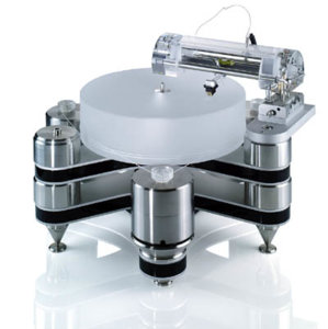

    Ơ !nhưng Em nhìn cái hình này thấy có gì quen quen :p , thấy có mây món giống của Em phải không Bác ? :lol: ai làm đồ giống của mình chứ nhẩy :lol: lại đặt tên file của Em mới lọa chứ . :lol:

    Bác thật nhanh ý.nhưng muốn chơi Hi-end giá cũng phải thêm nữa vào để cho nó thành èn End :mrgreen:
    Làm Pro hơn nữa sử dụng đa năng hơn,chủ động hơn cho người chơi Bớt phụ thuộc vào Ông T :lol: thì phải làm cái Universal
    Tuy nhiên như Em đã nói Option này không cho 9" được vì khoảng cách giữa spindle và thành plinth sẽ khống chế nó không tiến vào sâu hơn nữa được,tùy thuộc một phần cấu trúc tonearm nữa vì mỗi cái sẽ có thể thích hợp hoặc không thích hợp cho việc chơi thế này hoặc cần một phiên bản đặ biệt cho nó.cái này chỉ nên áp dụng cho các cây 10'5~12" sẽ thuận lợi vè dễ đáp ứng hơn
    Vụ này để hôm nào rảnh thì đào típ mới ra ngô khoai được.
    Còn lại Order 2 cái trả tiền một cái là ok đấy :mrgreen:

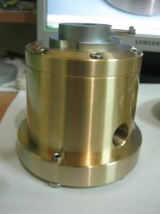

    Bác Thinhgia cho Em hỏi tý , chiều cao cái này hiện là 105mm>>chỉnh lên 115mm nhưng Em khoan cái lổ ngang để luồn dây cáp không biết như vậy có tức dây quá không Bác ? em đã cố chuyển cái lổ sát phía dưới rồi , Em không có nhiều hình các loại tay cần nên lo phiên bản này cần có cải tiến thêm .

    Vụ này em chỉ đoán mò được thôi vì hơi thiếu chút thực tế với đáy của tonearm vì ít khi để ý kỹ tuy nhiên bác cho em hay bác sẽ mounting cái Arm gì lên đó ?
    Tất nhiên khả năng hơi cứng,khó xoay trở là chuyện dễ xảy ra với design này

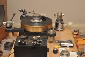

    Em lại tìm thấy cái hình này nhưng theo em thiết kế này không được đẹp , nhưng chắc có thể đáp ứng phần nào , nếu chỉnh sửa lại chút Em nghĩ sẽ thuận tiện hơn .

    Nói chung nó có nhiều cách nhưng không nên theo mấy cách này vì không đẹp,không vững mà vẫn khó cho người chơi vì mỗi khi cần lại phải rủ Ông T đi nhậu mới có đồ chơi :lol:

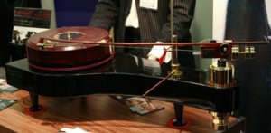

    Em đang thảo luận với Bác Thinhgia mấy cái armboard rời chứ cái mâm này nhìn ẹ mún chít . :D Thorens Reference ah ,chi cho nó phức tạp Bác ,kiểu 8000 gắn được nhiều cần , AE khoái hơn . :mrgreen:
    Còn không thôi thì cái này nè , thấy vậy chứ không nhọc nhằn như MS , đúc điếc mệt nhoài :lol:

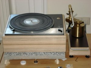

    Cảm ơn bác thinhgia rất nhiều! Em làm như thế vì muốn tách riêng cần ra khỏ mâm để tránh rung động của mâm tới cần, khi set em cũng đã căn chỉnh để giá đỡ arm và plater // với nhau rồi nên phần nghe có lẽ cũng không ảnh hưởng, nhưng phần nhìn và sự tiện dụng thì đúng là chưa ổn lắm. Vậy bác cho em xin luôn bản thiết kế đó nhé :D

    Cái mâm "cổ lỗ sĩ" đó em dang có dự định làm plinth dùng nhiều cần cho nó trong tương lai xa bác ạ :D Plinth hiện tại to quá và không mỹ quan lắm, được cái em cơ này chạy cũng êm và tốc độ còn chuẩn.
