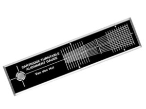

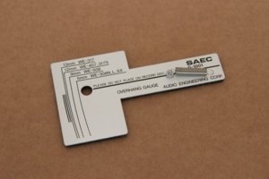

    Nhị Hà.
    Lúc này bác lấy overhang theo cần. Tức là bác phải có thước đo chuyên dùng cho món cân chỉnh cần và kim này, ví dụ như em này chuyên dùng cho SAEC chẳng hạn, hoặc loại dùng cho một số cần của nhiều hãng khác nhau như của Van den Hul.

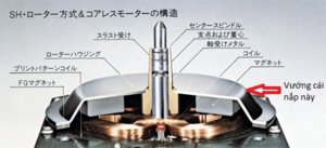

    Các bác cho em hỏi cách tra dầu vào trục cối xay.
    Mâm của em là PIONEER PL 50LII, sản xuất năm 1981. Qua không biết bao nhiêu đời chủ, với thời gian trên 30, cái trục chắc không còn giọt dầu nào.
    Nhấc cái mâm lên, em định tra dầu vào, nhưng lại vướng cái thân của mâm nên không tra dầu được.
    Em nhìn cái nắp đáy, hình như là không mở được.
    Vậy các cao thủ vào giúp em cái ạ, xem mở bên trên hay bên dưới ạ, em xin cảm ơn
  8. Gia Định
    Gia Định Advanced Members
    24/5/08
    756
    Bác nhất cái nắp này ra , kéo thẳng lên chứ không vặn nhé bác
  9. cuadong
    cuadong Advanced Member
    17/8/10
    158
    Em đã nhấc cái nắp này ra, nhưng lại vướng 1 cái nắp khác, không tra dầu được.
    Nắp này:
  10. pheulong
    pheulong Advanced Member
    11/1/07
    7.571
    18
    khu vực nhạy cảm chớ có đụng nếu chưa có kinh nghiệm bác ạ,chỗ này phải có đồ mới mở được.với lại khu vực này rất kín không có bụi lên khó bẩn hoặc khô dầu,nếu thực sự cần bác mở đáy mâm và vặn ổ đỡ trục từ phía dưới là có thể cho dầu được :)

  15. cuadong
    17/8/10
    158
    Dạ, em muốn tra dầu vào trục của mâm, chứ không phải tra dầu vào cần.
    Vì có 1 bác bảo em là mâm loại DD thì kể cả khô dầu nó cũng chạy đúng tốc độ, chạy đúng đến bao giờ IC điều tốc chết hẳn thì thôi, nên cần phải tra dầu.
  16. Pham Nguyen
    Pham Nguyen Advanced Member
    31/1/08
    534
    Động cơ này của bác không phải dầu mỡ gì đâu ạ, trục của mâm xoay chính là rô to của mô tơ mà.

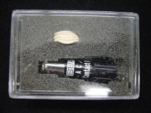

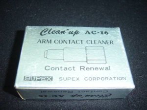

  25. thinhgia
    thinhgia Advanced Member
    18/1/08
    5.002
    531
    Còn Lâu Mới Khoái Nhá
    Có mấy tình huống sau dễ xảy ra
    Lỏng wire lead headshell,hoặc connector shocket,hoặc connector pin socket bị dơ
    Nên kiếm cái gì giống như hình rồi xỏ vào đầu connector socket ngoáy như ngoáy lỗ tai nếu nhìn thấy phía trong các đầu pin nó bị dơ trước khi dùng
