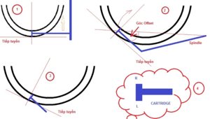

    Mời các bác xem hình sau ạ:
    LP ghi 2 kênh Stereo trên hai bên thành của rãnh đĩa. và muốn đọc chính xác dữ liệu về thời gian hai kênh thì Cartridge phải song song với tiếp tuyến của rãnh đĩa tại điểm đầu kim. Trong hình em giả sử Cartridge (hình 4) có dạng hai kênh L-R riêng biệt cho dễ hình dung. Thực tế thì hình dạng của và hoạt động của kim sẽ hơi khác, nhưng nguyên lý xét theo thời gian nó cũng tương tự thôi ạ.
    Với hình 1: Cần dạng Tangential Tone Arm (Hay còn gọi là Linear Tonearm) thì kim sẽ chuyển động tịnh tiến nên khi đã setup chính xác thì kim sẽ luôn song song với tiếp tuyến của rãnh đĩa tại mọi điểm. Và với dạng cần này thì không có các thông số Overhang, Effective Length, Offset Angle.
    Với cần dạng pivot tone arm thì không thể setup cho kim song song với tiếp tuyến của rãnh đĩa tại mọi điểm được. Giả sử ta lắp kim trùng với trục của cần, nghĩa là không có góc Offset Angle. Khi đó ta chỉ có thể tìm được nhiều nhất là 1 điểm mà kim song song với tiếp tuyến mà thôi, và cũng có thể không tìm được điểm này nếu độ dài của cần ngắn hoặc dài quá.
    Hình 3 mô tả trực quan việc kim không song song với tiếp tuyến và gây ra tình trạng kênh trái và phải được phát không chính xác về thời gian so với tín hiệu gốc, gây ra tình trạng Lateral tracking error. Hình 2 mô tả Lateral tracking error bằng không do kim song song (trùng) với tiếp tuyến rãnh đĩa.

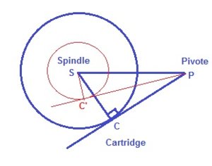

    Hai vòng tròn là đường giới hạn vòng rãnh trong và ngoài của LP.
    Trường hợp gắn kim trùng với trục của tonearm, nghĩa là không có góc offset angle thì vì khoảng cách PS và PC là cố định nên độ dài Effective Length cho phép để có thể có một điểm tiếp tuyến với rãnh đĩa là : PC'< Effective Leng <PC.

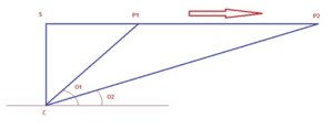

    Em lại phải vẽ thêm một cái hình nữa:
    Theo hình trên các bác sẽ thấy là khi điểm Pivot (P) càng tiến ra xa thì góc O sẽ càng nhỏ. Và về mặt lý thuyết thì khi p -> ∞ thì góc O sẽ bằng không, nghĩa là khi đó PC sẽ song song với PS. Đây chính là trường hợp của cần Linear.
    Còn có một số cần có cơ cấu chuyển động dạng khung hình bình hành (các cặp cạnh đối song song) thì khác hẳn. Nó kết hợp giữa cần pivot (có một điểm trục cố định) và cần Linear (chuyển động song song tịnh tiến) bằng một cơ cấu dạng hình bình hành. Đây là dạng mà bác LOK đã đề cập tới. Tuy nhiên với dạng cơ cấu chuyển động này thì vấn đề phát sinh nó lại ở chỗ khác, nó giải quyết được vấn đề Lateral Tracking Error nhưng việc xử lý Bias cho nó lại cực kỳ nan giải nên rất ít hãng sản xuất dạng cần kiểu này. Nếu có làm thì giá thành của nó cũng cao ngất ngưởng, nhưng hiệu quả nó đem lại cũng không hơn dạng cần Linear là bao nhiêu.

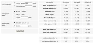

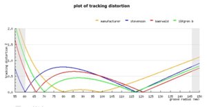

    Bây giờ giả sử chúng ta lắp cây cần đó vào một cái mâm mà vị trí lắp cần đã bị cố định, giả sử lúc đó khoảng cách Mouting Distance không phải là 216 mà nó là 220 thì phải làm sao ạ???
    Có nhiều phần mềm tính toán các khoảng cách này, em thì hay vào trang Vinylengine
    http://www.vinylengine.com/tonearm_alignment_calculator.php
    Chúng ta chọn thông số là Pivot to spindle, đánh vào số 220 và nhấn calculate, chúng ta sẽ có kết quả sau:
    Lúc này chúng ta có thể chọn cách theo 3 ông khác nhau tùy thích (em thì vẫn thích ông Stevenson hơn).

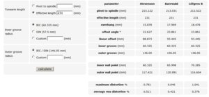

    Trường hợp 2, giả sử khoảng cách Effective length bị cố định là 231mm mà vị trí pivot có thể thay đổi được thì sao ạ?
    Tương tự như trên, chúng ta chọn thông số là Effective length, đánh vào số 231 và nhấn calculate, chúng ta sẽ có kết quả như sau:
    Và cũng như trên thì các bác có thể chọn một trong 3 cách setup để thực hiện.
    Những phần mềm tính sẵn khác cũng tương tự thôi ạ.
    Như vậy các bác thấy là để cân chỉnh null point theo thông số thực tế là có nhiều trường hợp nó khác so với thông số nhà sản xuất rồi ạ. Với những trường hợp đó thì protractor theo cần sẽ không sử dụng được.
